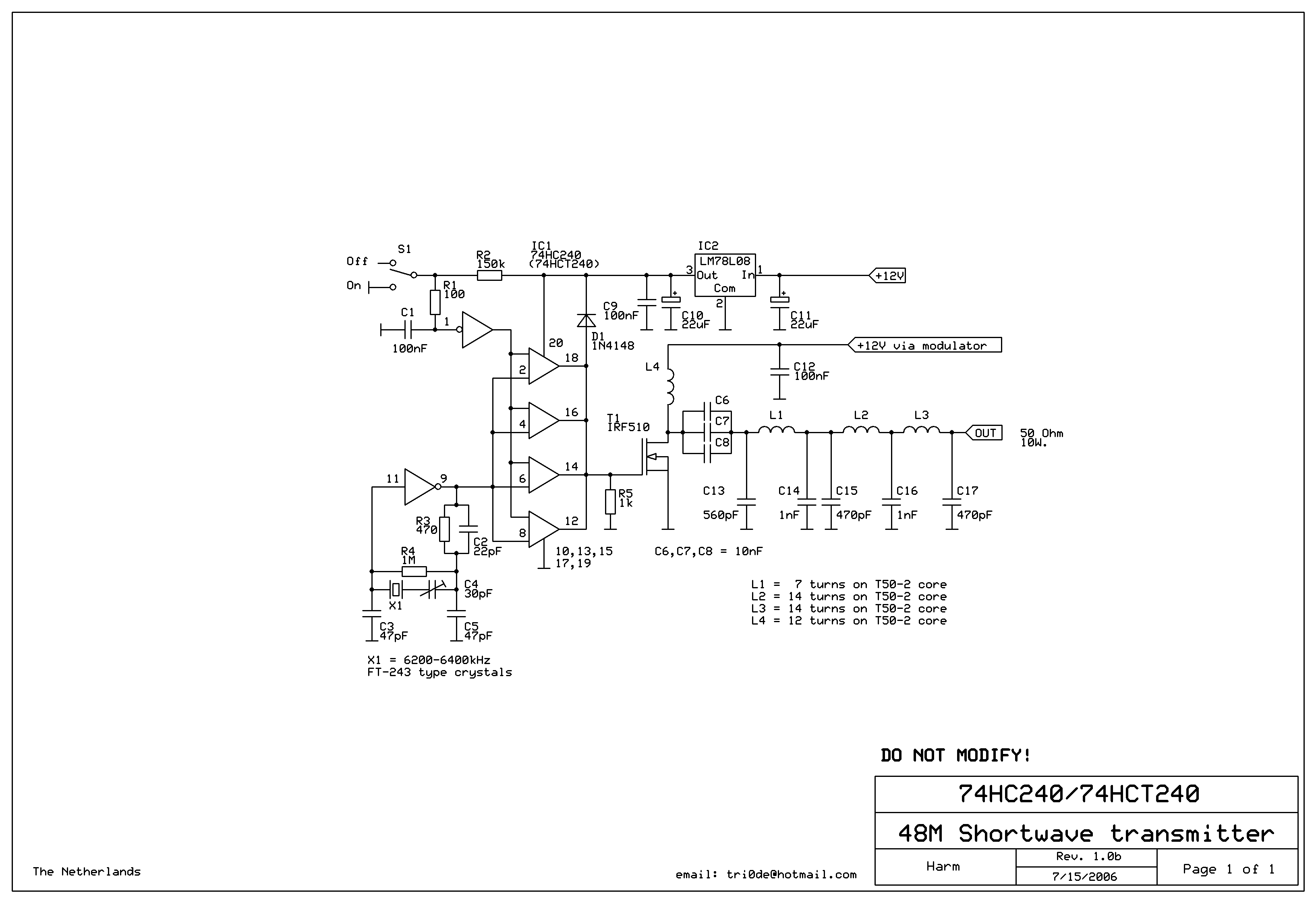

Dit zijn de twee juiste 74HC(T)240 48 Meter zenders, 1 voor 'normale kristallen' en 1-'tje voor de FTxxx(A)-serie kristallen.
http://www.uploadarchief.net/files/download/74hc240-48meter(rev.A).gif
en
http://www.uploadarchief.net/files/download/74hc240-48meter(rev.B).gif
Lorian
P.S.: Bert mijn dank voor het wijzigen van de layout voor de FTxxx(A)- serie!

Ik wil een ontwerpje maken met 2 irf840 fets.
Dit alles moet gemoduleert gaan worden met een simpele PWM-modulator.
Het printontwerp heb ik al kraar van de PWM,maar ik ben n bezig met de layout van de zenderprint.
Nu moet hier een ontkoppelspeol in boven de fet van een 30 windingen op een ferriet staafje.
Maar die smoorspoelen heb ik wat vragen over en hop dat iemand mij dat duidelijk kan maken.
Wat hij doet snap ik wel,maar hoe bepaal ik de juiste waarde,of is deze niet erg kritisch?
Heeft iemand een rekenvoorbeeld voor bv een Fet op 6300kHz.
Het liefst gebruik ik ringkernen,wel materiaal is daar het beste voor?
Wie zit er goed in deze materie?

Ik heb vannacht maar even een PWM- modulator in elkaar gezet.
Ik heb natuurlijk nog wat fouten in de layout zitten,maar krijg de fet nog niet aan het schakelen.
Het is er 1 met een klassieke opbouw.
Met een losse zaagtand generator en comparator.
Dit heb ik speciaal zo gekozen om dit eens te kunnen meten.
Ik heb al een keurig PWM signaal op de ingang van de fet driver.
Vandaag maar even verder zoeken of ik de rest ook nog aan de praat krijg.
Ik schat hier toch een zender mee te kunnen moduleren van een watt of 100 draaggolf.

Ja ik had hem in 2 uur inelkaar,maar ben er de hele dag mee bezig geweest om hem aan de praat te krijgen.
Ik had hem getest zonder belasting,maar door die "zwevende aarde"moet hij belasing zien.
Ja had ik dat maar eerder gedaan.
Hij werkt nu goed met een gloeilamp als belasting.
Ik ben nu weer even een irf510 zendertje inelkaar aan het zetten.
Ben benieuwd wat hij daar op doet.

IRF510 zendertje is nu klaar.
Even kijken of die weer in 1 x gelukt is,en even een 24V voeding zoeken.
Die 48V is wat te gortig voor het fetje,die knalt er geheid uit zo.
[edit]zender werkt..12watt op 12V
Vandaag nog even aan het sleutelen geweest,maar alles werkt heel goed.
Ik kan de zender nu vol moduleren.
Vandaag al reeds te horen geweest in Engeland,Denemarken en Zweden.
Kortom een zeer geslaagde test,en dit smaakt naar meer.
De modulator is nu zwaar overbemeten,dus ga nu alles wat verkleinen en de componenten van de modulator aan passen voor een watt of 15,met een schakelspanning van 30V.
