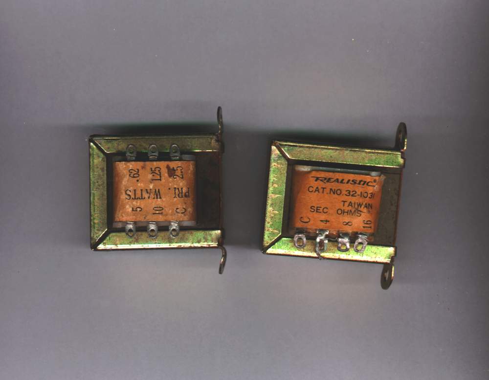

Hoi
Ik vond nog een paar trafootjes.
Is er misschien iemand die hier wat meer info over heeft
http://nl3prc.nl/realistic_32-1031/realistic03.jpg
VOlgens mij zijn dat 100 volt lijntrafo's.
Daar lijkt het heel erg op, ik gok ook op 100V trafo's.
tussen C en .62 meet ik 196 Ohm dat is het zelfde als de philips trafootjes die ik hier nog heb liggen , ook is zo te zien de draad dikte hetzelfde.
Deze zaten als eind trafo in voor het geluid in de eerste kleuren tv,s van philips de buizen bakken ( halfe kern centrales )
En werden dacht ik gestuurd door een pcl86
Kan alleen die tekeningen niet vinden.
Nou ja ik probeer wel wat gaat het niet jammer dan.
100% zeker een lijntrafo, primaire in watts en de secundaire in Ohms
Die dingen hebben geen luchtspleet, dus erg lekker zullen die niet presteren in een SE ampje ...
In dat geval pak ik de philipsjes daar hebt ik er vier van.
This ook maar een experimentje met wat buisjes die ik nog heb liggen.
ik heb vier ecl86 en twee plc86 dus ik kan nog even klooien.
die lijntrafootjes zijn wel bruikbaar voor kristalontvangers. niet weggooien dus :)
