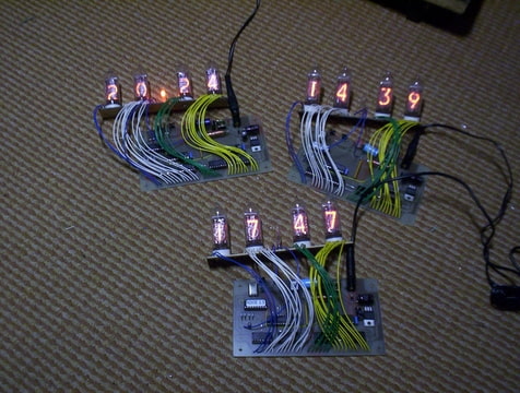

Voor een collegiaal project hebben we ooit een 10-tal klokjes gebouwd.
Deze met de NH-14, die russische buisjes met de "5" op z`n kop.
Drie van de klokjes
Bij nader inzien hebben deze buisjes een te korte levensduur, maar:
Het zijn 10 totaal identieke klokjes, bij enkele hebben de buisjes het al begeven.
Maar bij een aantal klokjes blijven ze gewoon doorgaan en zitten eigenlijk al ver over de maximale levensduur heen.
Maar ze gaan gewoon door op volle helderheid...
Hiervoor heb ik totaal geen verklaring,aangezien alle tiek de klokjes gelijk zijn:-/

@minimax over de levensduur: vervuiling van het materiaal, kwaliteit van het gas, eventueel achtergebleven lucht of spoelgassen, bij gekleurde exemplaren ook de levensduur van het fosfor. Verklaring in dit geval: productie in communistische landen had erg veel spreiding door materiaalschaarste en ongemotiveerde arbeiders. Met het ontwerp was meestal niks mis en vaak was het ook behoorlijk overgedimensioneerd (bij planproductie is geen reden om slechte spullen te willen maken, terwijl bij kapitalistische productie prijs en levensduur tegen elkaar afgewogen moeten worden om te kunnen blijven concurreren). Als iets dus werkte, bleef het dat meestal ook wel doen, vandaar het door blijven gaan voorbij de levensduur.

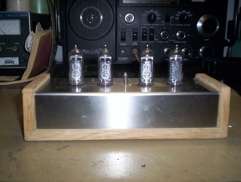

Ik had , een tijd terug die nixieklok van xantus gekocht,
en toen precies in die tijd werd mijn vader ziek aan longkanker.... dus eigenlijk in die tijd stond mijn hoofd er niet zonaar om uit te zoeken waarom hij niet wilde werken.....
Maar ben nu toch van plan hem aan de gang te krijgen... zijn hier meer mensen die Xantus zijn klok hebben, en waar ik eventueel vragen kan stellen......
MAH
Stuur ook Lucky Luke eens een mailtje. Hij heeft laatst nieuwe software voor zijn klok geschreven.
