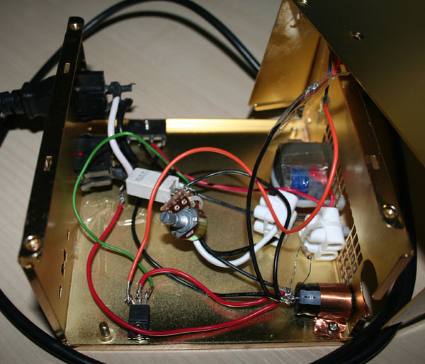

Een voeding is niet zo moeilijk te maken, je moet gewoon een regelbare voeding maken, kan dmv een transistor, voeding, weerstanden, dioden, condensator en potmeter. Schemas zijn makkelijk te vinden als je googled op 'voltage regulator' schematic. Ik heb zelf ook een voeding gemaakt voor een 300mw rode diode die ik heb besteld op internet, brand in een paar seconden electro tape door midden.

Op 21 oktober 2007 22:57:44 schreef electro_freakz:
bedankt! begin meteen mischien scema? ik denk dat ik 3 volt nodig zal hebben? toch?
Zoek em ff voor je, 3 volt heb je idd nodig.
Deze heb ik gebruikt: http://www.overclockers.com/tips910/
Is regelbaar, gewoon voltmeter aansluiten en de pot draaien totdat je 3 volt hebt. Ik heb overigens ook een extra 5 watt weerstand tussen pot en transistor geplaatst, mijn pot begon namelijk te roken toen ik het voltage op 3 volt zette.

Op 21 oktober 2007 23:13:07 schreef electro_freakz:
5 watt? hoeveel ohm is dat of is dat juist de waarde?(ps ben nog een beginner in electronica|:()
Het is zo'n witte keramische weerstand, de waarde is 20 kohm, met de weerstand ertussen moest de pot iets hoger zetten. Maargoed, waarde is afhankelijk wat voor vermogen je transformator geeft.
Hier een plaatje van mijn zelfgemaakte laser die het schema gebruikt, ik heb ook een bleeder resistor over de condensator geplaatst, die haalt gevaarlijke verhogingen in het voltage weg:
