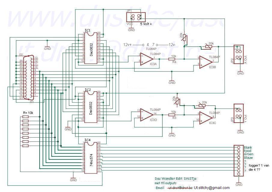

als er uit je pen nr1 van je ltp geen signaal komt
ligt dit niet aan je dac
haan
Op 6 oktober 2007 09:44:21 schreef haan:
Bij Mamba (Paralel port settings->1 bit output->blanking->Pin 1) krijg ik die pin1 probleemloos aangestuurd. Bij HE-laserscan lukt het niet. zowel niet bij het selecteren van &H378 als de Mylaserpage_DAC_ML_Driver, welke dus voor DAC2.0 bedoeld is.
Met de 74hc574 toegevoegd functioneert blanking onder HE-Laserscan! ..maar alleen met de standaard &H378 setting, en NIET de Mylaserpage_DAC_ML_Driver. Dat is jammer want ik had het gevoel dat die ML_Driver beter presteert..
Kan het zijn dat de 'MyLaserpage DAC' toch een andere DAC is (kwa blanking) dan deze?
Op 6 oktober 2007 19:33:42 schreef SideFX:
vreemd ik gebruik ook gewoon Mylaserpage_DAC_ML_Driver
en die werkt prima onder he_laserscan met de versie 2 dac
