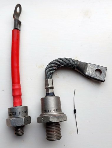

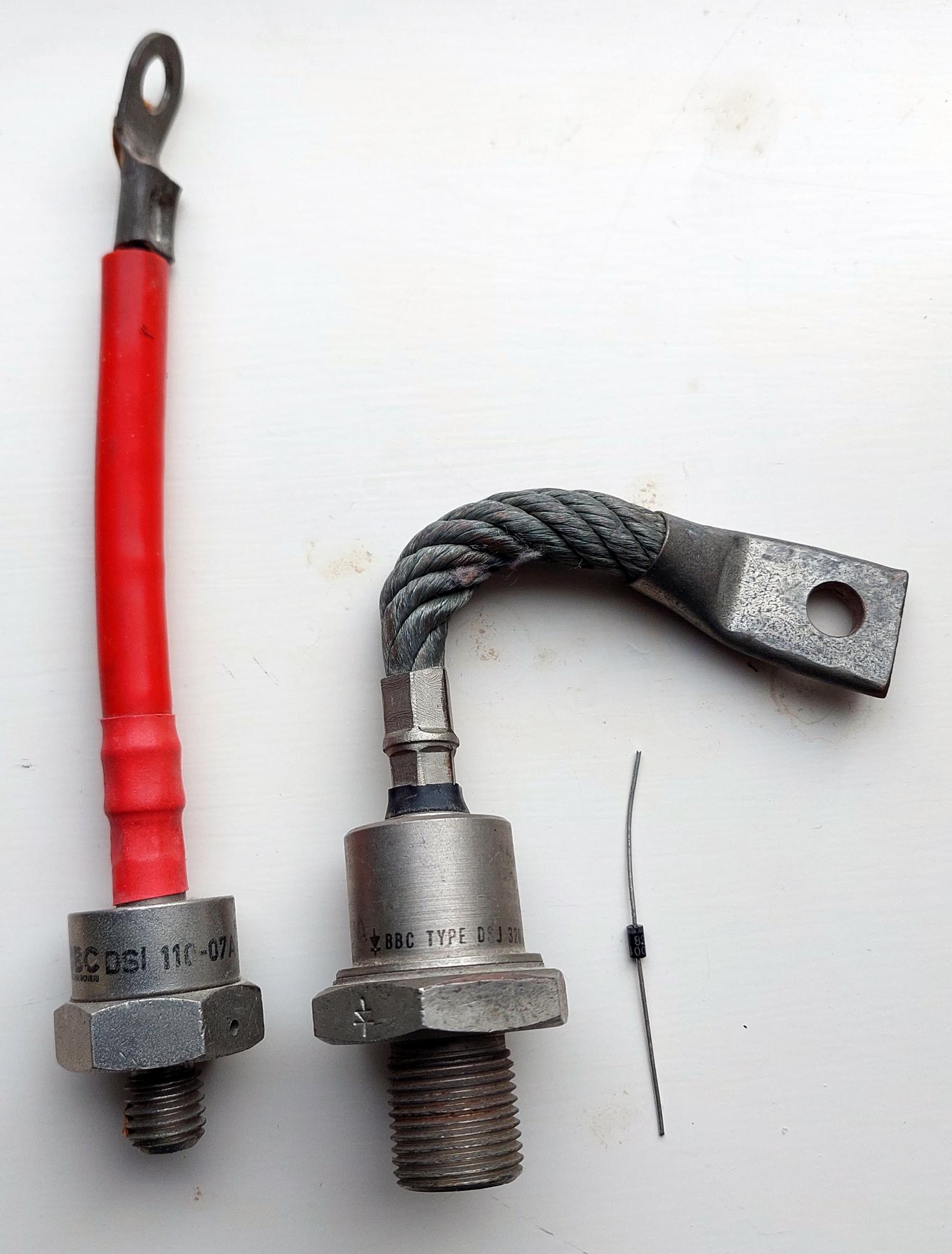

De grote is ook een semikron SKN 320/04 en is 320A
https://www.tme.eu/nl/details/skn320_04/universele-schroef-achtige-dio…
De kleine is 250A
https://elektronik-lavpris.dk/files/sup0/126620DSdioderBBC.pdf
Ik heb deze nog liggen ik heb ook de bijbehorende koelblokken van 20kg elk maar die liggen te ver weg gestop om daar een foto van te maken.
Deze is 1150A nu nog een transformator vinden en kan je een leuke voeding maken
Dit type diode werd (word??) gebruikt voor de gelijkstroom voeding van het Nederlandse spoornet. In een kabinet zaten dan 6 van deze diodes en een DC schakelaar. Voor totaal ik dacht 4000A. Dus met een ruime reserve
In een zelfde behuizing zijn er thyristoren, met holle koelplaten en watergekoeld gebruikten we ze om lastrafo's te regelen.
