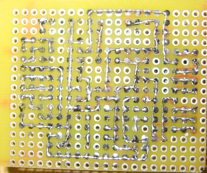

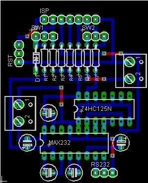

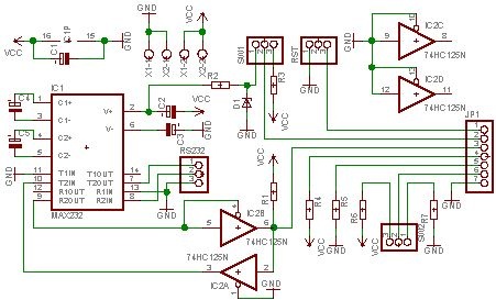

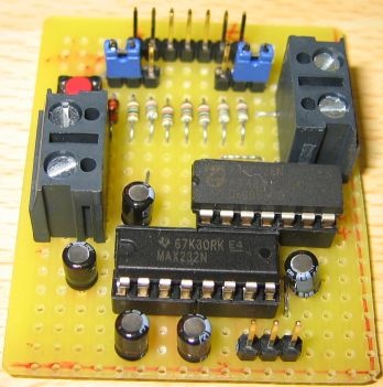

Mijn recentste projectje was een progger voor Freescale MCU's.
http://tweakers.net/ext/f/26852050fe51d69603dc97b4a4f30a26/full.jpg
Achterkant
Schema
Layout
Er had een schroefterminal minder op gekunnen, maar dit was makkelijker :P
Dat doet mij deugd,
Iemand die weet hoe hij een experimenteerprint moet solderen. Ik zie te vaak een draadenbende op de achterkant, en dan maar klagen als het niet werkt dat ze de fout niet kunnen vinden.
Look at me, I can't fly.....
OH, die heb ik ook wel hoor. En inderdaad, die werkt niet 100% :+ Alleen zitten daar de draadjes aan de voorkant :)

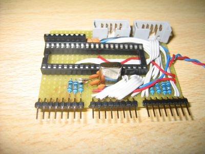

Is om makkelijk een ATmega32 op een breadboard te prikken. Ik heb helaas wel PORTC en PORTD omgedraaid, altijd makkelijk bij debuggen, waarom werkt het nu niet? Oh ja, poorten omgedraaid :+
Alleen werkt JTAG niet :P
http://tweakers.net/ext/f/9a8f5cb4224dabef5c22cc0fab1d4975/full.jpg
Recenter projectjes hebben echter allemaal een Eagle .BRD erbij en zien er uit zoals die Freescale progger :)

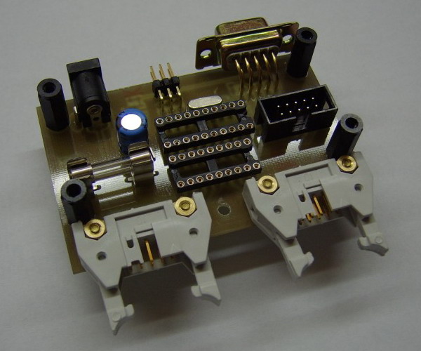

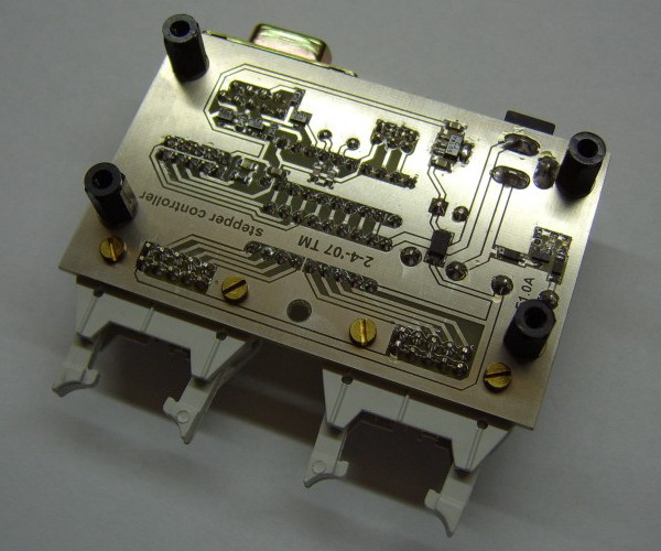

Ik heb ook weer eens wat te showen, de print van m'n stepper controller:
http://www.kleinisfijn.nl/co/stepper_controller1.jpg
http://www.kleinisfijn.nl/co/stepper_controller2.jpg
Ja, kif gebruikt ook nog gewoon through hole. ;)
IC's ontbreken nog even, ding moet nog in een behuizing gebouwd worden en zo vermijd ik ESD problemen.

Op 13 mei 2007 10:45:37 schreef djoveld:
Hoe heb je die sleufjes op je print gemaakt voor de voedings connector???
Ik heb daar zelf een shape voor aangemaakt:
http://www.kleinisfijn.nl/co/power_connnector.png
Eerst de vijf gaten boren, en dan met wat goed mikwerk de overgebleven schotjes wegboren.
