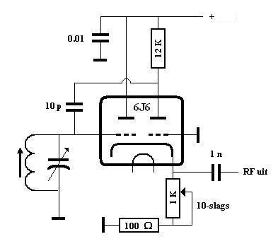

De Wunder Harmonika, een gesynchroniseerde oscillator met twee fet's.
Naar een lumineus idee van F.A.S. Sterrenburg
Het begon allemaal in februari dit jaar, tijdens een mail correspondentie tussen Frithjof en mij over de Wunderhorn, waar al het een en het ander over geschreven is op dit forum.
Op een gegeven moment bracht Frithjof naar voren, dat het goed mogelijk is om een synchroniserende oscillator te maken met een variant van deze kathode gekoppelde oscillator, namelijk met een Butler oscillator. Hier nog even de plaatjes van de twee verschillende oscillatoren:

Je kan zien, dat beide verwant zijn aan elkaar. Wie er het eerst was, ik weet het niet en is hier niet relevant.
Zoals al eerder beschreven, is de werking niet moeilijk. Twee versterkers zijn middels een gemeenschappelijke kathode weerstand aan elkaar gekoppeld, om de lus rond te maken, is de anode van de ene buis via een (kleine) koppel condensator verbonden met het rooster van de andere buis. Het is een cascode schakeling van een triode in geaard rooster en een kathode volger. Bij de Butler is de kathode weerstand gesplitst en wordt de koppeling gevormd door een Xtal of, zoals aangegeven in Frithjof's schema, een condensator, hoewel de originele Butler een zuivere Xtal oscillator is!
Wat mij in ieder geval opgevallen is: De Butler is een meer dan uitstekende 'overtone' oscillator, het is mij gelukt een Xtal van 16 MHz te laten piepen OP 144 MHz! Dat is de 9e boventoon! Met een gewone (overtone) Xtal oscillator lukt dat eenvoudig niet zo goed. Echter het ding laten fluiten op een even harmonische lukt mij niet op deze manier en zal ook niet gaan.
Omdat Frithjof met buizen aan de slag ging, heb ik de variant met fets onder mijn hoede genomen, om de synchronisatie mogelijkheden te onderzoeken heb ik na een paar mislukte pogingen, deze schakeling gemaakt:
Wie goed kijkt, ziet hier twee oscillatoren in elkaar verweven: De linker fet is met zijn smoorspoel in de drain (hoofdzakelijk!) verantwoordelijk voor het 1MHz (meester) signaal. De rechter fet lijkt meer op een versterker of vermenigvuldiger maar is dat niet helemaal, hij zit immers ook in het terugkoppel pad en krijgt bovendien op zijn gate de scherpe 1MHz pulsen via C2. De afwijking met de gewone Wunderhorn is dat de kring niet aan de gate vastzit maar aan de drain. Zo is een gewone Butler ook vaak opgebouwd.

ik heb zo het idee, dat deze gate ook meedoet met de meekoppeling, vooral op de hogere, variabele frequentie!
De WuHa M-III gaat met een extra bandfilter worden, en met iets meer pep op de gate zodat er beter gesynchroniseerd wordt.
