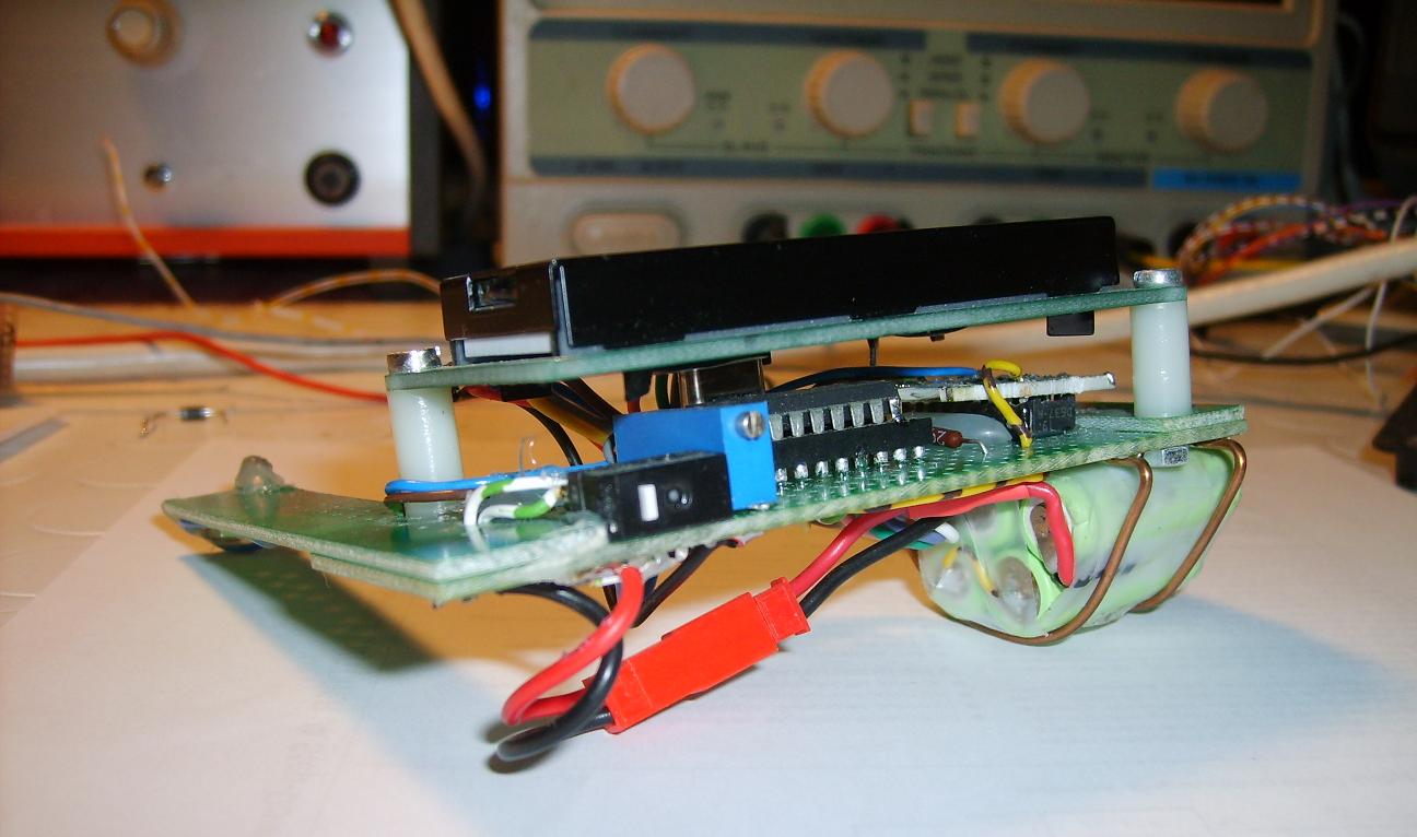

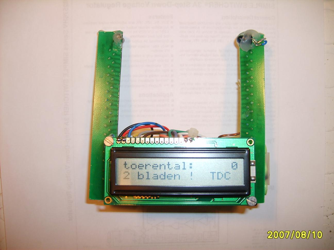

Project; toerentalmeter voor rc vliegtuigje.
T'is een ir sluisje.
Je hebt tegenwoordig van die ir led's die de reflectie direct opnemen, zodat je die der enkel moet voor houden.
Maar deze is gemaakt van een ir ontvanger uit een oude muis.
En t'is een pic16F84 dat het denkwerk doet.
Klein schakelaartje om van 2 bladen naar 3 te gaan.
http://www.uploadarchief.net/files/download/toerentalmeter.jpg
http://www.uploadarchief.net/files/download/s5000694.jpg

Geinig maar moet de propellor dan niet daartussen draaien ???
Dan zit je toch met die led of ontvanger die dan onderde proppellor door voor de propellor komt.
Wat een zinsbouw...
Ene led zend, andere ontvangt, propellor moet inderdaad in het gezichtsveld van beide draaien.
