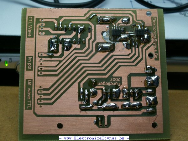

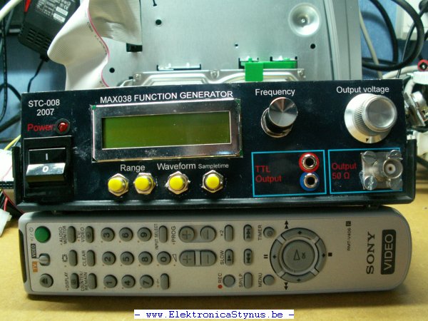

Ik heb ondertussen de THS3112 hier liggen.
als ik tijd heb ga ik een nieuw printje ontwerpen.
Vind het wel raar dat een opamp in smd behuizing zoveel power kan leveren
Stynus
Met vriendelijke groet, Stynus ||| http://www.elektronicastynus.be

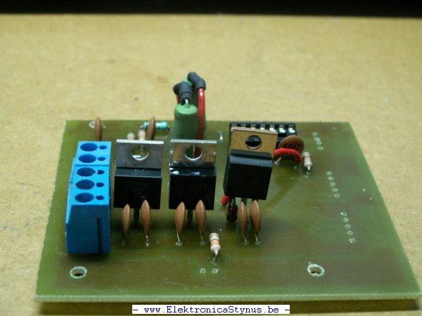

Gisteren heb ik een nieuw printje gemaakt maar moet het nog testen. Ik heb nu 2x de THS3112 gebruikt.
De opamps:
Totaal overzicht:

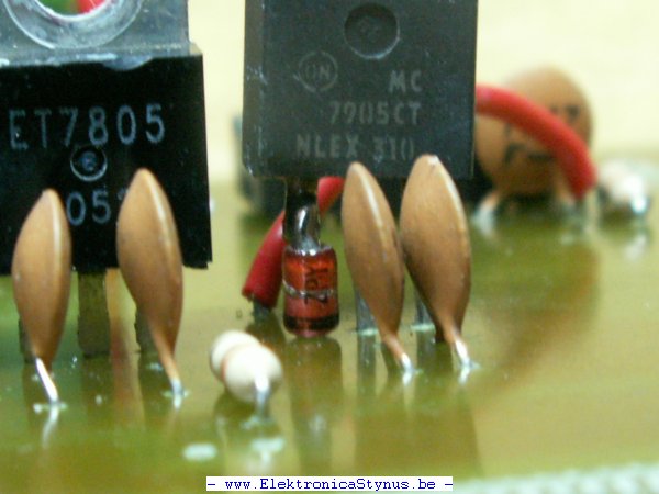

Ja de spanningsregelaars staan scheef
Omdat ik geen 7909 had heb ik een zener diode bij een 7905 gezet en zo krijg ik -9,7V.
Dit printje is nog niet getest dus ik weet niet of het werkt zo.

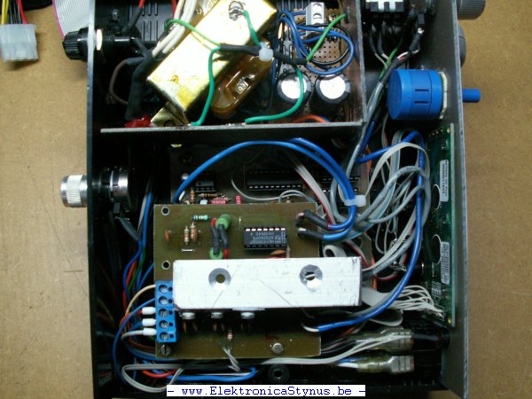

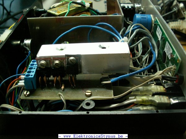

Vandaag heb ik de print ingebouwd en een nieuwe frontplaat gemaakt:
Bovenaanzicht:
Nieuwe frontplaat:
http://www.elektronicastynus.be/Projecten/Functiegenerator/index.php#5

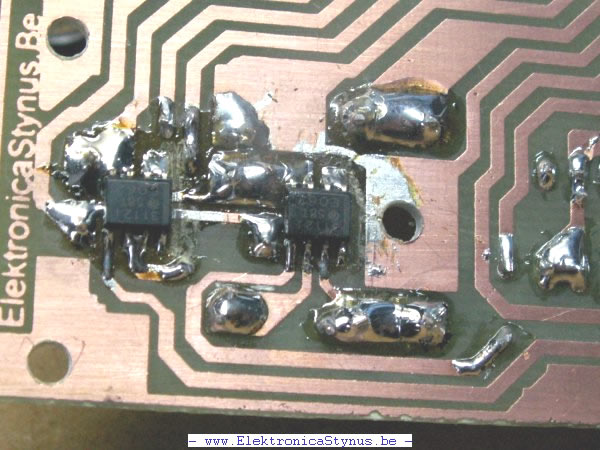

Werkt.
Alleen zit er nog een fout bij het nietgebruikte deel van de opamp waardoor die heel warm worden.
Stynus
Stynus
Had weer fout gekeken was toch niet kortgesloten.
Het is trouwens maar 1 ic dat warm wordt (dat van de tll out)
De 2 opamps in dat ic staan allebei als spanningsvolger.
Bij de gebruikte opamp hangt het ttl signaal aan de ingang en bij de ongebruikte de negatieve voedingsspanning.
Iemand een idee waarom die warm wordt zo?
(De andere ic zijn ongebruikte opamp is ook hetzelfde aangesloten.)

Op 20 augustus 2007 14:27:21 schreef Stynus:
Bij de gebruikte opamp hangt het ttl signaal aan de ingang en bij de ongebruikte de negatieve voedingsspanning.Iemand een idee waarom die warm wordt zo?
Zou hem aan ground leggen, maar het zou geen reden mogen zijn om heet te worden.
Wel wat veel soldeer. Van de linkse opamp wordt toch ook de andere helft gebruikt?
Mag dit ding wel unity-gain worden gebruikt? Zie het nergens expliciet verboden staan, maar toch.......
Ruststroom is tamelijk hoog, 5 mA typisch bij +/- 15V.
Vandaar ook die thermopad aan de onderkant.
Dit ding kan en mag serieus heet worden, de kleine behuizing wordt natuurlijk heter dan een DIP IC.

Op 21 augustus 2007 21:30:01 schreef KT88:
Zou hem aan ground leggen, maar het zou geen reden mogen zijn om heet te worden.Wel wat veel soldeer.
Dat komt omdat er nog componeten rond zitten die wel trough hole zijn
Nee is toch niet gebruikt.
Termopad zit er bij deze niet onder.
Maar ik ga is een aluminium latje erop maken morgen en is zien of dat em koel krijgt maar denk het niet.
