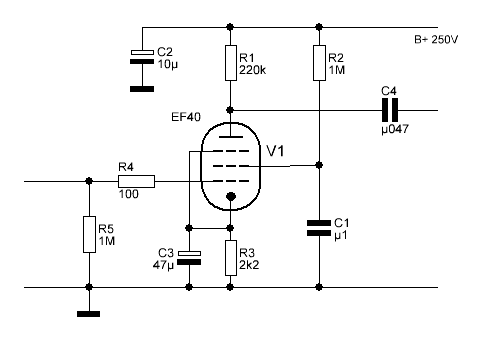

Met de EF40 in triode zakt de versterking dramatisch. In jouw schema is de versterking ongeveer 25x.
Een in het verleden bewezen ingangstrapje met EF40 (o.a. Amroh/Philips) is de volgende:
Haal de tegenkoppeling los en bouw dit eens op. Versterking is ongeveer 4x groter als in triode mode.
Je EF40 zit wel heel dicht naast de voedingstrafo, dat kan invloed hebben op brom. Heb je wel een ontbrompotmeter op de gloei? Afgeschermde leiding aan de ingang. Het is natuurlijk wel allemaal hoog ohmig.
Ganzz
Bedankt voor je reactie!
Tegenkoppeling van 100K weg, en dan dit schema rond de EF40 opbouwen, waarbij ook C4 de 0.22uF van mijn vorige schema vervangt.
De EF zit er erg dicht bij helaas, maar dit chassis het is een poos geleden al gemaakt. Ik zou (met wat moeite) de EZ80 en de EF40 van plek kunnen wisselen.
Er is een heel klein beetje brom, ik heb een afgeschermde kabel naar de ingang.
Ik heb geen ontbrompotmeter, ik heb er wel van gehoord ik ga even kijken hoe die ook al weer toegepast moeten worden. Ik zal morgen even de Ctjes halen voor het bovenstaande schema, dan kan ik hem bouwen
100 Ohm 5 Watt draadgewonden (instel)potmeter over de 6,3 V. Loper aan het chassis en dan aferegelen op minimale bom.
Of DC voeding voor de gloeidraad via een LM317.
