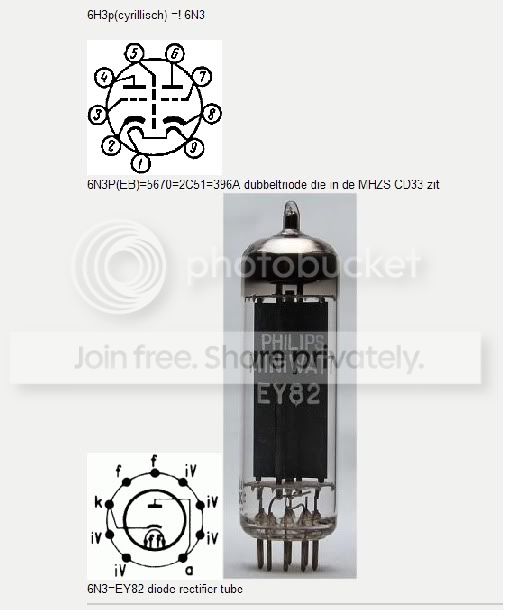

GE JAN-5670(=6N3)
Is van General electric,sylvania usa.
Na wat zoekwerk gevonden,denkelijk veel voor militaire doeleinden gebruikt.
Het is blijkbaar ook een gelijkrichter met de de zelfde nr.
En een link.
http://www.radiomuseum.org/tubes/tube_5670.html
[Bericht gewijzigd door Henry S. op (10%)]
