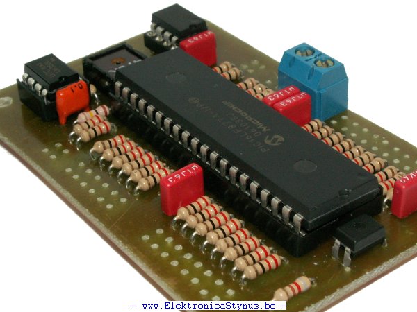

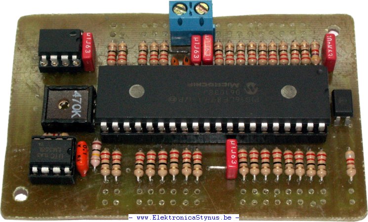

Ik heb vandaag een printje voor een programeerbaar stroboscoop looplicht gemaakt:
http://www.elektronicastynus.be/Projecten/IO/Vlieger/Stroboscoop/Stroboscoop_looplicht_22_12_2007_1.jpg
http://www.elektronicastynus.be/Projecten/IO/Vlieger/Stroboscoop/Stroboscoop_looplicht_22_12_2007_3.jpg
Voor meer info zie:
http://www.elektronicastynus.be/Projecten/IO/Vlieger/index.php#3
kijk, dat zijn nog eens scherpe foto's!
wat heb je daar voor vreemd model potmeter? een rechthoekige 470k?
ik heb je layout even bekeken maar volgenmij had ik 1206 smd weerstanden gebruikt. scheelt wel erg veel boor, buig en knip werk.. en nog prima met de hand te solderen..

Is een oud model 470K potmeter.
Voor die weerstandjes had ik misschien beter smd genomen idd maar dan misschien beter heel de print smd.
Maar ik heb nog lang niet alle onderdelen in smd maar komt nog wel.

@stynus: niet alles hoeft smd vind ik. door die weerstanden als smd te nemen verminder je behoorlijk het werk. Nu zitten de andere IC's in sockets en kan je ze vervangen indien nodig.

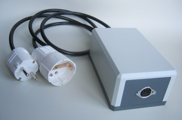

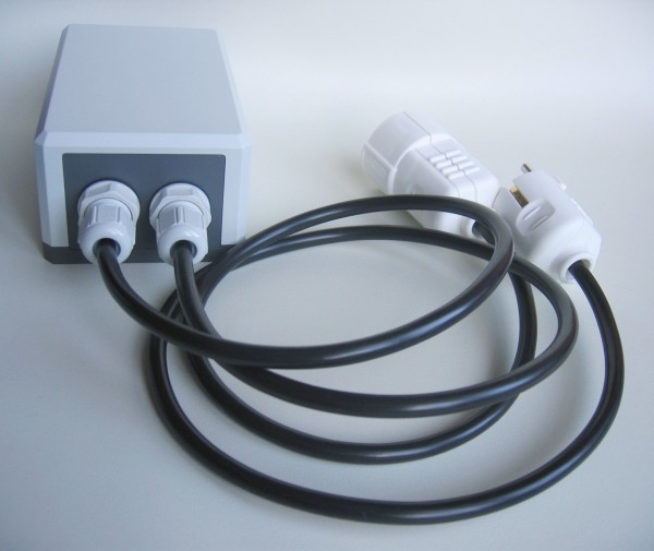

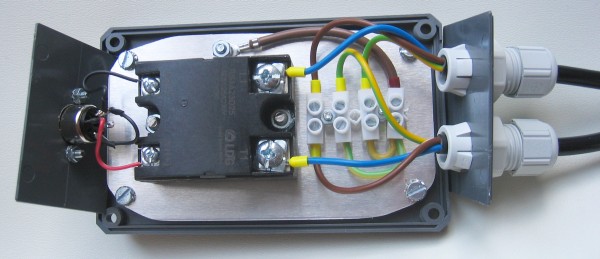

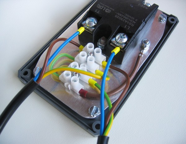

Het solid state relais kastje voor m'n reflow oven is af. Technisch allemaal niet hoogstaand maar ondanks dat het mechanische deel niet mijn sterkste kant is vind ik het toch wel goed gelukt.
Hoogspanningskant:
http://www.uploadarchief.net/files/download/relais1.jpg
Alles van boven:
http://www.uploadarchief.net/files/download/relais2.jpg
Voorkant met kastje dicht:
http://www.uploadarchief.net/files/download/relais3.jpg
Achterkant:
http://www.uploadarchief.net/files/download/relais4.jpg
Ziet er goed uit, alleen jammer dat je het niet zo nou kijkt wat de draad kleuren betreft.
Op 23 december 2007 17:43:06 schreef MMSoft:
Ja, dacht net ook al dat je de fase aan das stukkie aluminium knoopte >:)
Ja probleem daarmee was dat dat stukje draad gerecycled was uit een oude PC voeding. Het kabelschoentje zat er al aan vast en die had ik niet los (en geen tang) dus heb ik het direct gebruikt. Wel vreemd ook dat het in die voeding bruin was maar het was ook wel zo'n el-cheapo voeding.
Maar das wel niet volgens de norm he jongeman foei foei foei :+
Nou nou, wat een gedoe om een paar kleuren. Als je begint over zoiets op dit formaat project had je eigenlijk nog verder door moeten muggenziften en zeggen dat de bruine draad eigenlijk onderbroken had moeten worden...
Ik vind het prima gedaan, dat noemen we improviseren.
En ik vind het trouwens erg netjes ingebouwd!

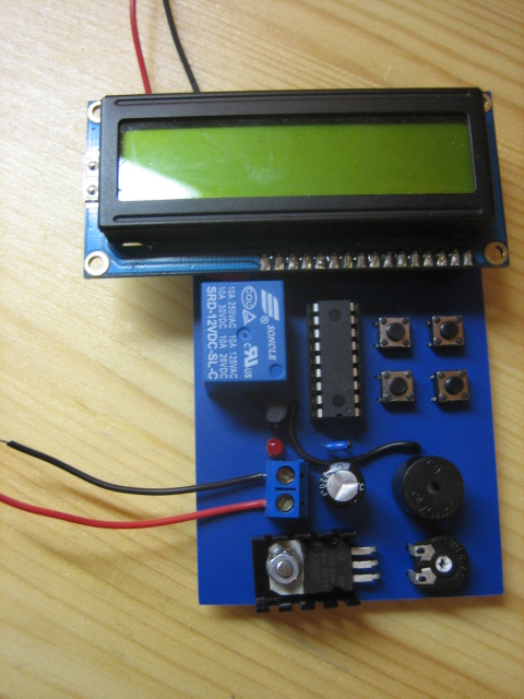

Eindelijk is ie af... M'n belichtingstimer!
Ik heb lopen klote om het werkend te krijgen met een BUZ11, dit ging helaas niet werken dus heb ik het opgelost met een relais. 't Relais kan ook 230 schakelen dus mocht ik er ooit eens UV-TL's op aan willen sluiten, dan kan dat.
http://www.uploadarchief.net/files/download/img_0796.jpg
http://showyourprojects.com/projects/project110/introduction.html
Dit ding geeft uiteraard een vervelend piepsignaal als het belichten voltooid is.
@boeip mooi man:D als dat piepsingnaal zo irritant is kun je het er toch ook vanaf halen..
Daar is ie juist voor ;) dan weet ik, en de rest in huis, dat ie klaar is
