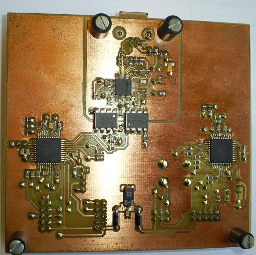

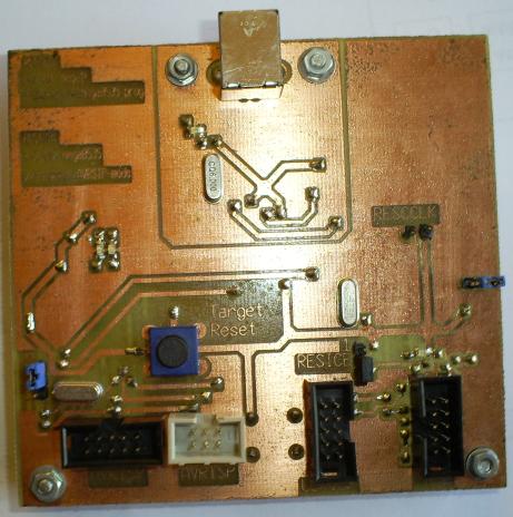

Hier nog mijn Atmel programmer. Het is een ontwerp van school. Hij kan atmel uC's serieel programmeren maar ook met JTAG en dat allemaal direct vanuit AVR studio. Dus geen gedoe meer met allemaal andere programma's ( of dat vind ik een gedoe:P )
Hier de bovenkant
En hier de onderkant
Alles wordt aangestuurd via een de USB door een FTDI. De USB is helemaal gescheiden van de rest door 2 optocouplers in het midden. En ja het solderen was best lastig

Inderdaad erg veel leeg koper. Ik zou zou hem toch op iets meer dan de helft hebben gezet.. Die 2 grote IC's kunnen zonder al te veel problemen omhoog worden geschoven..
Nuja, t is een ontwerp van school dus we mogen alleen kijken naar het soldeerwerk.
en dan zie ik op de onderkant bij het linkerIC aan de rechterkant nog wat rommel zitten. Misschien nog even met desoldeerdraad bijlangs gaan.
en het lijkt alsof je print wat is aangevreten door het etsen(erg duidelijk op onderkant linksboven) Ik zou de bantjes voor de zekerheid nog even goed nakijken...

Ontwerp van school, of ook op school geërtst. Dat doen we bij mij op de opleiding niet meer, bij jullie wel??

Ja, hij is inderdaad wat ruim. Ik ben nu zelf bezig met een SMD print en ik prop alles zo dicht mogelijk op elkaar.
. Dit was de eerste keer dat ik SMD soldeerde. Volgende keer beter. En inderdaad, de kopervlakken zien er ook niet zo mooi uit. Dit kwam omdat het etsmiddel bijna aan vervanging toe was.

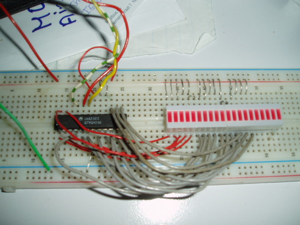

Ik vond in 'de sloop' een printje met leds, 7-segment displays en wat IC's, 3 keer de UAA2022.
Donberg vraagt bijna €40 voor dit IC dus dan zoek je even door.
16 segment shift register, latch, led-driver, 24 pins
Geen datasheet te vinden, alleen via een emailadres en dan maar afwachten. Nog wel een summiere pin beschrijving gevonden, 'heerlijk' obsolete.
Dus op het breadbord met dat ding: Ging redelijk, led-test en led intensiteit regeling werkend, kreeg er alleen geen data in en leds aan/uit.
Dan maar aan een PIC (3 lijntjes plus voeding) voor betere timing, en toen meer geluk:
En een uurtje geleden kreeg ik een mailtje (na 4 dagen) met de datasheet... Misschien heeft iemand anders er ooit ook iets aan: http://www.uploadarchief.net/files/download/uaa2022.pdf
