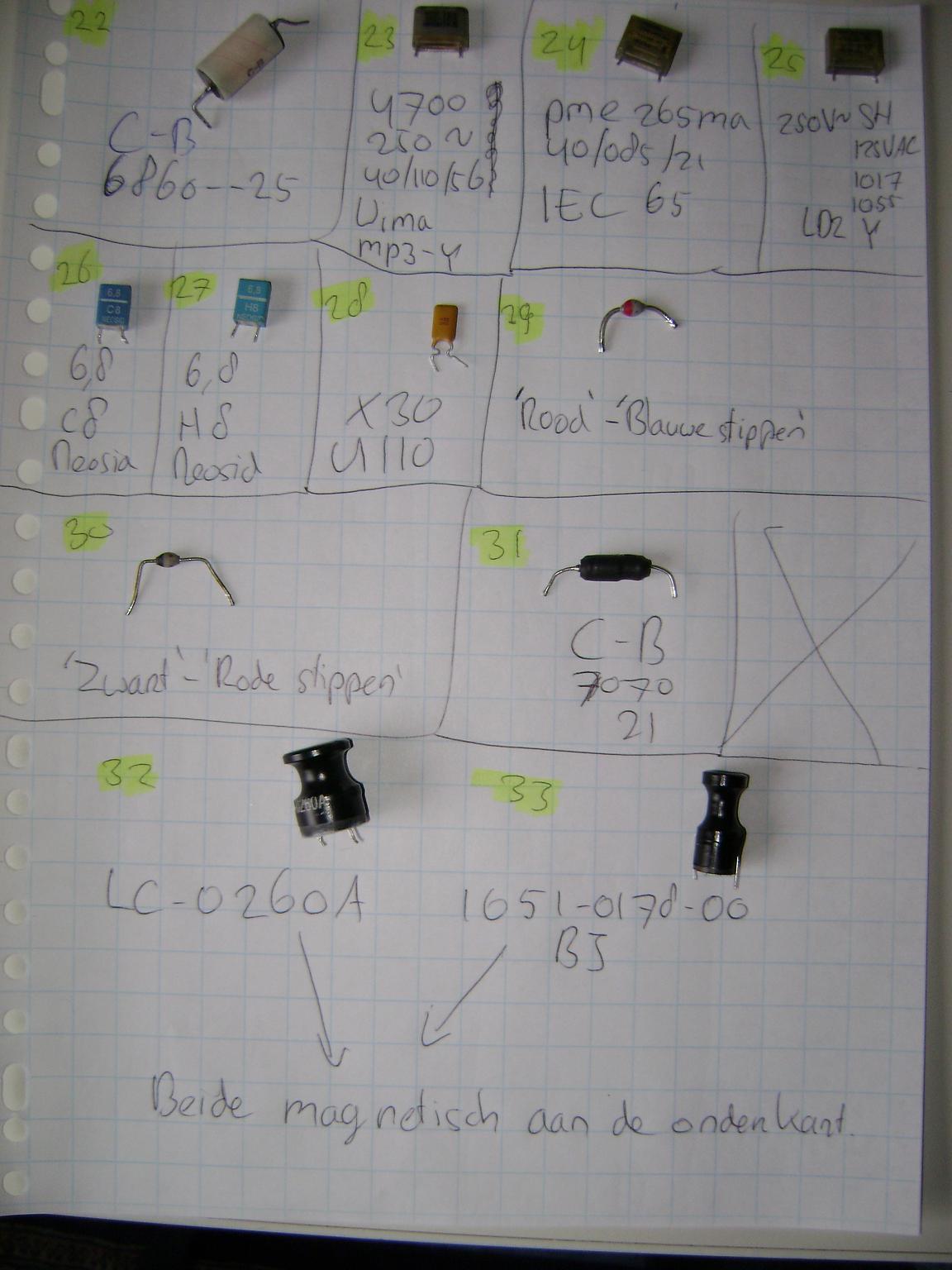

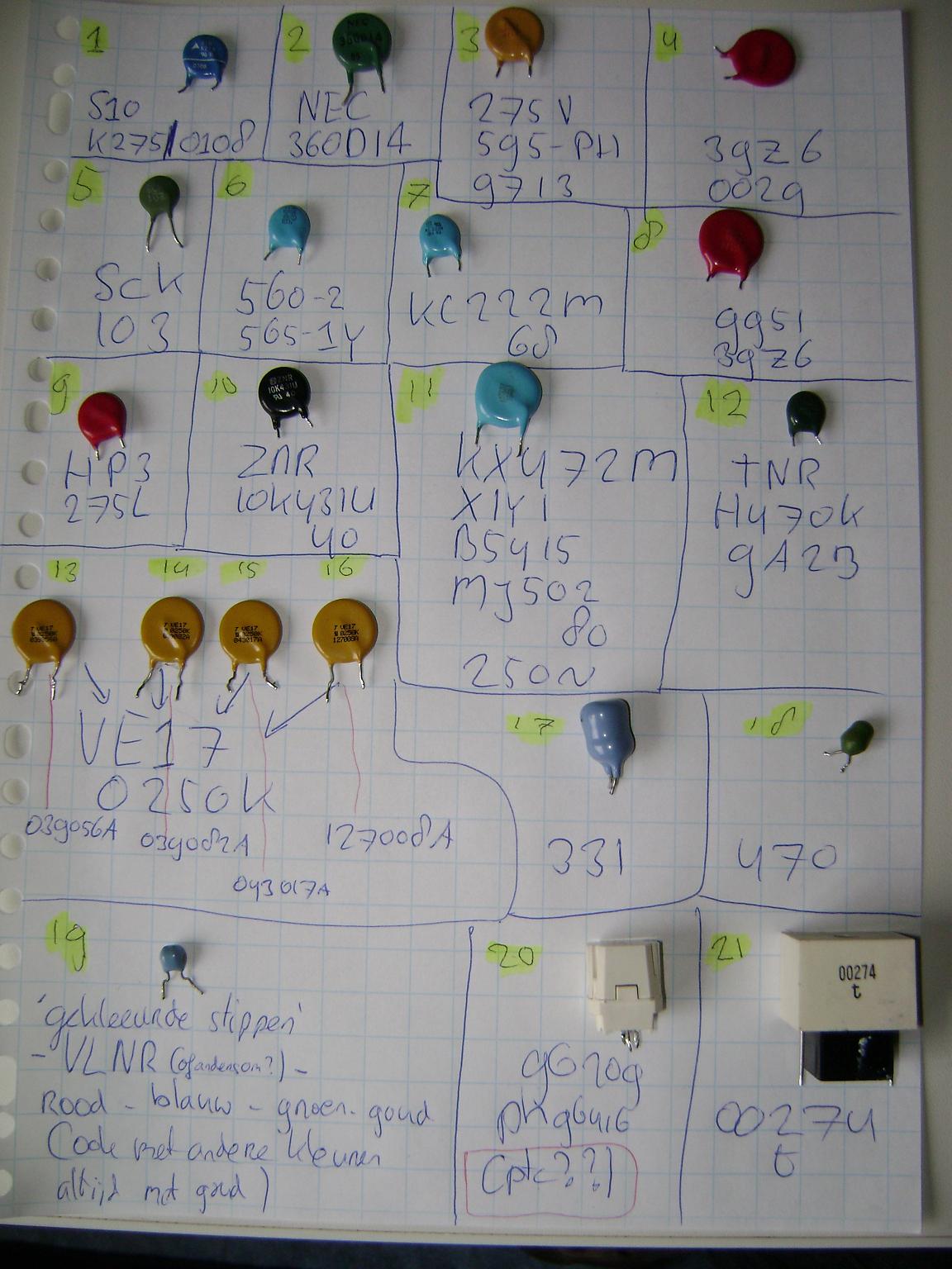

Welke componenten zijn dit:
http://www.uploadarchief.net/files/download/kopie%20van%20dsc00510.jpg http://www.uploadarchief.net/files/download/kopie%20van%20dsc00511.jpg
Klikbaar
Lijst:
1 : Varistor
2 :
3 :
4 :
5 : Ker C. blijkbaar kapot.
6 : Condensator
7 : Condensator
8 : Condensator
9 : Condensator
10 : Condensator
11 : Condensator
12 : Condensator
13 : Condensator
14 : Condensator
15 : Condensator
16 : Condensator
17 : Spoel
18 : Spoel
19 : Spoel
20 : NTC/NTC
21 : Bandfilter
22 :
23 : Condensator, 4.7nF
24 :
25 : Condensator, Waarde?
26 : Spoel, 6.8uH
27 : Spoel, 6.8uH
28 : Polyfuse
29 : Diode, BY228
30 : Diode, GP...?
31 : Spoel om condensator
32 : Spoel, Waarde?
33 : Spoel, Waarde?

De onderste 2 op de onderste foto's zullen wel spoellen zijn.. 17 denk ik ook.
EDIT:
1 t/m 16 zijn denk ik Varistors
Maar van 4, 5, 6, 7, 9, en 10 en 12 weet ik het niet zeker..
23, 24, 25 Condensatoren denk ik,
29, 30 is een diode denk ik
31 een weerstand, ook niet zeker ;)

De meeste dingen op het bovenste blaadje zien eruit als (HV) condensatoren, met misschien een verdwaalde NTC / PTC ertussen.
Eerste twee rijen van het tweede blaadje lijken on condensatoren. Nummer 29 & 30 kunnen een paar (zener) diodes zijn. Onderste twee zeker weten twee spoeltjes.

bovesnte foto:
1t/m11 13t/m16 waarsch varistors(1zeker denk)of condensators
17,18condensator

3rechtsboven 23t/m29condensators
29,30 diodes
beetje laat..

Volgens mij zijn dit toch echt Varistors, dit kun je toch zien aan het schuine pootje in de plastic behuizing?
kunnen ook condensators zijn. lijkt me sowieso sterk dat hij ineens aan allemaal varistoren komt. gebruik zelf die dingen bijna nooit. piet, waar heb je die zooi uitgehaald?
Naar mijn idee, moeten varistors toch een weerstand kunnen aangeven als ik ze in de ohmstand van mijn multimeter stop?
En dat doen alleen:
5: Paar ohm
17: Bijna niks
21: Bijna niks Vergeten te vermelden, bovenop zit een gaat waarin een schroef zit, die je kan verdraaien
22: Bijna niks
26: Bijna niks
27: Bijna niks
28: Bijna niks
29: 1 kant op ==> Diodestand spanningsval van
30: 1 kant op ==> Diodestand spanningsval van
31: Bijna niks
32: Bijna niks
Zijn 17/22/26/27/28/31/32 dan spoelen?
en 21 een middenfrequent trafo?

je vergeet 1t/m16 waarvan we net dachten dat het varistoren waren..
is 5trouwens zo'n ruwe niet plastic behuizing? dan ist waarsch. een ntc/ptc

1tm16 hebben dus een weerstand groter dan 2Mohm, meer kan mijn mm niet meten...
5 is inderdaad ruw...
De weerstand veranderd inderdaad als ik 5 tegen de radiator houd. Hij gaat heen en weer rond de 10, maar waar komt dan die 103, vandaan? Dat zou toch 10000=10KOhm moeten betekenen?
Voorzanger in het genootschap der Mexicaanse Hond. || Waarom houd je altijd schroefjes en ringetjes over nadat je een apparaat hebt gerepareerd?
19 is een spoel. waarde net als weerstand, maar in micro henry, met de tolerantiekleur aan het *begin*. Deze is dus 5600 uH 5%. (ahem lijkt me een beetje veel. klopt het in dit geval?) Ik heb er thuis heel veel van, waarbij de kleurtjes wel zo werken. Allemaal uit sony apparatuur.
http://www.digigen.nl/~zombie/files/spoel.jpg
20 is temperatuurgevoelig. Heb ik er ook een paar van maar weet niet precies wat het is.
[Bericht gewijzigd door Zom-B op 10 maart 2008 19:54:45 (12%)]
Op 10 maart 2008 19:51:14 schreef Zom-B:

@ Pietdepiet: 28 lijkt me een polyfuse. Zou laagohmig moeten meten, in de orde van 1 Ohm.
26 en 27 zijn spoelen van 6,8 uH.

Laat ik dan nog even een paar herkenbare zaken benoemen.
1 is op zeker een varistor uit een Sony TV, zit in de voeding.
5 is een ker. C die ook erg veel in audio van Sony voorkwam, gingen nogal eens lek. Waarde 10Nf
6t/m16 lijken mij gewone condensatoren.
17 is een spoel.
18 lijkt mij ook een spoel.
19 is ook een spoel, zonder kern. Toegepast in voedingslijnen voor HF ontkoppeling.
20 is een NTC/NTC 96209, (nummer 96212 is een NTC/PTC,) heeft dezelfde uitvoering.
21 lijkt mij een bandfilter.
23 blok C 4.7Nf
25 condensator
27 blok condensator 6.8Nf.
28 keramische condensator.
29 ziet er uit als een diode BY 228.
30 fast switching diode, zal een GP type zijn.
31 is een spoel om een condensator gewikkeld, zit aan Mf aan de voeding voor HF ontkoppeling.
32 en 33 zijn spoelen om magnetische kern van ferriet.
Dat printje is een video/teletekst module uit een Sony AE---serie.
