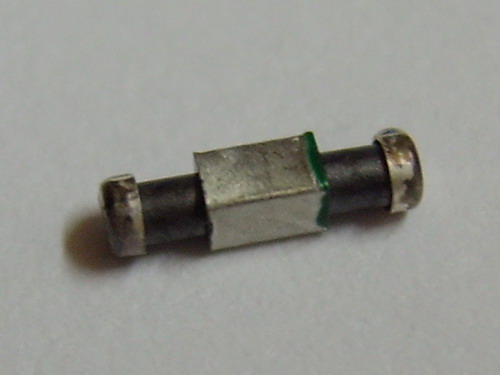

Ik heb wel iets anders hoor:
http://www.kleinisfijn.nl/co/onbekend_onderdeel.jpg
Het dingetje is 6.7mm lang, 1.6mm in doorsnee, heeft 3 soldeervlakken, komt uit een HF toepassing en ik heb geen flauw idee wat het is..
free_electron
Silicon Member
T-filter.tussen buitenste twee klemmen staat ferriet middenste klem is cap naar grond
