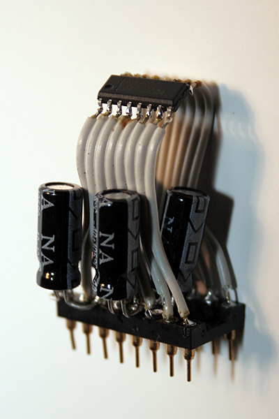

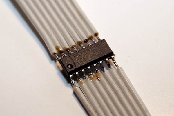

Met de materialen die ik heb een MAX232 in SO behuizing naar een DIP ombouwen.
Eerst de flatcable eraan
Condensatoren erbij geplaatst, dan is het een mooi totaalpakketje.
