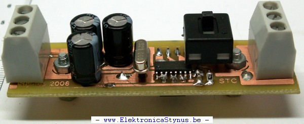

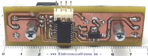

@Stynus, mooi printje, zeker omdat het dubbelzijdig is, iets waar ik mijn vingers nog niet aan durf te branden.
Jammer van die klodders tin, met name die bij het IC aan de bovenkant. Ik snap dat ze een gemeenschappelijk signaal hebben, maar het ziet er niet fraai uit.
Koop hier uw kristallen bol - in 2008 ga ik m'n projecten afmaken, echt waar ....... nouja in 2009 dan ..... ehh 2010 ....
Ja is idd mooi gelukt (voral omdat het de eerste keer is dat ik dubbelzijdig doe :p)
Dat ik teveel tin gebruik zegt iedereen me maar blijf het toch doen :p. Als ik er minder opdoe heb ik het gevoel van dat zit niet goed vast en gaat slecht contact geven.

@Stynus:
Mooi dubbelzijdig, heb mijzelf er ook aan gewaagd. Kreeg de sheets maar niet netjes over elkaar, maar uiteindelijk het werkte wel. Ook wel heer erg lief klein printje, die VIA zit wel heel erg dicht op het printkroonsteentje, je snapt in ieder geval dat je een connector niet aan de component zijde kan solderen als je niet doormetalliseert (GOED denkwerk). Ik zie vaak nog wel eens hopeloze gevallen die het toch proberen, vervormde plastieken hoopjes tot gevolg.

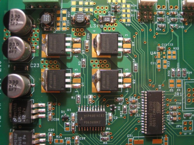

Nu weer even een eigen projectje:
Dit is de FET driver voor een H-brug, maar niet zomaar één, het zal een H-brug worden met vier N-FETs. Dit omdat deze een vele malen lagere RDS-on hebben dan een P-FET, om de N-FETs aan de bovenzijde van de H-brug toch netjes aan de kunnen sturen had ik een zwevende voeding nodig, twee wel te verstaan, toevallig had ik nog een stuk of 15 DC-DC converters liggen, uitgang volledig gescheiden van de ingang.
Om de FETs goed in geleiding te krijgen moet er tussen de Gate en de Source 10 volt staan, de DC-DC conversters zijn 5v in 5v uit, dan maar twee in serie. Heb er toch genoeg, vervolgens zocht ik nog een nette manier om de FETs aan te sturen, De gate capaciteit is toch best eng. Dat zou de TC4422 worden, en toen hij vandaag binnen kwam paste zij zowaar in het IC voetje.
Het geheel is aan te sturen met een uC, niets aansluiten is geen van de FETs in geleiding, wel zo'n veilig gevoel als de brug gezekerd gaat worden met 50A. De brug zal een elektromotor gaan voeden van de zonne energie boot.
Een paar foto's te illustratie (schenk speciale aandacht aan de hobby hobby smd spoel, kon geen betere vinden binnen aannemelijke tijd):

Op 26 maart 2008 20:14:00 schreef delta brafo (danny):
Was een HIP4081 niet geschikt voor je toepassing? Deze kan je nl. gebruiken tot een brug spanning van 80Vdc. Persoonlijk vindt ik je huidige oplossing een EMC nachtmerie. Het zou beter zijn in je definitieve ontwerp de drivers zo dicht mogelijk op je vermogens MOSFET's te plaatsen en het lusoppervlak van stuurcircuit en driver IC ontkoppeling zo klein mogelijk houden.
Voor de rest is het een leuk experiment moet ik zeggen!

Op 26 maart 2008 21:53:23 schreef Xenobinol:
Dat ding doet dus precies wat ik wil, waarom kom ik dat soort IC’s nu nooit tegen. . . zou mijn leven een stuk makkelijker maken. Thanks voor de tip.
EMC, tja hij zal idd wel een aantal nasty dingen de wereld in sturen. Dat doet een RFID reader ook... alhoewel is dat juist wat je wilt. Geheel zal schakelen op 300 Hz niet echt spannend.
Heb zojuist een paar tests gedaan en alles ziet er prima uit, kijken hoe het straks op een zware motor werkt

@Stynus: nice, lekker compact. Maar zie ik nou een bout-afstandsbus-moer waar je op vertrouwt als geleiding voor de 'doormetalisering'?
@danny: ziet er mooi uit, ik kan alleen wel een schijnbaar zelfgemaakte spoel vinden, maar zie niet helemaal hoe die SMD is, of er zit er nog eentje aan de andere kant van de print (logischer, gezien de term SMD) die ik op de foto niet kan zien.
@danny, u houdt er een hele nette werkwijze op na. Mooi printje en propere schikking van de componenten.
Zelfs de weerstanden liggen allemaal met hun kleurcode aan dezelfde kant gedraaid. Daar mag menig industriële print soms nog niet aan ruiken.

Op 27 maart 2008 07:26:32 schreef Jochem_S:
Nee daar heb ik ook een via voor. Nuja draadje erdoor dat aan beide zijden gesoldeerd is :p.

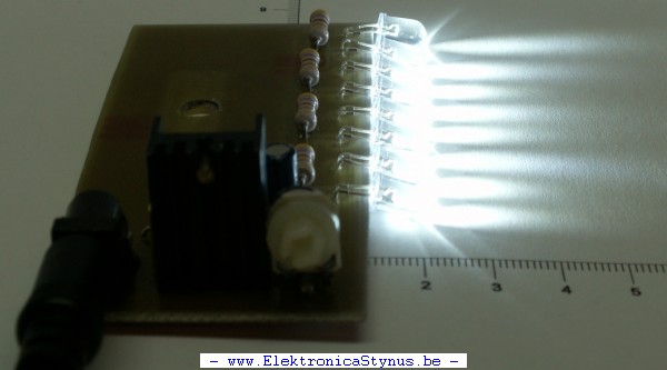

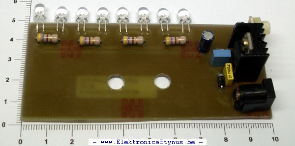

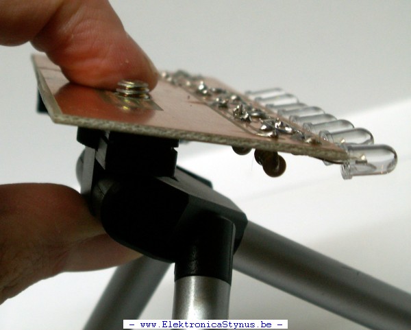

Omdat gisteren op de foto's van men moodlight printje wat schaduwen zaten die ik liever niet had heb ik maar is een led lamp gemaakt voor onder mijn camera.
http://www.elektronicastynus.be/Projecten/Lichteffecten/Cam_Macro_light/camlight_27_03_08_06.jpg
http://www.elektronicastynus.be/Projecten/Lichteffecten/Cam_Macro_light/camlight_27_03_08_01.jpg
http://www.elektronicastynus.be/Projecten/Lichteffecten/Cam_Macro_light/camlight_27_03_08_02.jpg
Foto's met de camera er nog boven op heb ik niet want ik heb geen 2 camera's die scherpe macro foto's nemen.
Voor meer info zie: http://www.elektronicastynus.be/Projecten/Lichteffecten/Cam_Macro_ligh…
Leuk idee, heb je wel een foto maar dan met lamp aan? Dan zien we het verschil.
Als je zo min mogelijk schaduw wil, moet je bij helder weer een foto maken nabij een raam dat op het Noorden uitkijkt. Maar deze dagen lijkt dat dingetje van Stynus me beslist nuttig.
Zonde dat je een gat door je naam heen moest boren. Verkeerd uitgemeten ?
