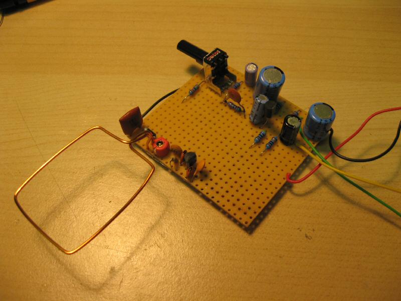

Geen heel indrukwekkend projectje, maar voor mij een enorme mijlpaal: het eerste HF-circuitje dat ik ooit gemaakt heb dat werkt! Al sinds ik een schroevendraaier kan hanteren heb ik geprobeerd radiozenders en -ontvangers te maken, maar telkens met hetzelfde resultaat: power aan, en niks. Vanaf vandaag echter geloof ik weer in het bestaan van radiogolven :-)
http://www.uploadarchief.net/files/download/fmbugtb.jpg
Mijn hartelijke dank aan (Z)weetvoetje voor het bijzonder duidelijke artikel en het goede ontwerp. Ik ben erg onder de indruk van de geluidskwaliteit van dit dingetje :-)

@Robin F.
Mij is dat tot nu toe ook nog niet gelukt, welk schema heb je gebruikt. Ik wil dat ook wel eens proberen.
Is het een zender of ontvanger?
Robin F.
bvbart, dit is de FM-zender die hier op de site staat.
Ook benieuwd wat er in al die chips zit? Kijk op Tiny Transistors!
Bedankt, ik zal eens kijken of ik hem kan proberen te maken.

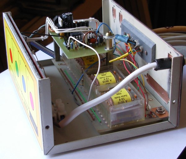

Ooit, toen "internet" nog een verre klank was en je een analoge modem gebruikte om in te loggen op een BBS, kocht ik een dataswitch zodat ik zowel met de PC als met de Amiga contact met de modem kon maken.
Het duurde echter niet lang, of het binnenwerk van die switch was zodanig gewijzigd, dat ook communicatie tussen PC en Amiga mogelijk werd.
Dat arme ding lag daar ondertussen al jaren te verstoffen, tot ik op het idee kwam het te gebruiken om een RS232-verbinding te maken tussen PC en verschillende zelfbouw-dingetjes waar een AVR als "brein" fungeert.
Dit is het resultaat:
http://www.uploadarchief.net/files/download/rs232switch-binnenwerk.jpg
Het relaisprintje is --na modificatie-- hergebruikt, vandaar de rommelige bedrading achteraan. Voor de sturing is een ATtiny2313 verantwoordelijk. Die reageert op de toetsen vooraan, maar hij luistert ook stiekum mee op de TX-lijn v/d PC zodat via die weg voor een ander kanaal kan gekozen worden.

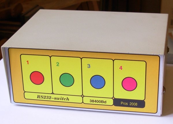

Vooraanzicht:
http://www.uploadarchief.net/files/download/rs232switch-buitenwerk.jpg

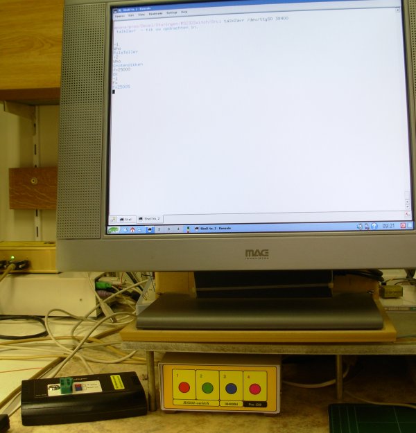

En tot slot een praktijktest:
http://www.uploadarchief.net/files/download/rs232switch-overzicht.jpg
Weer zo een mooi project, en mooi afgewerkt. Het blijft me verbazen hoe je het toch steeds doet...
@pros Ik ben jaloers op die behuizingen van je ;-).
Geweldig gedaan alweer.

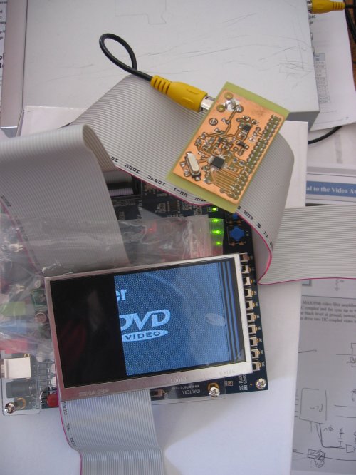

Vandaag weer even bezig geweest met het video input printje wat ik eerder gemaakt had. Samen met een Cyclone II dev kit en een PSP LCD is het gelukt beelden uit een DVD speler op het LCD te laten zien. Voorlopig nog even zwart wit maar kleur moet niet moeilijk zijn, alleen nog even de YCbCr->RGB conversie goed krijgen.
Test setup:
http://www.uploadarchief.net/files/download/psp1.jpg
Hier zie je wat je krijgt als de LCD pixel klok en de video pixel clock totaal onafhankelijk van elkaar gegenereerd worden :)

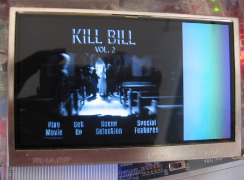

Na wat geklooi dan toch stabiel beeld:
http://www.uploadarchief.net/files/download/psp2.jpg
Filmpje van stabiel beeld:
http://video.google.com/videoplay?docid=-7664072591237350332 (of betere kwaliteit hier)
Het blijft me verbazen wat je allemaalin elkaar gebakken krijgt wizzard.
Goede keuze test materiaal trouwens, zowel kill bill als hichhikersguide hoewel het origineel stiekem toch leuker is ;)

@madwizard: gebruik je terminators op die bandkabel, of is dat gewoon signaal in -> signaal uit?
Thanks :)
In principe gewoon in-uit, op de devkit zitten wel serieweerstandjes als beveiliging maar niet als afsluiting. De video decoder stopt wel met werken als je een lange kabel neemt maar ~ 10cm gaat nog wel. Het is 27Mhz (klok + 8 datalijnen) dus niet echt geschikt voor lange afstanden. LCD is ~9Mhz en kan iets meer hebben.

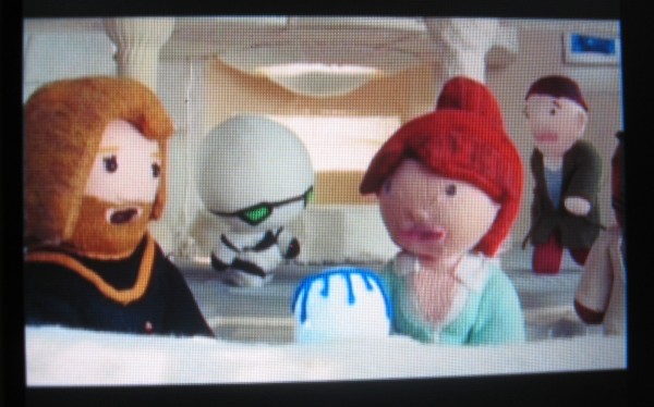

Kleur werkt ondertussen ook:
http://www.uploadarchief.net/files/download/psp3.jpg
Plus filmpje:
http://video.google.com/videoplay?docid=-9127898577286509849

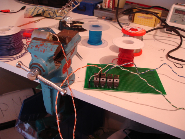

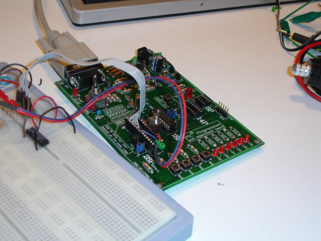

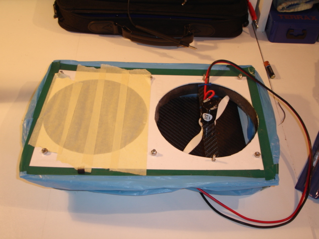

Ben voor een projectje op school een hoovercraft aan het maken op afstandbediening. De draadloze communicatie gebeurt tussen 2 PIC's, het zendertje en ontvangertje zijn van conrad. De besturing van de motors om vooruit te gaan is door middel van 2 hbruggen en de motoren om de HC op te liften gebeurt met relais. Tot nu toe is er nog niet veel vooruitgang omdat ik de PIC om te zenden niet aan de praat krijg :(
Ter info: De motoren om te liften verbruiken 7A stuk en we gaan er 3 gebruiken :s
http://www.uploadarchief.net/files/download/dsc02961.jpg
http://www.uploadarchief.net/files/download/dsc02955.jpg
en het programmeerbordje.
http://www.uploadarchief.net/files/download/dsc02931.jpg
