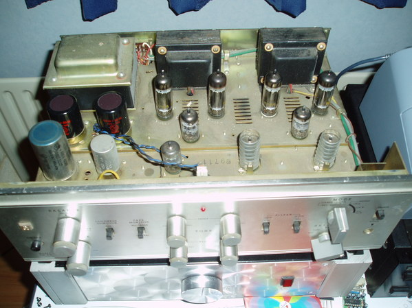

Al jaren heb ik het plan om eens een buizenversterker te bouwen maar door allerlei andere zaken is dit altijd naar het 2e plan verschoven. Een tijdje geleden liep ik tegen een Kontakt NS12 aan en na de nodige e-mail wisseling met Hugo (Welther) blijkt dat ik waarschijnlijk in het bezit ben van een versterker waarin al aardig geknutseld is maar waarschijnlijk voor een ECL82 terwijl er EL84 in zit (Dit zijn Hugo's wijze woorden :-) heb ik niet van mezelf). In ieder geval, er komt nog geen "brommetje" uit, gloei is er wel. In overleg met Hugo zal ik de versterker gaan strippen en met zijn hulp weer werkend opbouwen. Hieronder wat foto's van de huidige status. Er loopt al een soortgelijk draadje zie ik :

NS-12 Extreme makeover.
Na 2 avondjes solderen en hopen dat Hugo nog wel weet hoe die in elkaar moet/zat :-).

Natuurlijk wel. Die wordt weer als nieuw.
Het enige moeilijke lijkt me de aansluitdraden van de trafo's, maar dat is genoteerd natuurlijk. ;)
Als je de UGT's bedoeld wel dat is inderdaad genoteerd. De voedingstrafo heeft opschriften.
Hugo Welther
Zo niet is dat wel weer uit de foto's af te leiden.
Zwart is de GND, geel de 4 ohm, wit de 8 ohm en groen de 16 ohm aansluiting.

Vanavond weer een stukje geknutseld. Trafo's, buisvoeten er weer opgeschroefd en er is weer "gloei".
http://www.familie-prosman.nl/PROJECTS/topnew_1a.jpg
http://www.familie-prosman.nl/PROJECTS/bottomnew_1a.jpg
@Hugo, als ik het schema van de KT7 volg kan ik dan eea gefaseerd opbouwen , of moet ik meteen een volledig kanaal bouwen ?
M.b.t. de voeding, op deze manier opbouwen om t gelijkrichtbuisje te vervangen ?

Negatieve voeding hersteld en morgen komen twee 50+50uF elco's binnen, verder nog wat elco's te vervangen en daarna kijken hoe de oliepapiercondensators zijn...
Hugo Welther
Ziet er netjes uit, en inderdaad die plakzadels blijven niet zitten door de warmte.
Je kan de KT7 gewoon in stapjes op bouwen. Eerst de eindbuis met bijbehorende componentjes.
Er is dan al muziek uit te toveren met een CD of MP3 speler e.d.
Bouw eerst de voeding maar op. Die heb je altijd nodig.

Weer een kleine update, gaat niet hard maar wil de vooruitgang toch laten zien.
Oplettende lezertjes hadden misschien al gezien dat een van de speaker aansluitingen gebroken was. Ik wil dit gaan repareren door er aan de achterkant een plaatje epoxy tegen aan te "sandwichen", hier voorbereid.
http://www.familie-prosman.nl/PROJECTS/gebroken_2a.jpg
En zo ziet dit er dan uit als het klaar is :
http://www.familie-prosman.nl/PROJECTS/gebroken_3a.jpg
http://www.familie-prosman.nl/PROJECTS/gebroken_4a.jpg
De achterkant weer gemonteerd, wat "overbodige" gaten gedicht :
http://www.familie-prosman.nl/PROJECTS/achterzijde_1a.jpg
De UGT's weer aangesloten, draadjes waren een beetje kort (misschien nu een beetje te lang :-( ), kon me niet herinneren dat ik ze zo kort afgeknipt had, misschien iets te heet gewassen :-).
http://www.familie-prosman.nl/PROJECTS/achterzijde_2a.jpg
Tenslotte de onderkant, een aardrailtje gelegd, ik begreep dat dat een aan te raden methode is.
http://www.familie-prosman.nl/PROJECTS/onderzijde_1a.jpg
Op naar de VOEDING !!.

Dat is heel netjes tot nu toe.
De reparatie van de speaker terminals is ook een goede vondst.

Al zou ik wegens orginaliteit de spanningsselector en Amerikaanse socket ook weer terugplaatsen.
En de elco's vervangen, waarschijnlijk verlopen. Ik heb kortgeleden twee 100uF exemplaren vervangen door JJ's van 50+50uF's. Van de 100uF was bij beide elco's nog 60uF over.

Wat betreft die schakelaar en socket heb ik over nagedacht. Qua orginaliteit maakte ik me eigenlijk niet zo'n zorgen, ook omdat die schakelaar al niets meer deed. Verder gebruik ik ook t KT-7 schema omdat zelfs de buizen in deze versterker niet klopten :-(. Buiten gloeien deed ie dan ook niets .
Die tip van je elco's neem ik zeker mee, zijn inderdaad zeer betaalbaar daar. Nu is t nog makkelijk aanpassen.
Dus 100% orgineel wordt het toch niet meer, dan zijn de blindplaatjes zeker een mooie oplossing.
Elco's vervangen is nu nog een kleine moeite, later omwisselen is bewerkelijk. Ik kon btw dezelfde beugels weer gebruiken.

Origineel word het inderdaad toch niet meer, was in overleg met Hugo ook al zover om t gelijkrichtbuisje te vervangen door 2 gewone dioden.
Het is mijn eerste buizenproject en meer een "oefenmodel" om nog eens ooit een "echte" versterker (EL34 of KT88 of zo) te bouwen.

Op aanraden van Henry toch de twee elco's vervangen, inclusief de beugeltjes. Voeding en twee eindtrapjes opgebouwd (nogmaals alle eer naar mijn "helplijn" Hugo), nog steeds het KT-7 schema volgend echter de gelijkrichtbuis zoals al eerder aangegeven vervangen door 2 weerstanden en 2* een 1N4007. MP3 spelertje van mn dochter er aan en ik heb geluid :-) :-). Op de foto, "old-meets-new".
http://www.familie-prosman.nl/PROJECTS/old_meets_new.jpg
De onderzijde zoals hij tot nu toe is, de MP3 even tijdelijk met 2 condensatortjes "ingekoppeld".
http://www.familie-prosman.nl/PROJECTS/onderzijde_april_7.jpg
Geluid valt me niet tegen , kan als ik de MP3 speler uitzet geen brommetje ontdekken, geluid nog wel een beetje "blikkerig" maar dat komt (denk ik) omdat ik er even tijdelijk 2 losse autospeakers aangehangen heb.

De zwarte elco's passen er goed bij.
Je gebruikt geen klankbord, vandaar het weinige laag.
Ik weet niet of draadweerstanden in de kathode en goed idee is.
Ik ook niet eigenlijk. Ik heb nog 270E / 0.5Watt liggen, kan er 2 parallel zetten , kom ik op 135E/1Watt, ik weet niet of dat genoeg en of noodzakelijk is.
