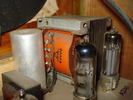

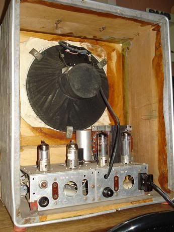

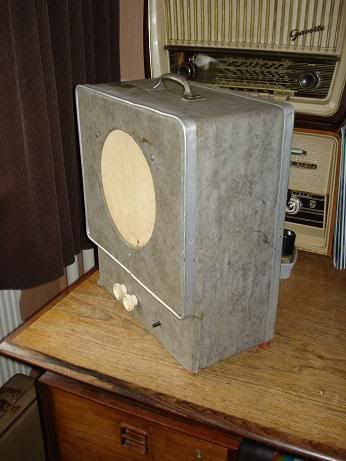

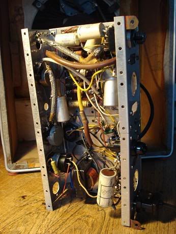

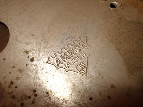

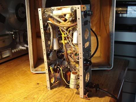

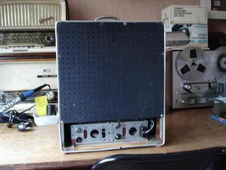

Op 28 februari 2008 19:27:15 schreef louistje:
Oke!
Ik zal er voor DE OLDE nog even wat foto's van maken!
gr Louis
Da's mooi man !!!!!
Mooie foto's Louisje, nog een tip bij rimlock buizen ("40 serie") komt het nogal vaak voor dat de onderkant van het glas een neerslag vertoont, allerlei gekraak en dergelijke is hiervan het gevolg . Gewoon even de buis er uit trekken en kijken of het glas geen "parelmoer" glans vertoont rondom de pinnen.
Heel mooi. Nog origineel, zelfs de knoppen zijn AMROH. Jammer dat er een mist.
De speaker is zo te zien Philips.
Kijk even naar wat DE OLDE zegt. Dat klopt, overigens niet alleen bij rimlock, ook noval kan hier last van hebben.
De EF40 wordt gebruikt als microfoonvoorversterker. Moet een uitbreiding zijn die in het zelfde boekje staat.
Begin maar met alle elko's en condensatoren te vervangen, vooral die oude papier C's.
En haal ook dat levensgevaarlijke netfilter er maar uit.
Aan de EL41 te zien heeft die versterker een vruchtbaar leven gehad.

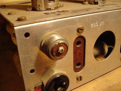

Mijn opa gebruikte de versterker voor een platenspeler en gitaar.
Er zitten (als ik erg goed kijk op de buizen) Philips en Pope buizen in.
Op de achterkant van het chassis zie je helemaal links bovenin een aansluiting met schroefdraad,
hierop sloot hij zijn (zelfgemaakte) gitaar.
De andere knop moet mijn opa nog wel hebben, want hij gooit immers nooit wat weg!
Ik heb ooit een oude SINCLAIR ZX SPECTRUM van hem gekregen.
Met doos en alles er nog bij!
Gr Louis
Louistje, die aansluiting met schroefdraad is een hele oude microfoon aansluiting, ik heb denk ik nog wel "ergens" zo'n plug liggen maar gebruik ze niet meer want ze kraakten altijd, en het is asim.
