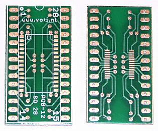

Bummer, kun je weer al die draadjes eraan gaan solderen :D
Toch maar weer een PCB bakken volgende keer? :P
Sine, als je jezelf werk wilt besparen: http://www.voti.nl/common/pcb-12.jpg
