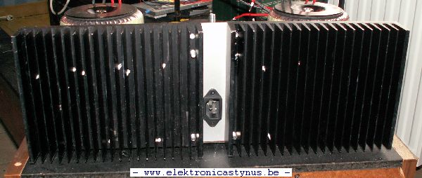

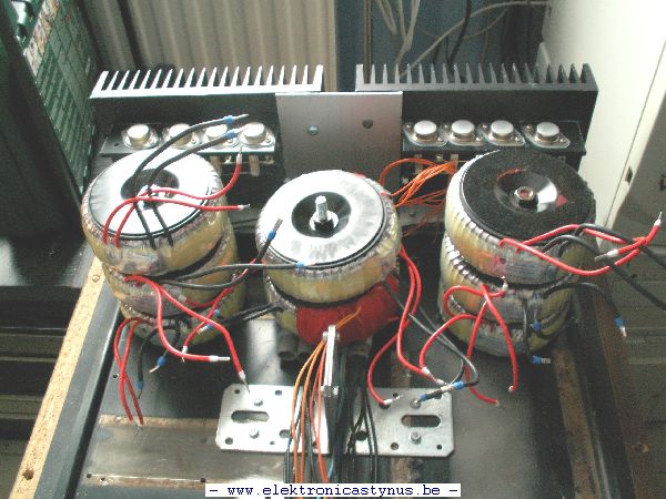

Ik heb nieuwe koelplaten gezet op mijn nietzomini voeding :p.
Deze zijn veel groter dan de oude en normaal wel zwaar genoeg (Aan berekenen doe ik niet :p)
http://www.elektronicastynus.be/Projecten/Voeding70V5A/Foto_s/Koelplaat/Koelplaten_16_07_08_001.jpg
http://www.elektronicastynus.be/Projecten/Voeding70V5A/Foto_s/Koelplaat/Koelplaten_16_07_08_002.jpg

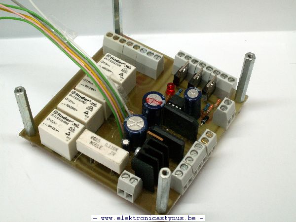

En ik heb een nieuw schakelprintje gemaakt om transformatoren bij in serie te zetten afhankelijk van de gewenste spanning.
http://www.elektronicastynus.be/Projecten/Voeding70V5A/Foto_s/print/Schakelprint/V2/Schakelprint_V2_16_07_08_001.jpg
Op dat printje staat ook meteen een inschakelvertraging om te zorgen dat niet alle ringkernen in 1 keer inschakelen. En een symmetrische voeding van 12V en -12V
voor de opamps enzo. (Dat deel moet nog ontworpen worden)

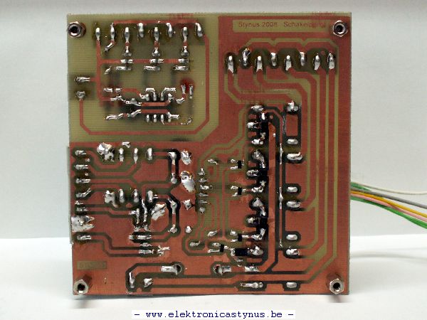

Om een ban te voorkomen de onderkant van de print :p:
http://www.elektronicastynus.be/Projecten/Voeding70V5A/Foto_s/print/Schakelprint/V2/Schakelprint_V2_16_07_08_003.jpg

Oehh, als dat 220V moet schakelen heeft dat een beetje ERG weinig clearance !
Bedoelt Stynus niet meer dat hij zou spelen met de secundaire's van de trafo's. Want anders is het inderdaad maar vrij gevaarlijk :o
Edit : Hoeveel stroom zal er trouwens door die baantjes lopen ? Want als je bijvoorbeeld 5 Ampére zal wil laten lopen zal je toch voorzichtig moeten zijn hoor.
[Bericht gewijzigd door Mathieuke op (38%)]
Linksboven is het 230V gedeelte. Er is overal denk ik wel minimum 2mm tussen de fase en nul. Ik heb het gisteren getest en deed het gewoon goed. Zelfs met verhoogde spanning (250V) geen probleem).
De rest van de print is "laagspanning".
Maar ik zie net wel dat ik een dikke fout heb gemaakt. De hulpspanning ligt aan de behuizing op deze manier :(. Wordt dus nieuw printje of wel moet ik kijken voor de print geïsoleerd te monteren.
Is 2mm niet wat te weinig?
Bij mijn looplicht zij men iets van 6mm.
Alleszins, mooi gedaan.
2mm is te weinig inderdaad,
3mm voor klasse 1 en 6mm voor klasse 2

Goeiemorgen... Wat weegt dat ding wel niet! Deze valt wel onder de "zware" voedingen denk ik. 8 dikke ringkernen. Waar heb je ooit zo veel power voor nodig? Lineair geregelde computervoeding? 'K zal eens even de "meer info" op je site doorlezen.
EDIT: 0-65V 0-5A... :o
