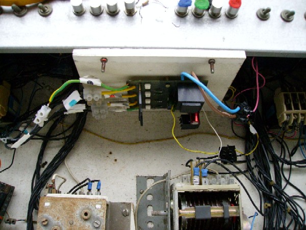

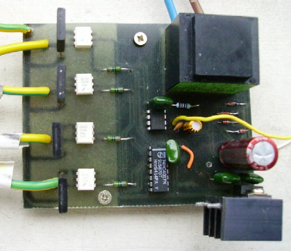

Het gaat dus om een 4 kanaals looplicht voo 230V MAX. 10A.
Dit printje vervangt het oude waar er geschakeld werd met relais.
Fotootje van de bovenkant van de print.(sorry, geen onderkant, het is al gemonteerd)
http://www.uploadarchief.net/files/download/imgp0020.jpg
En gemonteerd in de kast.
http://www.uploadarchief.net/files/download/imgp0021.jpg

Groundplane heb je inderdaad netjes gedaan. Iets anders wat minder, nooit 230V draden rechtstreeks op een print solderen. Altijd printklemmen gebruiken.

Op 18 juli 2008 14:07:14 schreef klein is fijn:
En ook geen groen/geel draad gebruiken. Die is alleen bestemd voor aarde.
Dat was gewoon de dikste draad die ik nog had.
Die draad is afkomstig van de originele print van het looplicht.
