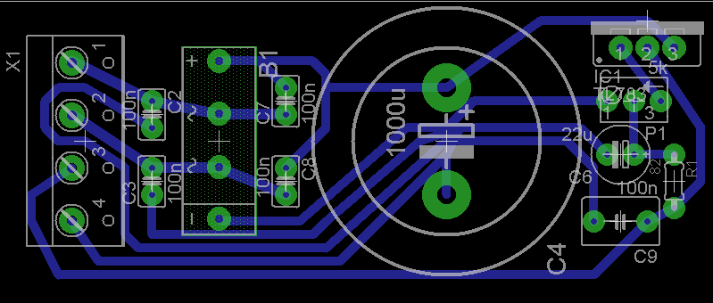

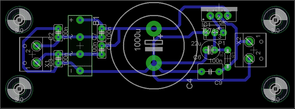

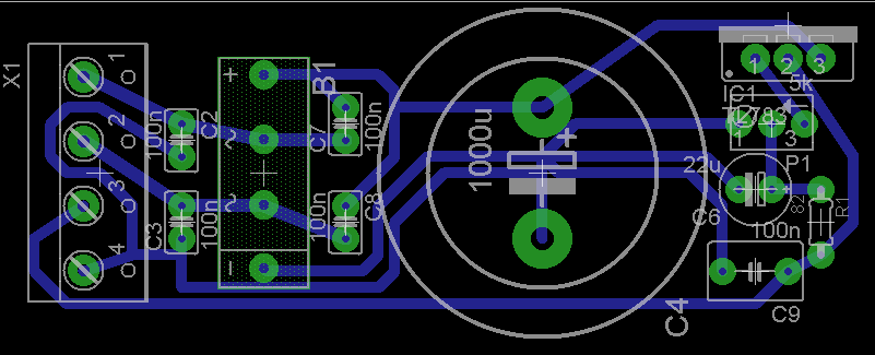

Ik ga met wat vrienden een aantal ECC86 headampjes maken, volgens het schema van Hugo.
Dit wilde ik leuk en leerzaam houden, en dus op prints gaan werken. Kosten is niet zo'n punt trouwens :).
Om te beginnen dus de voedingsprint, u schiet maar.
Waar heb ik rekening mee gehouden (na de search te hebben bekeken):
1: Drillholes (komt nog, hoe maak je die eigenlijk?)
2: Geen rechte hoeken.
3: Ruimte voor de heatsink van de TL783 (ik heb een LM317 in eagle gepakt).
4: Dik genoege baantjes.
5: Potmeter netjes aan de buitenkant van de print.
Wat vinden we ervan?
Heeft een los voedingsvlak nut? En een los aardvlak, of voldoet dit.
Hoe kan het beter?
Ik ben er vrij lang mee kwijt geweest (uurtje of 3) inclusief het tekenen van het schema en het leren met eagle PCBs te tekenen.
U schiet maar :).
De maten van de componenten komen vers bij Farnell vandaan (op de brugcel en de printkroonsteen na).
http://tweakers.net/ext/f/uDxE24kvjDtnmzKrSmbLuSFZ/full.gif
De rare hoek bij C4 is er trouwens al uit.
Single sided kan ook met andere komponent plaatsing.
Hoe dan? :)
Het idee is trouwens om de amp zelf op hetzelfde PCB te maken (wel te snijden\breken na productie) om koste te besparen.
Gevolg is dus dat als ik daar dubbelzijdig nodig heb, ik het hier ook kan doen.

Layout eens wat netter zonder slingers, en dit kan 100% singlesided. Probeer nu maar eens die dikke elco te solderen zonder doorgemetaliseerde print...
Op 14 juni 2008 19:26:21 schreef BoudewijnEctor:
Hoe dan? :)
Door meer tijd te nemen en te gaan schuiven en draaien.
Verder moet alle stromen door de elco via de pootjes en niet verderop. Denk om stervoeding/massa.
Wat
Op 14 juni 2008 19:30:11 schreef Henry S.:
Dat ga ik dan even proberen :).
Wat bedoel je daarmee?
Ik bedoel dat letterlijk.
Doe maar eens een zoekactie op voedingen en vooral stermassa.

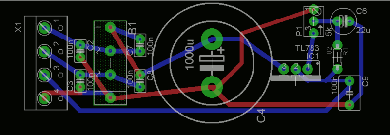

Okay.

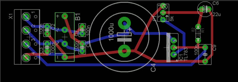

Kun je me een hint geven over beter plaatsing om de zaak alsnog enkelzijdig te krijgen?
http://tweakers.net/ext/f/gT8V332IDba7Qa1fYzZSNJC7/full.gif
Huidige stand van zaken.
Stermassa is idd wel een goed puntje over gelezen. Ga daar na het eten zo eens mee bezig.
edit:
Het baantje bij C3 ook onder de print weten te krijgen. Idem voor C8.
Zet
P1 R1 en C6 eens onder de TL783 ... en zorg dat er een koelplaatje op kan !
Voila. Bedankt sine!
Heb de 783 gedraaid zodat koelplaat altijd past.
Nadeel is wel dat de pot nu wat 'íngebouwd' is.

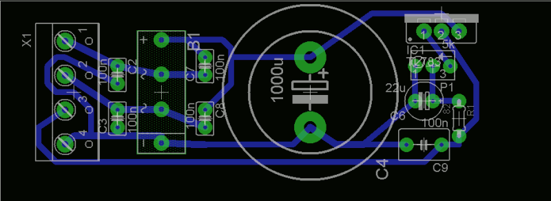

Nu de aarde fatsoeneren en inlezen daarover.
http://tweakers.net/ext/f/oceJlgYZeHrLCymdCdDrhDIP/full.gif
Hoe maak ik nou nette gaten om hem vast te schroeven? :).
Zo, nog een edit:
http://tweakers.net/ext/f/PKkpMcK6scuFfgUhayCePyPE/full.gif
Ik heb de stermassa voor een deel gedaan, alleen moet ik fors gaan schuiven om de massa rond de brugcel ook te doen.
Dat gaat zo gebeuren...
Wel even de kortsluiting bij C1 oplossen trouwens :P.
Hoe moet ik dat met die andere C's nou doen Henry, ik snap je opmerking echt niet.
Ik moet de baantjes echt over de pootjes van de C's leggen ipv ervoor splitsen?

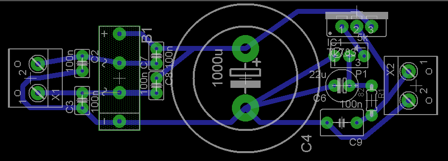

Je hebt een beetje moeite met lezen lijkt het... Het wordt steeds slechter.
Voor de ontkoppel c's rond de brugcel hoeft het niet, die zo direkt mogelijk aan de brugcel aansluitingen, let op de stromen.
http://tweakers.net/ext/f/oceJlgYZeHrLCymdCdDrhDIP/full.gif komt in de buurt.
En moeten de in en uitgangsspanningen nu echt op 1 connector?
Ja, letterlijk, en niet zoals in jouw laatste plaatje, dat is nutteloos.

Voor de ontkoppel c's rond de brugcel hoeft het niet, die zo direkt mogelijk aan de brugcel aansluitingen, let op de stromen. [/]
Done.
Done, dank je voor de tip.
http://tweakers.net/ext/f/sCN53DJjf4Ao4mX1LiXvfOeN/full.gif
Beter nu?

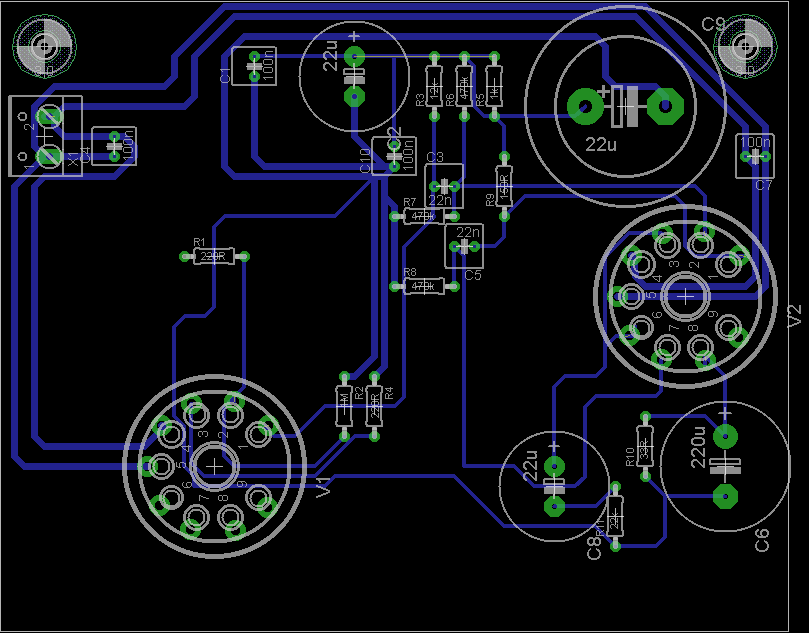

http://tweakers.net/ext/f/wlddNV4hRB6bgbEvsOVdvxMq/full.png

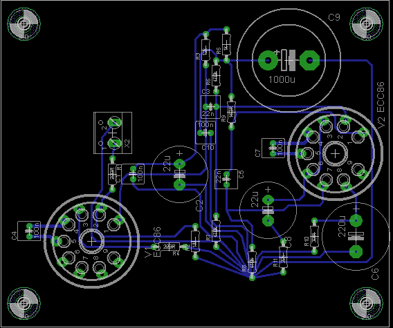

Aanzetje voor het versterkerdeel :).
Ik heb geprobeerd de AC zover mogelijk bij de signaalweg weg te houden, en de massa ligt onder C2 allemaal in een ster.
Alleen R10+R11 hangen daar niet direct aan (moet daar nog wat op verzinnen).
Probleem lijkt me wel dat ik hier nooit de massa van het andere kanaal aan ga krijgen, dus ik gok dat het slepen wordt.
Iemand ideeen?
Aan R1 komt een soldeerstift.
Edit: C4 moet btw richting V1. Gaat zo nog wel gebeuren.
C9 is trouwens 1000uF.
Ik zou de gloei niet als printspoor uitvoeren maar getwist aan de componentzijde leggen, dan ben je die ellelange brom gevoelige sporen kwijt. Gewoon een padje aan pin 4 en 5 van de ECC's.
Er moet er nog een ECC bij op je print.
^^ is mono :).
Als dat een beetje okay is ga ik hem spiegelen en erbij plakken (waarbij V1 niet dubbel wordt gedaan). Daarna massa's aan elkaar knopen.
Hmm twisten scheelt idd wel enorm.
Goed plan. Dank je.

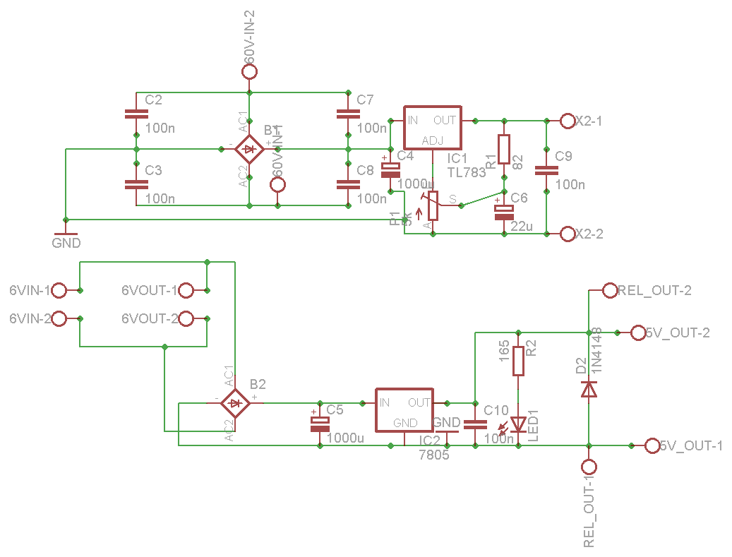

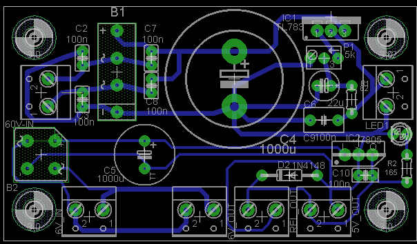

Ik heb de voeding nog wat aangepast; ik wil namelijk ook een 5V hebben (ledjes, microcontroller (ooit), relais voor ingang selecteren etc).
Dat doe ik door de 6.3V af te takken gelijk te richten en dan door een 7805 te halen.
Hiermee wil ik ook meteen het relais (zoals hier beschreven) kunnen bedienen.... http://www.circuitsonline.net/forum/view/message/462682#462682
Ik neem aan dat ik daarmee (zonder extra weerstand) de 7805 niet kortsluit?
Schema:
http://tweakers.net/ext/f/DpjwqjYQehT8tYD9JQwLdp59/full.png
Waarbij op rel_out het relais hangt.
5V_out is de 5V output (voor van alles handig).
Verder zit er een ledje op zodat je meteen ziet of je voeding aan is of niet (scheelt veel domme fouten...).
http://tweakers.net/ext/f/wP1kOs0ZAiVmFI9dT7M4P1Fz/full.png
De layout.
Afaik (zo datasheet bekijken) hoef ik de 7805 niet te koelen (bij normale afname dan).
Verder: ik heb de gegevens van alle componenten bij Farnell weggehaald (daar ga ik ook bestellen....), mag ik ervanuit gaan dat die kloppen? Zeker bij de caps zou dat wel naar zijn, maar ik heb wel overal gewoon panasonic of nichicon besteld (meteen 105C modelletjes).
Alleen de kroonsteentjes moet ik nog checken.
Ik mis in jouw voedingschema de verbinding tussen de adj. en de 82 ohm weerstand.
De loper van de instelpot mag aan de gnd.
In de printlayout zit dezelfde fout.
C4 is 100V zelfs :).
C5 is 16V.
Jikes Hugo, goed gezien!
Beide verbeterd.

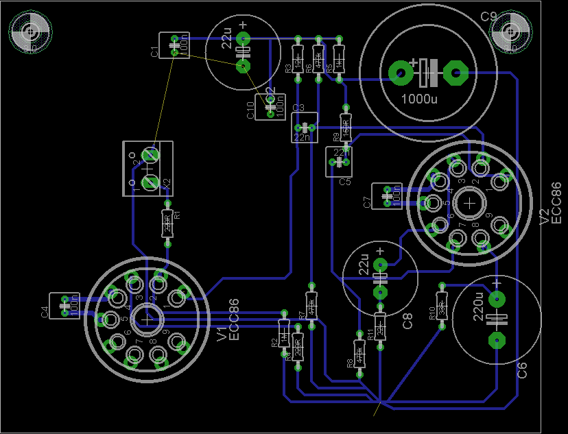

Eea aangepast, en heb nu dit:
http://tweakers.net/ext/f/d7iyottuGDnSpuYmz95RhAly/full.png
ik neem aan dat ik de drie nog niet geplaatste maasa's ook de halve print over moet lopen naar de stermassa?
Net trouwens een topic of 10 gelezen over stermassa.

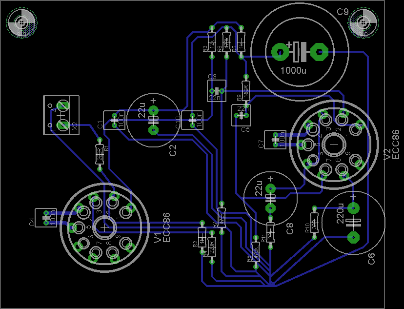

edit2: we zijn lekker bezig met eagle :):
http://tweakers.net/ext/f/qW5zKPKgxsUdDNWfP8ZsMGQm/full.png
Is het iets?
http://tweakers.net/ext/f/XD28n5o2842R1R4NjKtq2GIq/full.png
Condensatoren ook beetje weggehaald van weerstandjes en buizen (ivm warmte).
Dit is trouwens de mono print die nog beter kan (C9 wat naar links en wat lager, en het is al stukken kleiner).
Schaal is denk ik wel duidelijk.
Wat moet nog?
Soldeerstiften voor aansluiting audio.
Slim schema spiegelen (hoe doe je dat dat nou handig?).
[Bericht gewijzigd door Henry S. op (19%)]
Zo'n ster doet dus helemaal niks...
