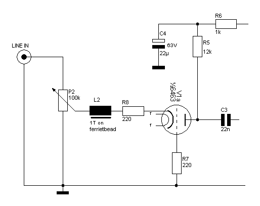

Gisteravond druk aan het meten geweest en me de blubber gezocht waarom de Philips buis wel werkt, en de GE niet.
Keurig sinus aangeboden 150mV(t-t), voortrap versterkt, eindtrap GE niet. Eindtrap philips geeft keiharde sinus op koptelefoon... zucht, steun, waarom, enz enz...
Totdat ik eens goed naar de buisjes ging kijken...
Op de philips staat keihard ECC86 gedrukt, geen misverstand.
Op de GE staat 6463.
Toch eens gaan zoeken en wat denk je? Zoek de verschillen;)
Ik heb dit nog niet uit kunnen proberen, het was bedtijd. Maar ik probeer dit deze week nog op te pakken en zal het resultaat weer posten.
p.s. blijft het een raadsel waarom de voortrap dan wel versterkt, maar dat is wellicht omdat die z'n terugkoppeling niet kortgesloten wordt met een elco.
Wordt vervolgd...

Jikes, ik heb ze idd als ECC86s gekocht en hier gewoon in de versterker (zou goed idd alleen voortrap geweest kunnen zijn) gestopt en ze werkten.
Mooi dat je het gevonden hebt :x.
Een 6463 is een totaal ander buisje dan een ECC86. De 6463 kan je vergelijken met een ECC90 en/of ECC91.
Deze zijn bedoeld voor tellers en flipflops in "ancient computers".
Minimale Va van de 6463 is ±100V, het zal dus wel werken op een 40V.
Als je dit buisje in de ingangstrap stopt werkt het wel. Het word dan een "grounded grid" schakeling.
Lage Ri en een hoge Ro en ook nog wat gain op de koop toe.
BTW een helft van het buisje zal niet gloeien. Via pin9 wordt de gloei overbrugd.

Hmm dan is het beter om pin 9 onaangesloten te laten. Overigens gloeien beide kanten, dat is wel duidelijk te zien.
Toch wordt ie op diverse sites genoemd als 'replacement' voor de ECC86, zei het met andere pinout.
Gisteravond nog even een klein uurtje aan het stoeien geweest met de gewijzigde pinout; de voortrap gaat het alleen maar beter doen.
Een sinus van bijv 1,5V(t-t) resulteert op de anode van de voortrap in 15V(t-t) wat een spanningsversterking van 10x zou betekenen. Niet slecht.
Dit wordt doorgegeven naar de eindtrap, echter aan de uitgang blijft er zo'n 75mV(t-t) over. (maar joepie, eindelijk geluid uit die buisjes!)
De bias van de eindtrap is 30V, nu goed dus. (links van de uitgangselco dan of-course;))
Dat vat ik niet helemaal, hoe loopt dan je buisstroom? Toch niet door R8,P2? Dan wordt ie variabel, niet de bedoeling denk ik.
En heb je misschien ook nog ideeën over hoe dit buisje toe te passen in de eindtrap?
Ik heb geprobeerd R10 te verhogen om zo de gridspanning meer 'negatief' te krijgen, had weinig effect.
Als laatste, is het nou zo dat die eindtrap als een soort brugversterker werkt? Geïnverteerde signaal teruggekoppeld aan onderste buis?
