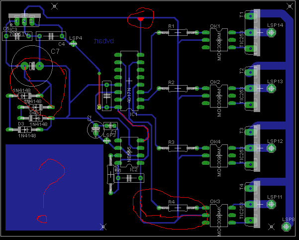

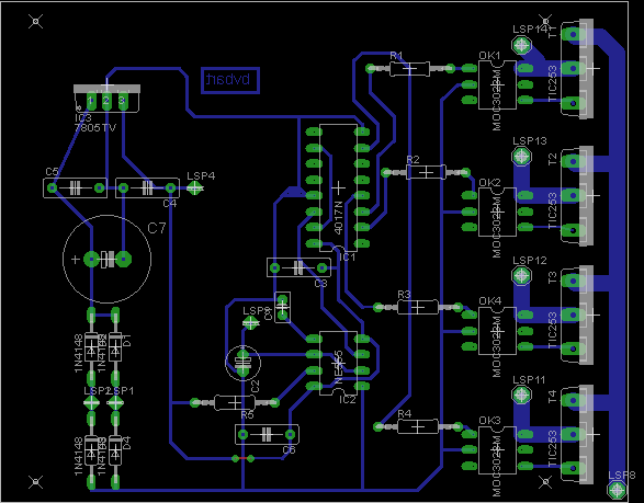

Hier is mijn laatst probeersel.
http://www.uploadarchief.net/files/download/running%20lights.png
EDIT: Ik ben even aan het kijken naar die printkroonsteendingen op de online webshop van de winkel waar ik mijn onderdelen koop. Ik vermoed dat het deze dingetjes zijn:http://www.ratoshop.be/assets/s2dmain.html?http://www.ratoshop.be/
Het nadeel is wel dat ze niet enkelpolig te krijgen zijn.
Zijn er nog dingen die verarandert moeten worden?
-C4-C5
-Afstand pin 5-6 van de MOC's heb je nog kleiner gemaakt...
-Je Rato link werkt niet, maar ze zijn er vanaf tweepolig
-En zet ze bij de rand van je print, kwestie van wat draadbrugjes.
Wel lastig dat ze die printkroonsteentjes niet enkelpolig hebben, is een beetje verspilling. Ik hier rhuis nog (heel) dikke koperdraad liggen. Die zal wel stijf genoeg zijn om rechtstreeks op die print te solderen en nadie met lusterklemmen aan de rest van het lichtorgel te schakelen.(zo was het ook oorspronkelijk)
Wat is er mis met C4-C5?Ik heb die maten nog eens nagemeten en dat klopt hoor.
Aan die MOC's zal ik nog wat doen...
Bedankt Henry S.
EDIT: Hoe kan ik die afstand pin 5-6 van de MOC's dan verkleinen? Tips?
klein is fijn
Op 11 juli 2008 12:58:29 schreef bvbart:
Ook die draadbug weet ik niet weg te krijgen.
Huh? Loop die lijnen van mijn voorbeeld nog eens na. De oplossing ligt zowat voor je neus.
Op 12 juli 2008 13:55:02 schreef Henry S.:
Neehoor, kwestie van de print wat breder maken en de toevoerbaan aan de buitenkant laten lopen. Printklemmen mogen best 5mm van de rand af staan, zolang er maar niets tussen staat.
Ooh sorry KIF.(zeg ik al kloppend met een lat op m'n kop)
Is het misschien het beste dat ik alles op de print wat opschuif naar links, zo is er meer plaats aan het 230V gedeelte.

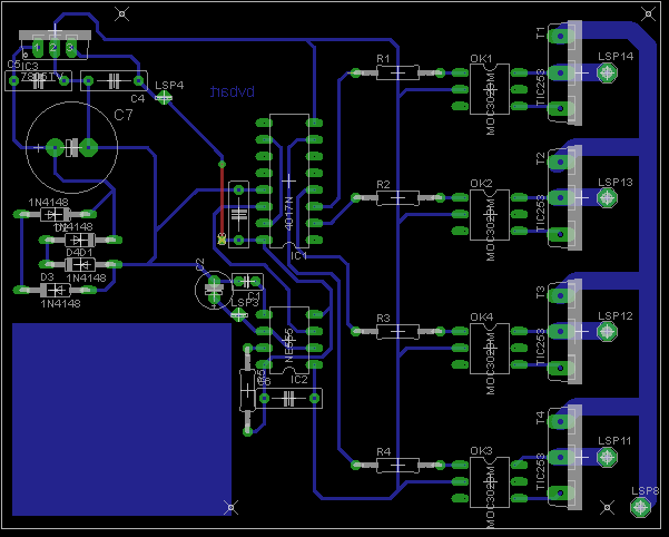

Nog even een paar puntjes van kritiek
http://www.uploadarchief.net/files/download/running%20lights_to_edit.png
Een aantal 90 graden hoeken. het spoor bij C3 via C3 laten lopen. En die dikke sporen bij de moc's die raken bijna het pad ernaast, lijkt mij niet kunnen.
En verder als je de tic's boven de moc's zet, kun je de kroonstenen aan de rechterkant zetten. En gewoon tweepolige kroonstenen gebruiken, je kunt de ene kant gewoon niet gebruiken. Als je de componenten van het laagspanning gedeelte allemaal wat dichter op elkaar zet, wordt je print een stuk compacter. Een groundvlak zou ook je ook goed kunnen gebruiken, kun je met een aantal sporen wat makkelijker wegkomen.

Ik dacht die rechte hoeken op die manier wel mochten.(toch maar niet dus)
Alles zou dichter bij elkaar kunnen.
Op die puntjes ga ik nu werken.
Nogmaals bedankt
Nog even een toevoeging: die 90 graden hoeken bij de dikke sporen zou je kunnen laten zitten, die zijn toch wel dik genoeg. En als je de tic's boven de moc's zet kun je dat gemeenschappelijke spoor voor de kroonstenen langs laten lopen.
C3 en C6 zijn ontkoppel condensatoren? Daar zou ik een andere shape voor nemen. Volgens mij is dat al eerder aangeraden.
En ik zou ze ook anders plaatsen, zo hebben ze weinig zin.

Kan ik C3 nog dichter tegen dat IC krijgen?

De GND-aansluitingen v/d MOC's? Daar is IMHO niets mis mee, hoor. Het kan wellicht onwenselijk zijn als je looplicht op een frequentie van 100MHz moet "lopen", maar dat lijkt me onwaarschijnlijk. :-)
Wat C3 betreft: als je de GND-printsporen vervangt door een GND-vlak, kan je het spoor tussen pin pin 10 en pin 15 aan de "buitenkant" van het IC plaatsen. Onderaan plak je dan een SMD-condensator van 100nF tussen pin 16 en het GND-vlak. Geen mens die dat kan verbeteren!
En dan draadbruggen: als je ze eenvoudig kan vermijden, doe het dan. Maar anderzijds is een korte, rechte draadbrug voor een voedingsrail heel wat beter dan een printspoor dat tientallen kronkels maakt om van A naar B te komen.
En misschien is dit wel de gouden tip: koop eerst alle onderdelen, voor je de print maakt. Enkele mensen hebben al opgemerkt dat je voor C4, C5 en andere C's niet de juiste footprint gebruikt. Ik veronderstel, dat jij daar nog C's hebt liggen waarvan de pinnen 300 mil's uit mekaar staan. Als je die gebruikt, is alles OK. Maar als je MKT's of keramische C's van 100n bij Rato koopt, zal je ontdekken dat hun pinnen maar 200 mil's uit mekaar staan!
Een gelijkaardig verhaal hoort bij de buffer-elko (C7). Waarschijnlijk staan de pinnen 200 mil's uit mekaar, maar het is niet uitgesloten dat ze 150 mil's uit mekaar staan.
Het is een valkuil waar ik ook al enkele malen ingetuimeld ben. En al stoot zelfs een ezel zich niet tweemaal aan dezelfde steen, over valkuilen wordt met geen woord gerept... :-)

EDIT:Ook nog over de buffer-elco. Ik heb hem hier naast mij liggen en net nog een keer nagemeten, het klopt.
Ik kan mischien de maandag naar Rato gaan voor mijn 5 weerstanden, 2 IC's en potmeter. Dan kan ik alle maten rustig nameten zodat alles klopt.

Hoe moet ik die MOC's dan aarden?

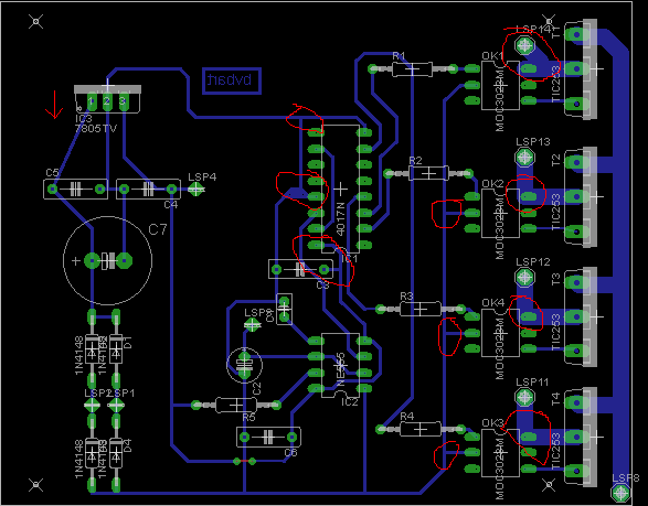

Hier mijn laatste probeersel.(voor vandaag, sebiet op tijd gaan slapen;))
http://www.uploadarchief.net/files/download/looplicht555.png
Ja ik weet dat er een montage gat verkererd zit.
Die blauwe rechthoek moet het printtransfootje voorstellen.
De maten heb ik hier opgemeten.

Wat bedoel je met MOC's aarden?

Ik bedoel de MOC's verbinden met de GND.
(kijk nog even naar het nieuwe layoutje)
Nu heb ik wel terug een draadbrugje, anders moest ik een redelijk grote omweg maken.
http://www.uploadarchief.net/files/download/looplicht555_to_edit.png
Dat ziet er al een stuk beter uit. Alleen nu maak je foutjes door nog scherpere hoeken dan 90 graden te maken. Op de afbeelding staat hoe je scherpe hoeken kunt voorkomen.
Probeer verder om zoveel mogelijk van pad naar pad te routen. En die ene draadbrug is helemaal niet erg.
Oh, en ik zie nu dat dat blauwe vlak bedoeld is voor de trafo.
Nu nog het gedeelte 4017 en 555 naar de boven kant brengen. Kan het voedingsgedeelte inclusief trafo naar rechts. En is je print alweer een stuk compacter.

-De via's zijn te klein
-montagegaten te dicht bij de 230V

Alleen als je de klemmen stak tegen de print monteert.
Maar maakt het niet nabouwzeker.
Doe maar vergroten en dat heb je zo prima opgelost.

@Henry S. Dat verkleinen moest natuurlijk inderdaad vergroten zijn. Ik heb de afstand bij het 230V gedeelte ne al vergroot tot bijna 5mm, ik doe mijn best.
Het tekenen begint nu al veel beter te lukken.:)

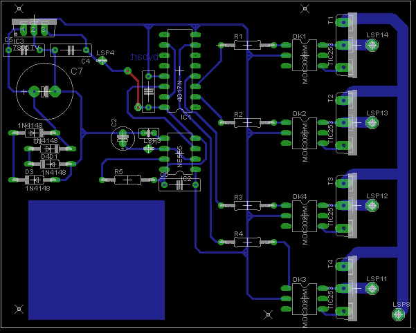

EDIT: Laatste versie.
http://www.uploadarchief.net/files/download/looplicht11332.png
Alles staat wat dichter bij elkaarzodat de transfo wat ruimer zit. Als er nog dingen zijn, zeg het maar.

Alle genoemde MOC's schakelen op de nuldoorgang. Da's dus OK.
Het enige verschil dat ik zie, is de benodigde LED-stroom:
MOC3041 15mA
MOC3042 10mA
MOC3043 5mA
Een 74HC4017 kan die 15mA zondermeer leveren, dus zou ik de MOC3041 nemen. Die is 't goedkoopst.
