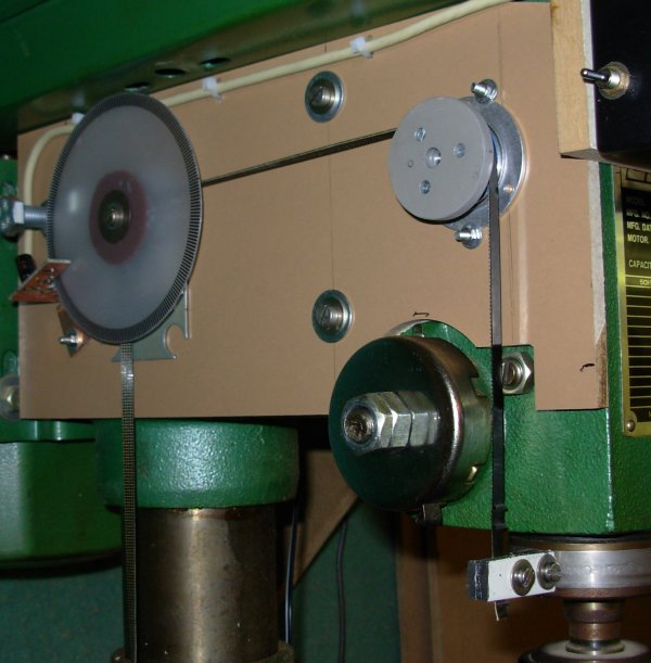

Teneinde mijn kolomboor (Made in Taiwan) wat te moderniseren, heb ik er maar een dieptemeter voor gemaakt.

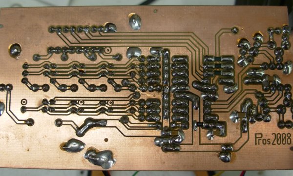

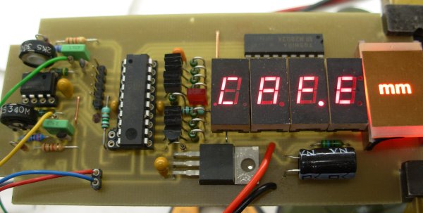

Het stuurprintje, met als kloppend hart een ATtiny861:
http://prosje.be/CO/Fotos/DiepteMeterPrintKlein.jpg
en de onderkant ervan:
http://prosje.be/CO/Fotos/DiepteMeterPrintOnderKlein.jpg

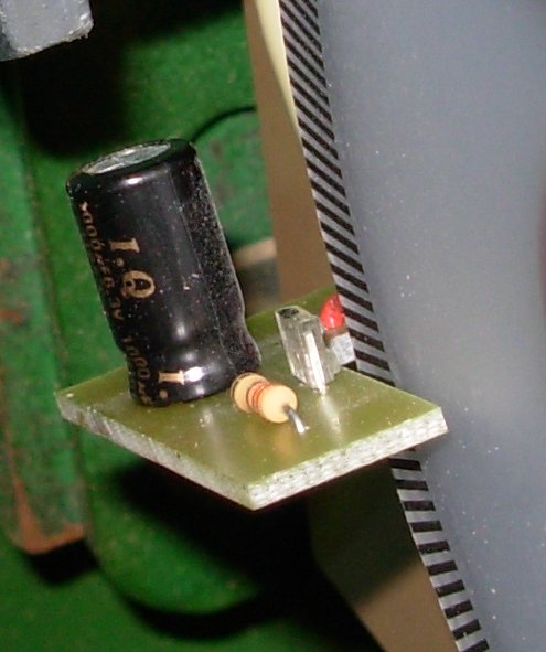

Eerst had ik geprobeerd, een oude muis als opnemer te gebruiken, maar dat gaf niet het gewenste resultaat. Dan maar zelf een codeerschijf gemaakt. Deze is bevestigd op het aandrijfwieltje van een afgedankte scanner. De bijbehorende getande riem zorgt er voor, dat er geen slip kan optreden:

Detail van codeerschijf + opnemer:
http://prosje.be/CO/Fotos/CodeerSchijfDetailSmall.jpg

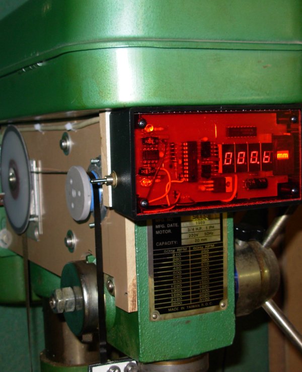

Tot slot nog een overzichtsfoto:
http://prosje.be/CO/Fotos/DiepteMeterOverzichtSmall.jpg
De software heeft me nogal wat hoofdpijn bezorgd. Niet dat het zo moeilijk is, een codeerschijfje uit te lezen en een tellertje aan te passen, maar in de --ietwat verouderde-- iotnx61.h die ik in m'n bezit heb, zijn PCMSK0 en PCMSK1 van plaats verwisseld. Resultaat was, dat het bewegen v/d schijf geen interrupts veroorzaakte (wat de bedoeling was) terwijl het aansturen van het display dat juist wel deed.
Hierdoor verdwenen er regelmatig telpulsen, ook al bewoog de codeerschijf traag...
Knap stukje werk weer pros, weer een "pros-made-handige-tool". En zoals we van je gewend zijn, weer netjes afgewerkt. chapeau.
Tja, de meeste mensen nemen genoegen met een aanslag met een verstelbare draadeind, maar dit is natuurlijk nog veel mooier.
Een liniaaltje en een beugel met pijltje was waarschijnlijk ook wel doeltreffend geweest, maar wel "iets" minder nauwkeurig. Waarvoor moet je zo nauwkeurig blinde gaten kunnen boren? Bij mij komt dat meestal niet zo nauw.
Misschien nog opties erbij om de gewenste diepte in te kunnen stellen, zodat het display aftelt, eventueel met een LED balk erbij, in verschillende kleurtje, om aan te geven dat je er bijna bent?

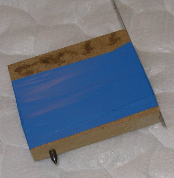

Hoe heb je dat codewiel eigenlijk gemaakt? Ik ben al een tijdje op zoek naar zoiets dergelijk, maar kan het nergens vinden. Heb je dat met de laserprinter-transfer techniek gemaakt?
Afdrukken met laserprinter op zelfklevende transparante folie. Dit op het deksel van een CD-doosje kleven. Putje in het midden boren.
Vervolgens heb ik een blokje MDF van 12mm genomen, daar een breekmesje op geplakt, en een puntig asje ingestopt. Dan krijg je zoiets:
http://prosje.be/CO/Fotos/CirkelSnijder.jpg
Daarmee kan je dan --heel behoedzaam-- een mooie cirkel uitsnijden.
@Jochem_S: de IR-ontvanger is dubbel uitgevoerd. Als het ene deel van "licht" naar "donker" gaat (of andersom) kan je uit de stand van het andere deel de richting bepalen.
IR-zender en -ontvanger komen idd. uit een muis.
Ah, juist. Ontvanger wel uit een muis gesloopt?

En is het alleen een indicator of kan hij ook telkens gaan piepen als een instelbare diepte is bereikt?
Zo te zien heb je hem ook nog een andere functie gegeven, hij kan jou ook vertellen wat te doen.. "cafe"
[Bericht gewijzigd door MAH op (19%)]
Mooi! Wat is de resolutie ervan?
Als ik de foto zo bekijk zie ik 1 cijfer achter de punt wat dus op tienden millimeters komt
Ik heb nu 1985 stapjes als de boorkop een afstand van 84mm aflegt. Dat is iets meer dan 2 stapjes per 0.1mm.
@MAH: Ik kan wel de boor laten zakken tot de gewenste diepte, het display op 0 zetten, de boorkop terug laten komen (die geeft dan een negatief cijfer aan) en vervolgens de nodige gaten boren, waarbij een '0' telkens aangeeft dat de gewenste diepte bereikt is.
Geweldig Pros, alleen is het nog niet in Pros-geel, maar dat komt zeker nog?
Er moet nog een kastje om, waarin ook de originele aan/uit schakelaar en de lichtschakelaar een plaatsje krijgen. Ruimte genoeg, om er wat kleur aan te geven, dus.

Misschien nog een kleine tip: een felle LED die op het werkstuk schijnt, en gaat branden zodra je onder de 0 komt (dus diepte bereikt) lijkt me wel handig, dan kun je naar het werkstuk blijven kijken.
