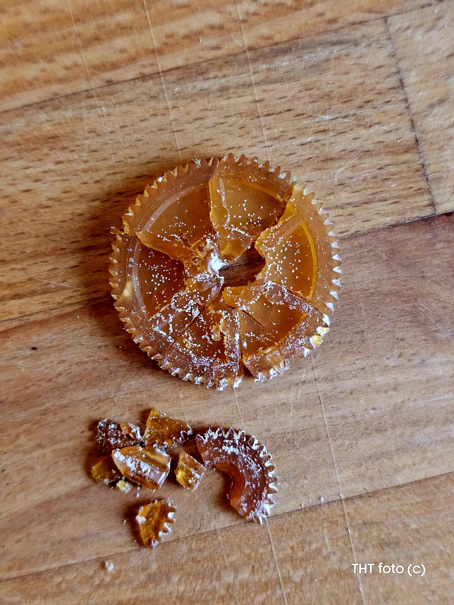

Het equivalente model zou Philips D8614 kunnen zijn. Dan kom je onder andere dit tegen: https://elektrotanya.com/philips_d8614_sm.pdf/download.html
Plastic tandwiel kan je prima zelf repareren. https://duckduckgo.com/?q=how+to+repair+a+plastic+gear&t=ffab&atb=v364…
Ok kant en klaar kopen in NL https://shop.mfbfreaks.com/product-categorie/onderdelen/tandwielen/
En als mfbfreaks hem toevallig niet heeft zijn er ook tandwielen uit polen op ebay.
Gewoon repareren zoals met nylon tandwielen soms kan, gaat niet. De gloeiende gloeiende gele pesttandwielen zijn uit een flexibel polyurethaan geperst dat aan de lucht vergaat. Waarschijnlijk onder invloed van zuurstof en/of vocht.
[Bericht gewijzigd door maartenbakker op (12%)]
Op donderdag 15 februari 2024 18:54:52 schreef ohm pi:
Thnx maar ... mijn exemplaren zijn volledig aan barrels. Die minstens 42 jaar heeft zijn werk grondig gedaan!
bekende die tandwielen, philips in de jaren 80 had ze overal inzitten. heb weleens een toestel gehad wat nog werkte ( meen een philips casseiver ) terwijl het stond te spelen en ik keek naar het draaiende loopwerk werden ineens alle tanden van dat bruine tandwiel geveegd, even opwarmen en weg was het..

MFBfreaks benaderd voor vervangende tandwieltjes en snaartjes.

Tandwielen vervangen (uit Polen), snaartjes vervangen (een hele bos voor € 4,95 uit China), een nieuwe antennespriet (uit Duitsland), TDA 1011A (Hajé Electronics),luidsprekers hersteld en weer als nieuw!
