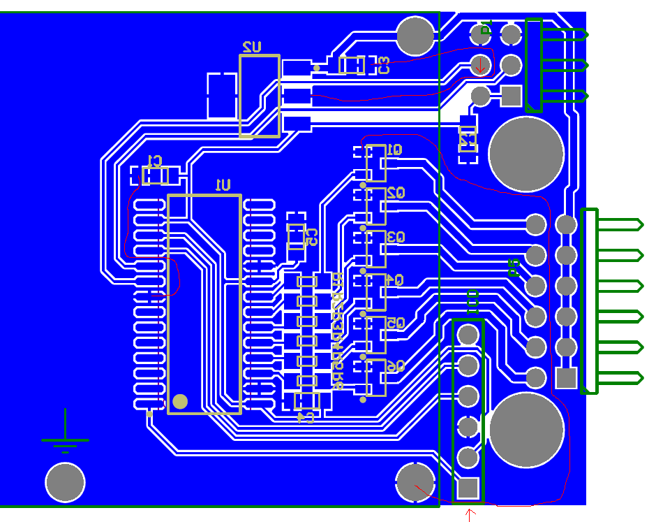

Kan er nog 1final check overheen gaan?
klein is fijn
De ground van U2 hangt met een enorm dun draadje aan de ground van de rest. Ontkoppelcaps C1 en C3 zijn vrijwel nutteloos als je ze zover van de regelaar plaatst. De rest van het groundplane vertoont soortgelijke mankementen.
Goed naar de stromen kijken die door het groundplane zullen lopen! Kwestie van lijntjes tekenen. Lijntjes waar veel stroom loopt kunnen beter weggehouden worden van lijntjes waar weinig stroom loopt.
Daan Timmer
Ik ben programmeur! geen electronicus! http://www.daantimmer.nl/ Er is een ontwerp! nu nog inhoud :-)
C3 zit toch vrijwel tegen U2 aan? Of zie ik dat verkeerd?
C1 was meer bedoeld om U1 (µC) te ontkoppelen?
Ik zal even kijken of ik die automatisch gegenereerde lijntjes aan het groundplane groter kan laten maken, als je dat bedoeld?

Op de print zit C3 vrijwel tegen U2 aan, maar dat maakt weinig uit als er een baan van een paar centimeter tussen zit.
Ik heb even wat gekladderd:
klikbaar

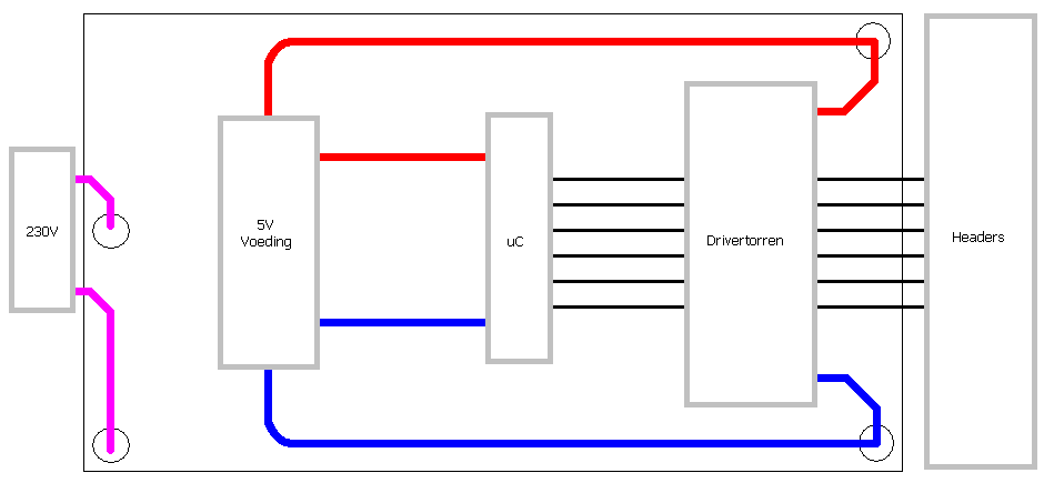

Persoonlijk zou ik gewoon de hele zooi omgooien. Je hebt een enorm leeg vlak aan de linkerkant, maar je zit alles veel te dicht op elkaar te proppen met te dunnen banen aan de linkerkant. Je hebt genoeg ruimte om de voeding niet in de knoop te laten komen met de signalen. Je mag de voeding uit de module gerust met twee dikkere banen eerst naar de linkerkant halen om daar de regelaar neer te zetten, ergens in het midden de chip en aan de rechterkant de drivertorren. Die SOT-223 regelaars lenen zich perfect om er rechtstreeks twee caps naast te zetten aan beide kanten.
Ik heb even een voorbeeldje in elkaar gezet van hoe ik de indeling zou maken:

Ik snap wat je bedoeld nu met die ontkoppelcaps
. Daar had ik nog niet aan gedacht wat betreft die ground... dat die ver verwijdert is van de andere aansluiting.
Maar jij tekent nu dat de 12V naar de torren gaan, maar deze moeten toch naar de headers? (zie schema)?
Zal het ietsje ruimer gaan opstellen

Op 6 november 2008 12:21:40 schreef Daan Timmer:
Ow, ja. Ik was even snel iets aan het tekenen in een internetcafe.. (Zit momenteel in Tokyo.) De manier waarop je de 12V voedingsbaan aan de rechterkant van de print buiten de header van de sensors omhaalt kan je daarvoor goed gebruiken. Komen de power en signal lijnen niet in de knoop.
Maar ik hoop dat je het doel van deze opstelling ziet, grote stromen niet mengen met kleine stromen.

[edit].... ik zie dat ik alsnog de ontkoppelcap bij U2 ben vergeten (voor op de 5V lijn), stom, meteen maar ff toevoegen, en ik heb 1trappetje teveel, onderin bij de massa aansluiting
schoonheidsfoutje (ook emteen ff weghalen)
en ja, ik heb idd de massa maar aangesloten, kheb alleen nog geen massa aansluiting bij de trapleuning though.

Op 6 november 2008 14:22:33 schreef Daan Timmer:
Bij deze heb ik de laatste hopelijke versie dan?
Het gebeurt eigenlijk nooit dan een print echt af is. Er is altijd ruimte voor verbetering.
Ik zou de 5V en 12V header van plaats verwisselen (ze stonden goedom in de vorige versie!), want de ground van de torren heeft nog steeds geen fatsoenlijke rechtstreekse verbinding met de ground van de voedingsmodule.

Okee, komponentjes zijn binnen, passen allemaal keurig op de printplaat (nog niet geetst hoor). Ik ga toch maar zelf etsen ipv bij Niels laten doen.
iig, nu nog over 1ding jullie mening nodig. De 230VAC aansluiting, gaat dit een probleem opleveren? Ik was van plan om gewoon wago screw clamps te gebruiken met een pitch van 5,08mm. Echter hierdoor is er maar een 3.302mm afstand tussen de andere drie aansluitingen
zie:
A1
3.3mm
AARDE
3.3mm
A2
Ze lopen voor maximaal 4mm 'zo dicht' opmekaar.
http://www.elektor.nl/service/zelfbouw-veiligheid.685243.lynkx
En stel jezelf de vraag of je aarde nodig hebt?
Daan Timmer
Zal ik morgen even doorlezen
Bedankt voor de link.
Over die aarde heb ik geen idee, er werd mij in vorige replys aangeraden om die aarde aan te sluiten. Miss een goed idee om hem ook aan de aluminimum traplenuing behuizing aan te sluiten?
(Er komt MDF op die aluminium behuizing wat de echte leuning is.)
Of is dat totaal overbodig?
