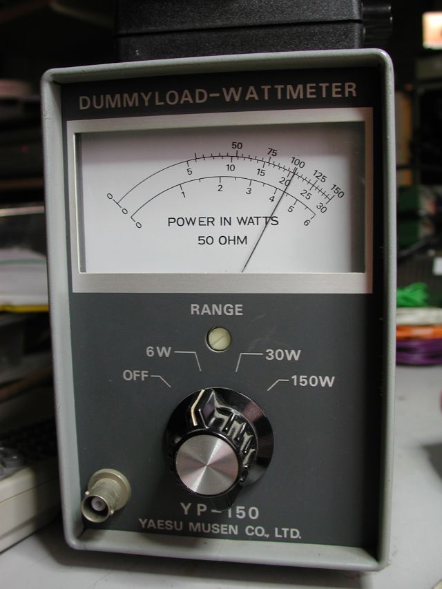

Hoe QRP is dit QRP-project nou? Ist het 100W of 4.5?
voordat ik het vergeet te zeggen: mooi werk!
Het is echt QRP.
