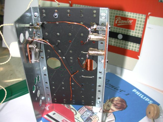

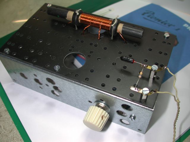

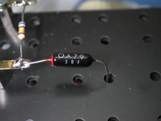

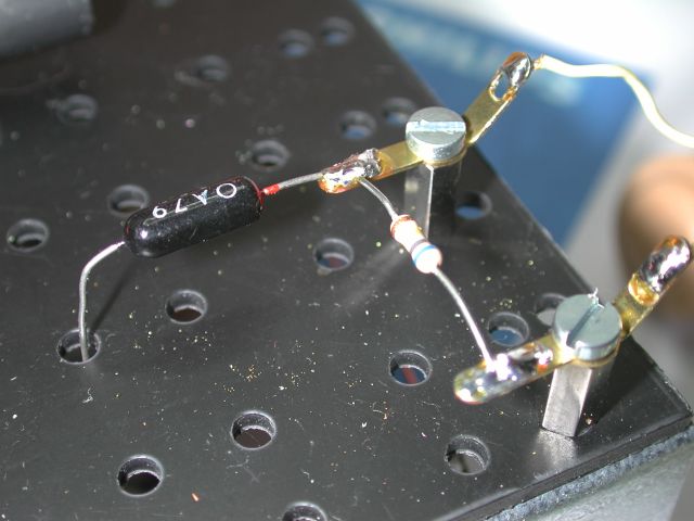

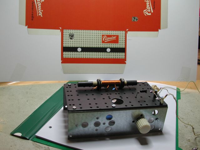

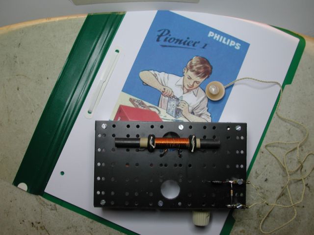

Omdat het mijn eerste vakantiedag is, heb ik e.e.a. vandaag maar opgebouwd.
Helaas mis ik wel de originele "mannetjes" van Philips. Maar met soldeerlipjes en afstandbusjes lukt het ook aardig.
Onderstaand wat foto's
http://welther.nl/hugo/Rechtuit%20experimenten/Pionier%20I/Bovenaf%20met%20manual%20klein.jpg
http://welther.nl/hugo/Rechtuit%20experimenten/Pionier%20I/Bovenaanzicht%20klein.jpg

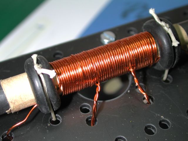

http://welther.nl/hugo/Rechtuit%20experimenten/Pionier%20I/Ferrietstaaf%203x16%20wdg%20klein.jpg
http://welther.nl/hugo/Rechtuit%20experimenten/Pionier%20I/OA79%20origineel%20klein.jpg
http://welther.nl/hugo/Rechtuit%20experimenten/Pionier%20I/oortelefoon%20uitkoppel%20klein.jpg
http://welther.nl/hugo/Rechtuit%20experimenten/Pionier%20I/Onderaanzicht%20klein.jpg
http://welther.nl/hugo/Rechtuit%20experimenten/Pionier%20I/De%20afstem%20C%20klein.jpg
http://welther.nl/hugo/Rechtuit%20experimenten/Pionier%20I/Het%20kastje%20klein.jpg
http://welther.nl/hugo/Rechtuit%20experimenten/Pionier%20I/Overzicht%20met%20kastje%20klein.jpg
Jawel het werkt ook nog. "Maria radio" komt luid en duidelijk door.

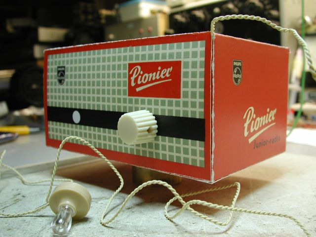

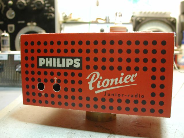

Nu nog heel voorzichting het kastje uitsnijden en ritsen op de vouwlijnen, dan is een stukje verleden weer terug.
[edit] Even prutsen met schaar en lijm en dan heb je een kastje. In de het oude bouwdoosje moest het ook op die manier.
Gelukkig heb ik de originele knop 45 jaar bewaard.
http://welther.nl/hugo/Rechtuit%20experimenten/Pionier%20I/Kastje%20rechts%20voor%20klein.jpg
http://welther.nl/hugo/Rechtuit%20experimenten/Pionier%20I/Kastje%20achter%20klein.jpg

Het Pionier kastje zit nu ook in elkaar. Ik heb mijn post bijgewerkt.

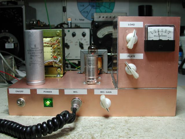

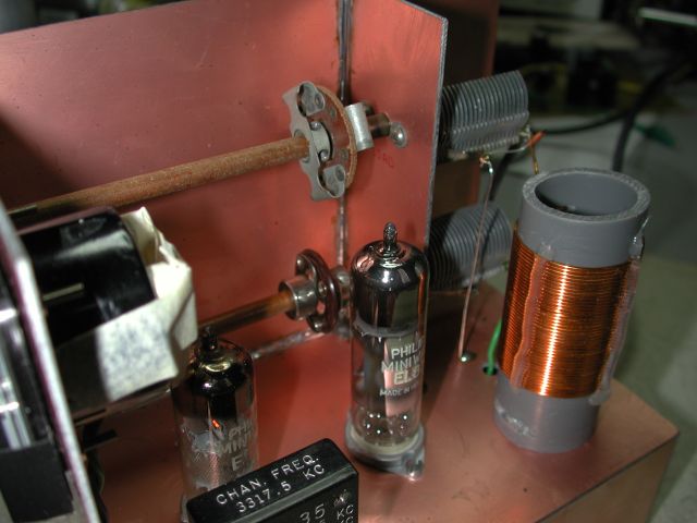

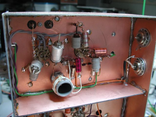

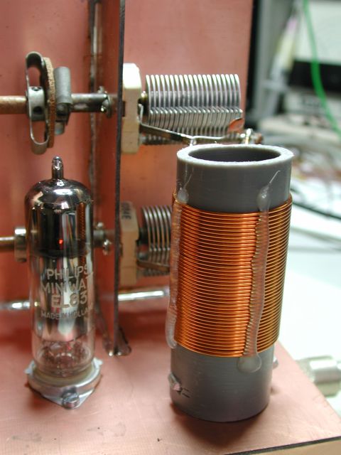

Vanmorgen ook maar weer even verder gegaan met het QRP project.
Nog wat onderdeeltjes er bij:
http://welther.nl/hugo/Zendamateur/80m%20tube%20experimenten/QRP%20AM%20zender/Bottom%20view.jpg

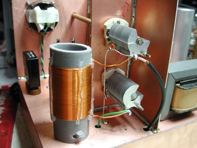

Uitkoppelen aan de koude kant van de oscillatorspoel geeft de minste demping van de oscillator.
Het was even puzzelen om de plate en load handig neer te zetten
http://welther.nl/hugo/Zendamateur/80m%20tube%20experimenten/QRP%20AM%20zender/Transmitter%201.JPG

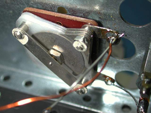

De koppelingen vond ik in Bladel. Die varco's hebben natuurlijk weer een 1/4" (6.3mm) as.
http://welther.nl/hugo/Zendamateur/80m%20tube%20experimenten/QRP%20AM%20zender/Tank%20circuit.JPG
http://welther.nl/hugo/Zendamateur/80m%20tube%20experimenten/QRP%20AM%20zender/Tank%20circuit%202.JPG

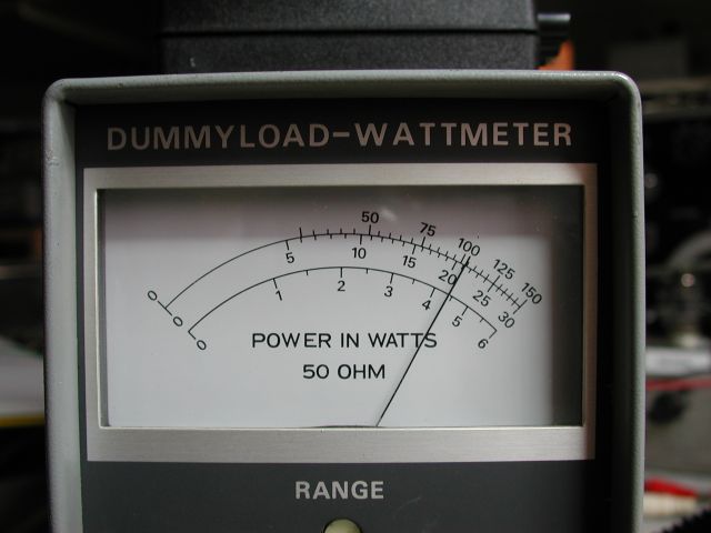

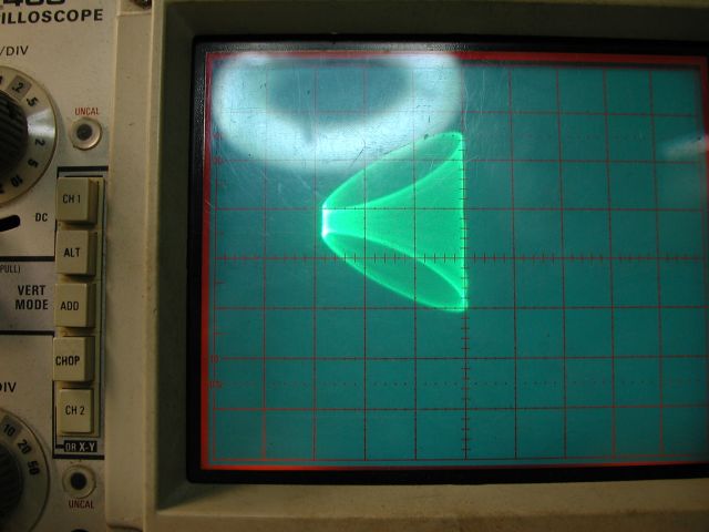

Er is een werkende AM zender
http://welther.nl/hugo/Zendamateur/80m%20tube%20experimenten/QRP%20AM%20zender/Transmitter%20front.JPG
Bijna 4,5W carrier
http://welther.nl/hugo/Zendamateur/80m%20tube%20experimenten/QRP%20AM%20zender/Almost%205Watts.JPG
Alleen de LF moet nog wat aan gebeuren, er is niet genoeg drive
http://welther.nl/hugo/Zendamateur/80m%20tube%20experimenten/QRP%20AM%20zender/The%20output.JPG
De schuine zijden moeten vlak lopen.
