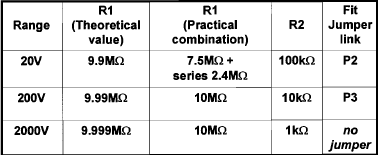

Display's nummer is pm438 en hij mag qau input voltage 8-12volt hebben.
electro_freakz
heb je je display aangepast aan het voltage van je LM317?
http://www.uploadarchief.net/files/download/tabel_weerstand.png

hallo
de voeding gaat ene regelbare worden met op de uitgang 1,5 volt tot +/-25volt dc.
de display's ga ik met een apart circuit voeden uit een 7809 die weer is aan gesloten op een aparte trafo.
daarom was mijn vraag lan ik de 2 display's gewoon op een trafo met een 7809 plaatsen of met ik er hier 2 x maal een 7809 voeidng maken.
en de display's qua uitlezing gaan straks aangepast worden op het meet bereik. door middel van weerstanden te verplaatsen of te plaatsen
groeten.
