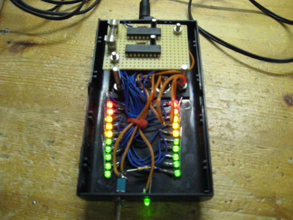

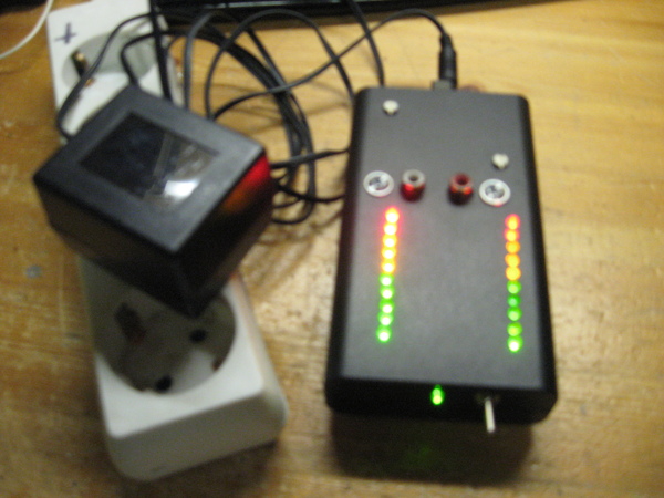

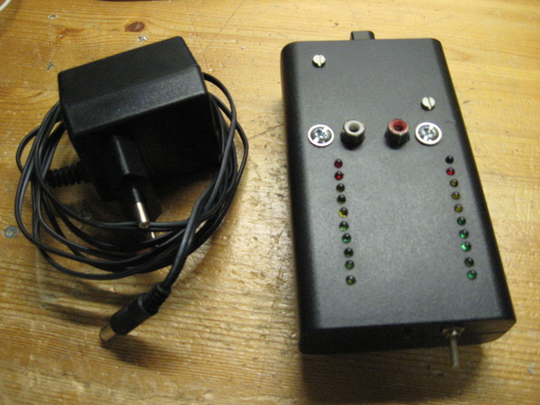

stereo led vu meter in een halfschaal kastje van dick best, met externe 12 volt adapter.
vanwege ruimtegebrek moest het rca chassisdeel helaas op de bovenkant, verder naar achter kon niet, daar zit het printje met de twee lm3915's
uit
http://www.uploadarchief.net/files/download/vu%20001.jpg
aan zonder signaal aan de ingang
http://www.uploadarchief.net/files/download/vu%20002.jpg
binnenkant
http://www.uploadarchief.net/files/download/vu%20003.jpg
bovenaan het printje met een zekering, twee lm3915, twee 2,2u elcos en twee 1k weerstanden.
daaronder het stereo rca chassisdeel, de 20 ledjes, per kanaal 5 groen, 3 geel, 2 rood. daaronder de aan-uit schakelaar en de aan-uit led met voorschakelweerstand.
toen ik met de schakelaar bezig was was m'n mooie blauwe draad op, dus dan maar verder met oranje!
Leuk gemaakt.
Zelfs een echte zekering erbij in :P
Hoe kreeg je dat voor elkaar dat alle ledjes branden op de foto?
Alexander Verbeek
Banned
Bij brand geen lift! Gebruik liever water!
dankje.
als je geen signaal aansluit op de ingang gaan alle ledjes branden. als de ingang aan een geluidsbron wordt gekoppeld dan reageert ie normaal.
die zekering zit er om te zorgen dat de adapter niet overbelast wordt. die kan 400ma leveren. er dus een snelle 400ma zekering in. de schakeling trekt zo'n 200ma (2 vu-meters) en dan nog 20ma voor de aan-uit led.

zou tegen dat los liggend alle ledjes branden even een !M pull down doen ofzo.. JE IC KAN hierdoor beschadigd raken..
Alexander Verbeek
Banned
Een weerstandje van de ingang naar massa, iets van 100k of groter is prima.
Alexander Verbeek
Banned
oke, zal ik even proberen.
[edit] werkt idd, bedankt.[/edit]
[nog 'n edit]nog een stuk blauw draad gevonden, zelfde spul, weg oranje draadjes! het ziet er nu vanbinnen ineens een stuk mooier uit![/nog 'n edit]
