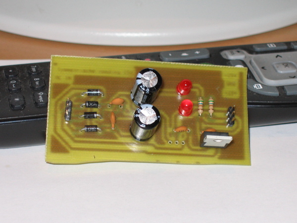

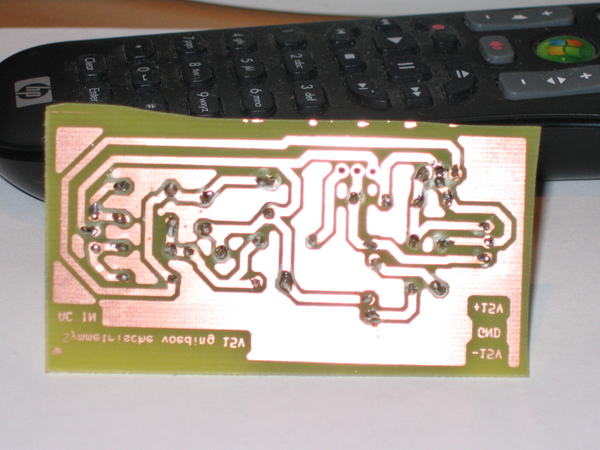

Mijn eerste zelfgeëtste print :) , een simpele symmetrische voeding met 2x power indicatieled's.
Ik heb hiervoor een deel van het schema van de CO symmetrische voeding gebruikt.
Ik kreeg bij het zagen ook ineens ook last van ongecontroleerde bewegingen :p
T'is zo goed als af,
alleen moet ik nog ergens een 7915 vinden want die waren net op |:-(
http://www.uploadarchief.net/files/download/img_2243.jpg
bovenkant met nog 3 open gaatjes...
http://www.uploadarchief.net/files/download/img_2246.jpg
Ik vind zelf dat dit als eerste print mooi gelukt is...
Alleen vergeten tekst in spiegelbeeld te zetten.
Was je dronken toen je de print op maat zaagde trouwens? :P
Had gekunt, maar nee. :p
Ik heb een te dun zaagje in m'n wipzaag gebruikt waardoor die redelijk krom ging staan en dus moeilijk mee recht te zagen valt.
strak geetst. nu nog recht leren zagen en in het vervolg geen montagegaten vergeten ...

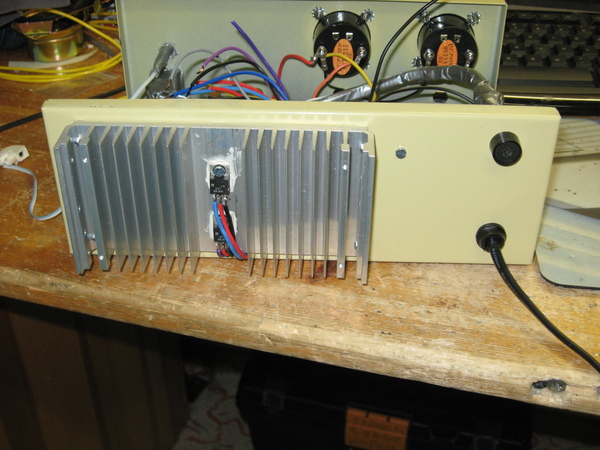

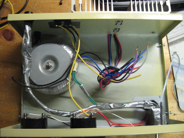

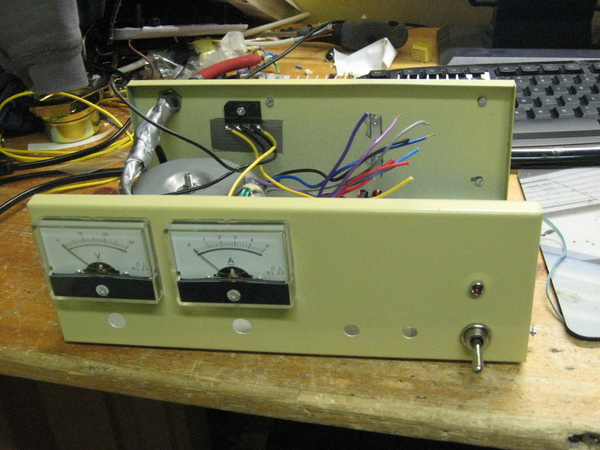

ik ben ook weer bezig : met de labvoeding van co!
ik heb een heel erg mazzeltje gehad.
ik heb een mooie metalen behuizing + 2x15v 100VA ringkerntrafo + 30 volt en 5 ampere paneelmeters voor spanning en stroom + twee koelblokken met op elk koelblok twee lm317's, gemonteerd met koelpasta, micaplaatjes en plastic ringen rond de boutjes. dit alles voor 10 euri (WAAAT!) (nee, 10 euro) met 6,75 verzenden erbij is 16,75 totaal!
nou, nog wat bij dick best besteld maar die schijnt het nu zo druk te hebben dat ik daar nog niks van gehoord heb.
wanneer dat komt zien we wel.
maar...ik ben vast begonnen met het installeren van de trafo, het koelblok, de schakelaar en de meters enzo.
foto's
http://www.uploadarchief.net/files/download/alexanders%20labvoeding%20voorkant.jpg
http://www.uploadarchief.net/files/download/alexanders%20labvoeding%20achterkant.jpg
http://www.uploadarchief.net/files/download/alexanders%20lavoeding%20binnenkant.jpg
als het af is komt er een mooie donkerbruine kap overheen. die heb ik hier ook al liggen. de contacten van de lm317's aan de achterkant worden nog geisoleerd met krimpkous, heb ik ook bij dick best besteld.
Bij brand geen lift! Gebruik liever water!
Da's een mooi kastje voor een voeding ja. En die prijs is ook niet verkeerd.
Nog wel even een rubber tule in het gat waar de LM317-draden doorheen gaan.
