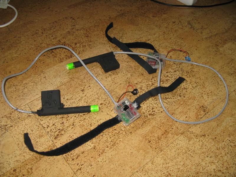

Het is weer druk hier in SYP. Dan toch ook maar LWGIR (Light War Game Infra Red) even showen.
LWGIR is een soort "lasergame" setje, maar dan zo simpel en goedkoop mogelijk (zodat iedereen het makkelijk kan bouwen). Iedere "module" bestaat uit een klein kastje wat je met klittenband ergens aan jezelf kunt bevestigen (arm of been), en een "pistooltje". Heel simpel: 5 rode ledjes geven aan hoe vaak je geraakt bent, 5 groene geven aan hoe vaak je nog kunt schieten. Als je 5 keer geraakt bent kun je jezelf weer tot leven wekken door de schietknop zo'n 5 seconden in te drukken, als je "kogels" (IR stralen) op zijn kun je herladen door de schietknop een keer in te drukken. Schieten doe je eveneens door de schietknop in te drukken. Als je schiet licht de tip van het pistool op (zit een witte led in). Het geheel werkt met 36Khz IR, dus ook geschikt voor mensen die allergisch zijn voor kogels. Valsspelen met een afstandsbediening is, hoewel mogelijk, niet toegestaan :P. Doordat er niet moeilijk word gedaan met het bijhouden van nauwkeurigheid of wat dan ook is het erg makkelijk uit te breiden: voor een speler extra gewoon een module extra bouwen.
http://www.uploadarchief.net/files/download/lwgir_res.jpg
Dit LWG is begonnen als 2 houten plankjes met een LDR, tor en zoemer (met zaklampen op elkaar schieten, staat ook nog ergens in een oud SYP topic), en uitgegroeid tot dit. Het voordeel van IR is dat je ook gewoon overdag kunt spelen, het hoeft niet donker te zijn.
De kastjes zien er een beetje slordig uit misschien, maar ze zijn nogal vaak opengemaakt en weer dichtgetaped voor verbeteringen...
Het bereik is inmiddels ook voldoende. Misschien dat ik nog eens echte lasertjes toevoeg als richthulpje, en de kastjes verwerk in een T-shirt.
Vragen? schiet maar! (met LWGIR graag)
source en de hex voor hen die dit ook willen bouwen. Pinning van de uC kun je uit de source halen, het pistooltje kun je maken van een stukje PVC electrabuis en een blokje hout, het tekstreliëf is gemaakt met smeltlijm. Kijk het verder maar af van de foto's of pruts iets moois met een klappertjespistool, een oud vest en een mooiere behuizing voor de electronica.

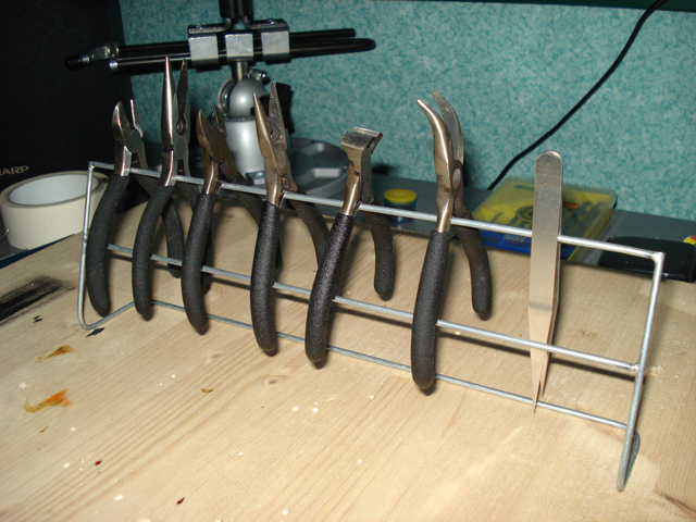

FF on topic qua showen: Vrij naar het ontwerp van KIF
http://www.uploadarchief.net/files/download/tangen%20rek.jpg

trouwens, die kniptang en puntbektang heb ik ook, alleen dan met een rood handvat.
Hee, grappig, de neerzet versie. :)

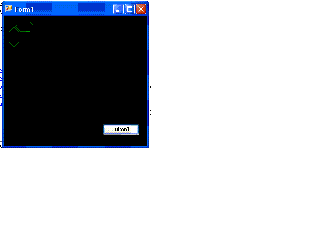

omdat ik bezig ben met een stroom/spannings logger heb ik maar even nostalgisch 7 segmentjes gemaakt in vb
in productie:
http://i652.photobucket.com/albums/uu245/timmie_co/segment.gif
toen het af was:
http://i652.photobucket.com/albums/uu245/timmie_co/segment2.gif
vol aan:
http://i652.photobucket.com/albums/uu245/timmie_co/digitvol.gif
voor dit project is de softwarezijde belangrijker en intresanter want de hardware bestaat uit een K8055
