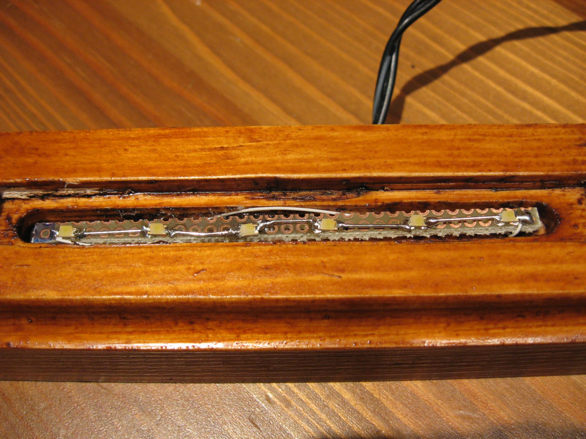

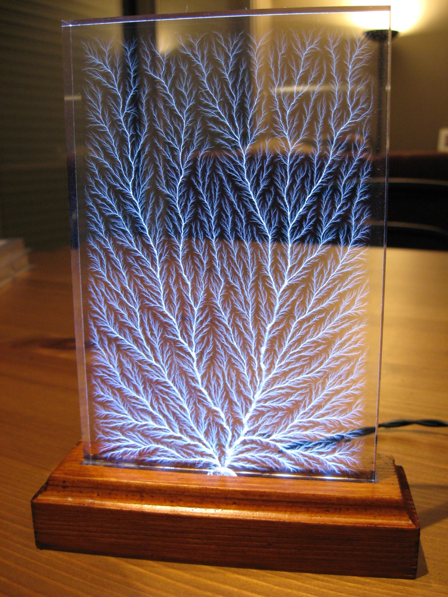

Nog een kleinigheidje om te showen - een voetstukje gemaakt voor een Lichtenberg. Op elektronicavlak misschien niet veel soeps, maar kom...
http://www.dennisenan.be/offsite/lichtenberg-tn.jpg
De elektronica is recuperatie en wat ik toevallig nog op de plank had, dus da's wat minder. Ben fierder om mijn zelf gefrezen houten voetstukje ;)
6 witte SMD LEDs die ik nog ergens had liggen op een stripje gaatjesbord
http://www.dennisenan.be/offsite/lichtenberg-ledoff-tn.jpg
http://www.dennisenan.be/offsite/lichtenberg-ledon-tn.jpg

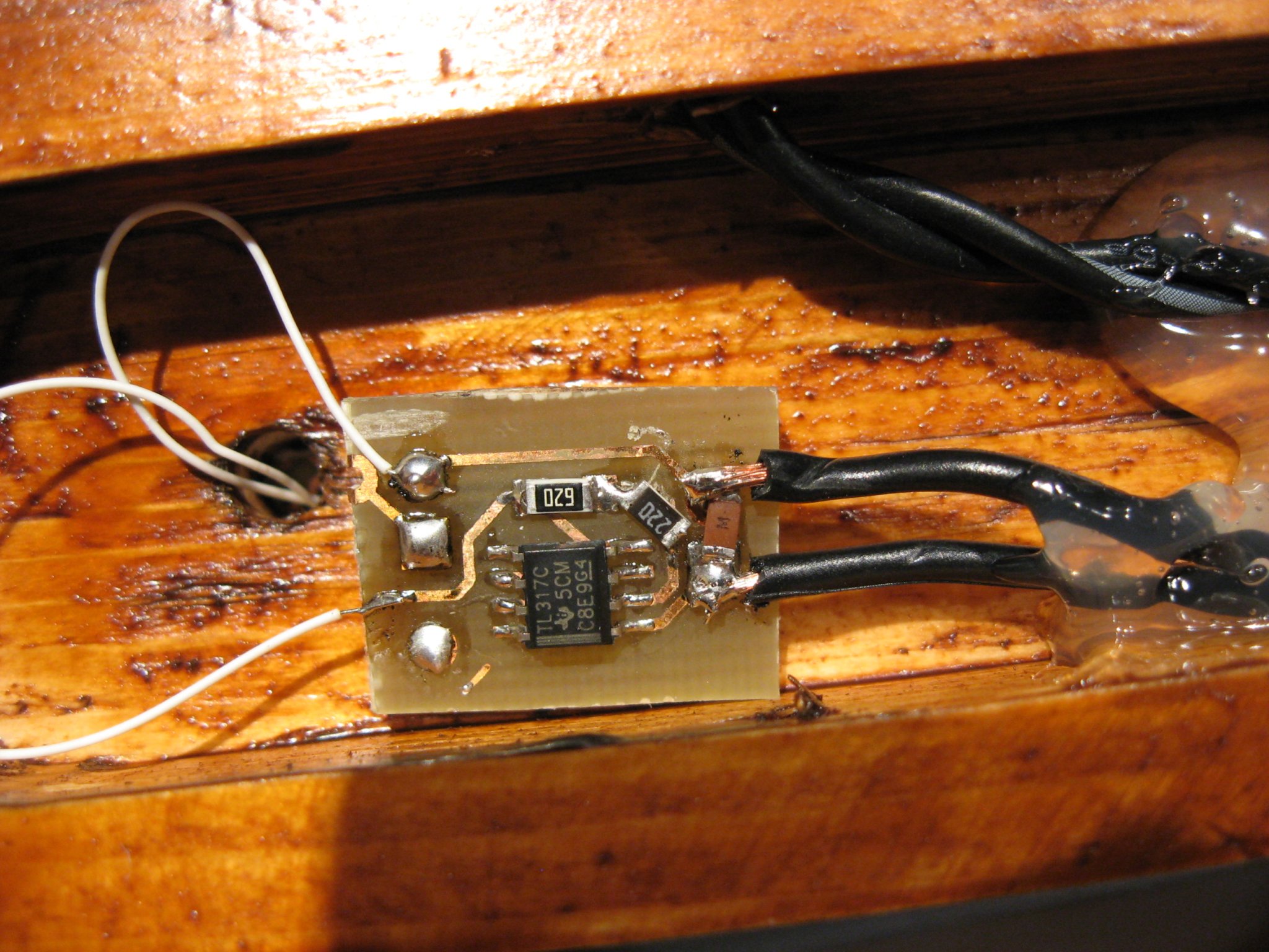

Driver is gebaseerd op een 'mislukt' 20mA constant-current LED drivertje dat ik nog gesoldeerd had liggen. Extra weerstandje ertussen om de gewenste 15mA te leveren, en nu ook met een condensator in de voeding (wat er oorspronkelijk niet op zat maar wel op moest).
http://www.dennisenan.be/offsite/lichtenberg-driver-tn.jpg
Constant current met een weerstand 'ertussen' (impliceert serieschakeling) lijkt mij nog steeds 20mA te leveren??

Op 9 februari 2009 12:19:03 schreef Jochem:
@nonkel_dw: we krijgen alleen de frontplaat van je project te zien?? [afbeelding]
Neen, de weerstand regelt de LM317 - oorspronkelijk stond er een 62 ohm weerstand in, en leverde die 20mA - voor 15mA moest het 84 ohm worden, dus gewoon een 22 ohm in serie gezet met de 62 ohm.
Mijn fout met het oorspronkelijke ontwerp was dat er geen condensator bij de voeding zat, waardoor de LM317 ging oscilleren. (Wel, mijn fout ook niet echt, het stond niet vermeld in de datasheet die ik gebruikte, in de datasheet van een andere fabrikant stond dat die condensator wel verplicht is).

Mooi man, hoe heb je die ''tree'' in het plexiglas gekregen?

Ziet er heel mooi uit, behalve houtbewerking en elektronica ook nog iets gedaan met hoogspanning of deeltjesversnellers hier in Nederland?
Zomaar een gesprongen zekering vervangen maakt vaak meer kapot dan je lief is. We zullen er even naar kijken heeft meerdere betekenissen. Elektronica is niet eigenwijs: mensen die het niet kennen zijn dat vaak wel! Kortsluiting is bij mij: samen roken.
Ho jongens, niet te hard van stapel lopen... ;) De Lichtenberg heb ik gekocht als cadeau voor mijn vrouw (en omdat ik het zelf ook wel speciaal vond).
Zou er zelf niet aan kunnen beginnen (geen idee waar ik in hemelsnaam zo'n ladingen voor elkaar kan krijgen - heb geen deeltjesversneller in mijn achterhof staan :) ).

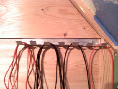

hey,
ff meedoen met de hype.
Een meetsnoerenrekje ;) alleen een beetje anders.
http://www.uploadarchief.net/files/download/msr_1.jpg
http://www.uploadarchief.net/files/download/msr_2.jpg
http://www.uploadarchief.net/files/download/msr_3.jpg

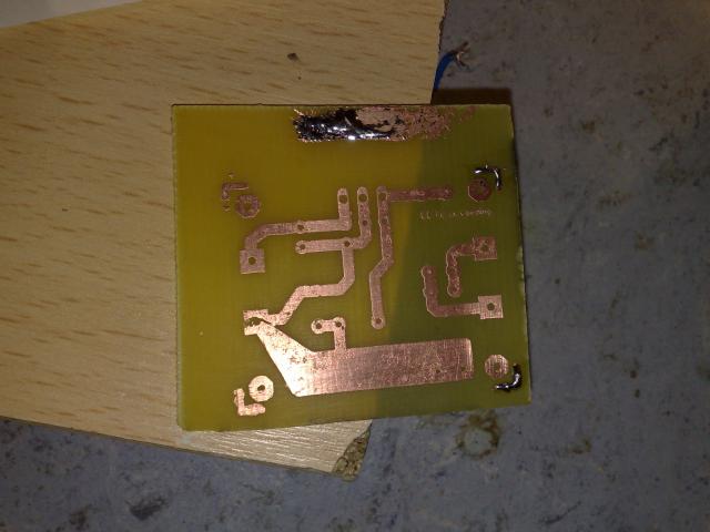

vandaag mijn eerste printje geetst :)
http://www.uploadarchief.net/files/download/10022009192.jpg
