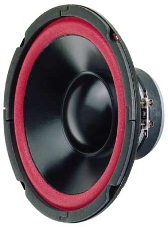

eindelijk!!! ik heb na heel lang zoeken een mooie Visaton woofer gevonden met dezelfde afmetingen.
en daar is ook meteen mijn probleem met Ohmage opgelost, want dit is gewoon 4 Ohm.
het gaat om de:
20cm ( 8" ) Car Woofer - Visaton No. 4720 - T 200 - 4 Ohm
Rated power 80 Watt
Maximum power 120 Watt
Nominal impedance 4 Ohm
Frequency response (-10 dB) fu - 7500 Hz
(fu: Lower cut-off frequency depending on cabinet) .
Mean sound pressure level 87 dB (1W/1m)
Maximum cone displacement 20 mm
Resonance frequency fs 43 Hz
Magnetic induction 1 Tesla
Magnetic flux 660 µ Weber
Height of front pole-plate 6 mm
Voice coil diameter 3,5 cm
Height of winding 1,2 cm
Cutout diameter 18,3 cm
Net weight 1,2 kg
D.C. resistance Rdc 3,6 Ohm
Mechanical Q factor Qms 3,51
Electrical Q factor Qes 0,69
Total Q factor Qts 0,58
Equivalent volume Vas 49 l
Effective piston area Sd 211 cm2
Dynamically moved mass Mms 18 g
Force factor Bxl 4,98 T · m
Inductance of the voice coil L 0,55 mH
http://www.elektronica-online.nl/productimages/20621.jpg
alle gegevens staan er bij! dus ik ga binnenkort even kijken met de winISD tutorial of de kast nog verbeterd kan worden! bedankt voor deze tip Ledlover!
