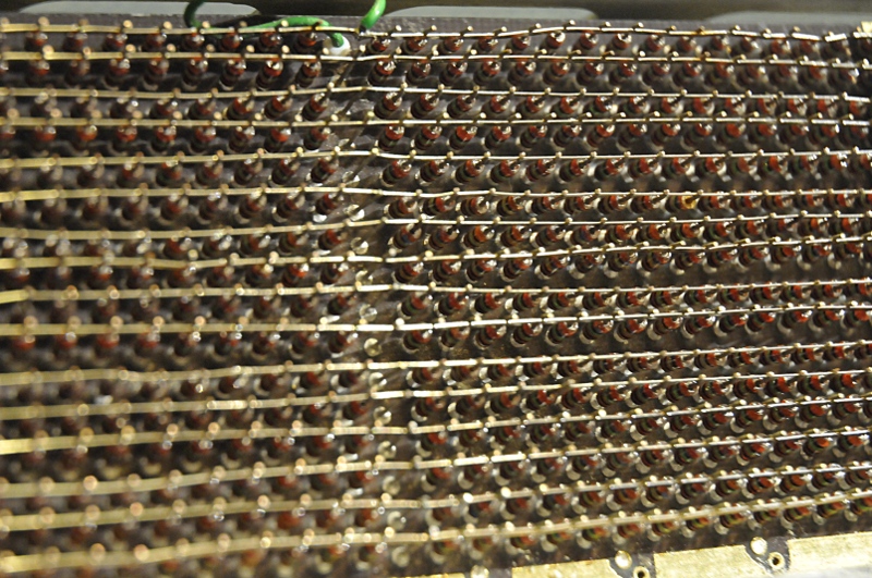

http://www.pa4tim.nl/wp-content/uploads/2012/11/9100diodenest.jpg
Ze hadden bij HP wat diodes over ;-)
Waar heb je dat nou weer in gevonden!?
In een bureaucalculator, modelletje oud en zeldzaam. Noem het een educated guess :+
Leuk zo'n diode matrix. Ben ik ook ooit eens aan begonnen, maar niet voor een 9100
't Is eigenlijk een primitieve ROM

http://www.pa4tim.nl/?p=3878
Daar staan meer fotos, ook van de defecte buis.
De andere kant van dat board ( waar inderdaad de diode matrix van het rom zit is nog een veelvoud van dit, een kaart van ongeveer 30x30 cm van voor tot achter en oven tot onder vol diodes en weerstanden. Op een van de fotos kun je het een beetje zien. Detailfotos komen als ik aan dat board begin.
De voeding is nu net weer opnieuw opgebouwd.

leuk om dan net die 1 op 1000 diodes te hebben die DOA zijn, even foutzoeken...
Dan kan je geluk hebben, het zijn er maar 512 ;-)
Er zitten ook meer dan 300 transistors in.
Pbrosman: sherp oog, die lijkt idd qua kleur af te wijken. Zal hem in iedergeval even nakijken.
Dat ROM is zowiezo een apart gebeuren. Die diodes komen uit op een soort pcb bouwerk met vreemde sporen in iets van 7 layers en 8 lagen pcb. Dat zijn spoeltjes waar ze stroom door sturen en inductief koppelen.

Ik snap alleen niet hoe dat een rom vormt. Ik denk dat elke laag bv een bit is en ze gewoon die hele matric in stappen onder stroom zetten en de output zo een "byte "vormt die dan bv HLHLLHHL is en elke lijn stuurt dan bv een tor of een groep torren aan die samen een fuctie vertegenwoordigen. Ik begreep dat die die hele zooi torren vooral flipflops zijn.

Fred, dat lijkt wel het princiepe van de uitlezing een ringkerngeheugen, maar dan met de ferrietkralen vervangen door diodes.
Hoe een en ander nu weer aan die dioedes is gekoppeld..... ? Mij een raadsel.
Ik heb het ook even nagezocht, maar afaik vormen de diodes de data vanuit de adreslijnen. Dus als een bit voor een bepaald adres 1 moet zijn, loopt er een diode naar toe, anders niet.
http://en.wikipedia.org/wiki/Diode_matrix
En blijkbaar is het ook nog eens versimpeld door de adreslijnen one-hot te maken ipv binair...
At any one instant, a single row of the diode matrix (or transistor matrix) is activated. Charge flows through each diode connected to that row. That activates the column corresponding to each row. The only activated control signals during that instant were those whose corresponding column wire was connected with a diode to that row.
Alleen op de foto zie ik overal diodes... Dus geen 0-en.
is een onbeschreven stuk ;)
als t "geheugen" leeg is staat er overal 0xFF
Er zitten bergen ringkernen in. Maar naast ringkern geheugen voor het RAM en een soort hulp ROM zit er nog een heel geavanceerd ROM in. Dat bestaat uit inductief gekoppelde lijnen in en multilayer telon pcb met een trace width ongeveer 3 x zo smal als HP toen PCBs kon maken. Dat hebben ze hiervoor speciaal moeten leren.
Door gelijke pulsen op het zelfde moment alle lijnen van de matrix te zetten en een inhibit puls ( negatief en heft andere pus op) op de words die niet nodig zijn ontstaan knooppunten met dubbele spanning, hoog genoeg om inductief naar de sense lijnen te koppelen. Zo leest hij 64 bits parallel uit.
Het is namelijk een echte een 64 bit "processor" en hij werkt ook nog eens parlallel. ( het heet volgens mij een steady state processor)
Dit is best begrijpbare digitale techniek, maar het gebruikt geen software, assembler ect. Dit is helemaal lgisch en volgbaar. Als computers nu nog zo waren was het wel mijn ding ;-)
Het RAM is gewoon ringkern geheugen. Er lopen 64 draden door. Het is een 3D matrix in , ik dacht, 16 lagen. Een puls polariseert de ringkern tegengesteld En hij blijft in die toestand staan. Dus ook met de spanning af.
Dat magneetveld introduceert een signaal puls in de sensdraad. Dit ook weer parallel.
Tenminste ongeveer, ik weet het ook maar ongeveer.
Als je zoekt op hp9100A en Osborne ( de bedenker) dan vind je een paar sites met mooie uitleg en ook over de geschiedenis ( zoals dat het prototype een fractie te groot was voor het buro van Hewlett waar hij in moest passen. Hewlett was er niet dus heeft een timmerman stiekum het buro wat aangepast.
http://www.hpmuseum.org/tech9100.htm
Kan misschien wel zijn dat het ROM "geproggrammeerd most worden na assemblage, door diodes op te blazen" een PROM dus. Dat is een stuk gemakklijker op te bouwen enzekerder te prorammeren dan alle dieoden op de juiste plaats te zetten. Een echte PROM werkte ook zo, alleen zaten alle dioden dan op één chip.
