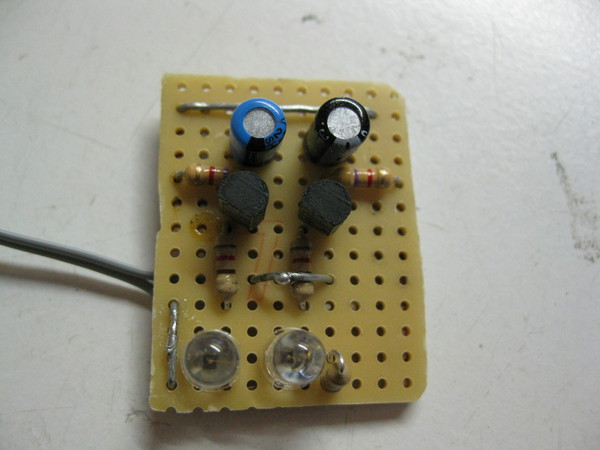

ik heb ook iets
De astabiele multivibrator van de site.
bovenkant

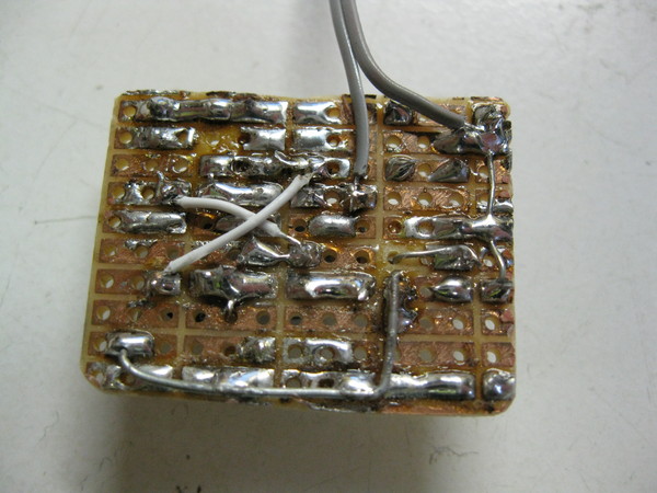

onderkant, schrik niet, het printje is al eens eerder gebruikt voor iets dat niet bleek te werken en toen weer gedesoldeerd is.
http://www.uploadarchief.net/files/download/lift%20008.jpg

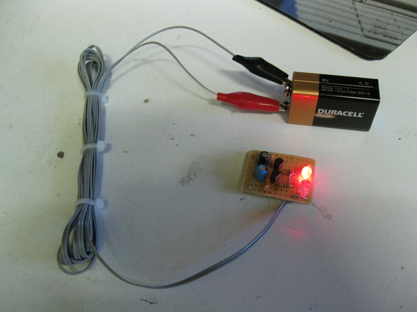

het geheel in actie, aan een 9v batterij, schakeling trekt maar iets van 10ma coninu.ik heb wel de 1k weerstanden vervangen door 820 ohm, nu loopt er 8ma door mijn leds.

Op 19 april 2009 07:23:48 schreef Alexander Verbeek:
leuk ding : is dat ictje nou een PIC of een normaal stukje logica?
Volgens mij een PIC, want ik zie staan 12F6....
En het microchip tekentje in de rechter onderhoek : pic12f629 I/P
En bij je printje, denk ik dat nu of zit dat nog vol soldeerflux?

Op 19 april 2009 09:25:13 schreef stefhead:
ja dat zit ie maar ik heb geen idee hoe ik dat schoon kan krijgen, heb er de kennis en materialen niet voor.
het irriteert me niet en de schakeling werkt gewoon goed. ipv. de 100k pot heb ik een 22k weerstand genomen

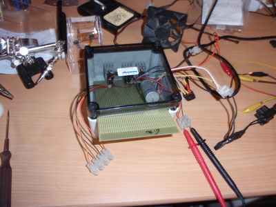

nog projectje van mijn kant:
http://www.robots-online.nl/foto/albums/electronica/demotica/case_1.JPG
http://www.robots-online.nl/foto/albums/electronica/demotica/case_2.JPG
de master van me domotica projectje.
de trafo is beetje overkill maar wil er ook deel van me verlichting mee gaan voeden.
stef
Is dat een fan daar achteraan je behuizing? Volgens mij is het beter als je het gat even wat groter maakt.
En is zo'n fan wel nodig?

Veel groter kan het gat niet, tis maar een klein fannetje. Ik zou hem zelf alleen in de binnenkant van de behuizing schroeven??

flux weghalen kan met aceton en alcohol.
Op 19 april 2009 11:19:54 schreef stef110:
@smoerijf ben nog wel benieuwd naar de onderkant heb je daar mischien nog een foto van?
stef
Die fan kan idd net zo goed aan de binnenkant.
Je hebt een metalen behuizing en werkt met netspanning?
kastje geaard?
fanetjes gaan naar binnen
en kastje is geaard

Waarom zet tegewoordig iedereen overal van die herriemakers in ?
Ik heb het ooit in een voeding gebruikt, en dan ook nog met een regeling dat de ventilator enkel in actie kwam als het echt nodig was.
Verder zijn die dingen maar irritant, zeker als ze niet nodig zijn.

Op 19 april 2009 16:18:12 schreef Rikkepic:
kastje geaard?
Nergens voor nodig als de isolatie aan klasse II voldoet. Wel zo handig anders kan je alleen inpluggen op plaatsen waar randaarde aanwezig is.

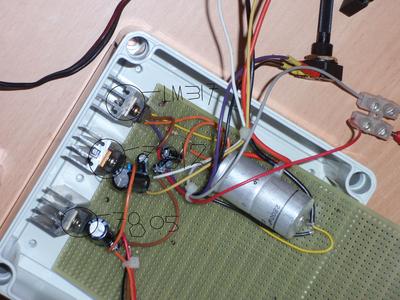

dit is mijn eerste project een 5v/12v/regelbare voending
(7805/7812/lm317) heb er 3 uur over gedaan.
zat een beetje te kl**te met het plaatsen van de onderdelen.
hier een paar foto's:
http://www.uploadarchief.net/files/download/p4190010.jpg
moet nog worden in gebouwd.
http://www.uploadarchief.net/files/download/p4190011.jpg
trafo en voltmeter.
http://www.uploadarchief.net/files/download/ic%27s.jpg
de ic's en andere onderdelen.
http://www.uploadarchief.net/files/download/p4190013.jpg
de regelbare voeding is van 1 t/m 29/30v te regelen.

electro_freakz
die LM317 heeft niet genoeg koeling met zo'n klein ding. vooral als je de volle mep gaat trekken.

Op 19 april 2009 17:32:29 schreef electro_freakz:
oke bedankt voor de tip maar ik ga hem een volle mep geven maar voor me breadbord voor led's en soms nog wat gloeiampjes of ander dingen te schakelen of reles.

@kif Is ie twee dagen bezig geweest om dat frontje mooi groen te spuiten, zeg jij dat het beschermfolie is ;)
@klein
vind dit kleurtje wel mooi :P
stef
