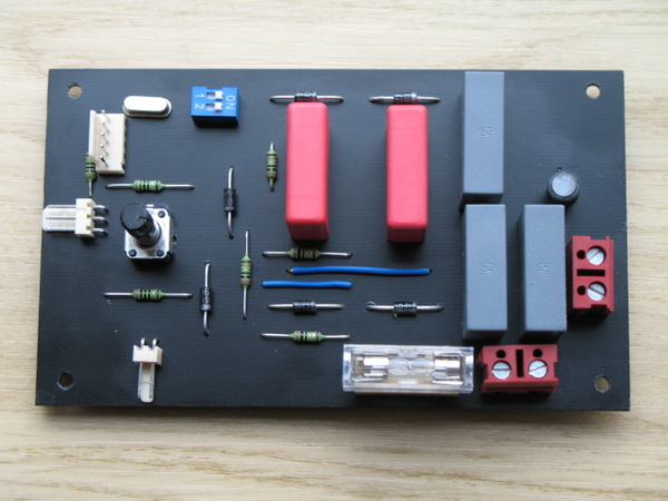

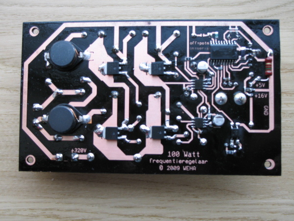

Eindelijk weer eens een projectje af ;)
Een 1 fase frequentieregelaartje om een ventilator mee te kunnen regelen. Maximaal vermogen is 100 Watt.
De schakeling is opgebouwd rond een PIC16F690.
De pic genereert middels PWM een sinus die instelbaar is tussen 5Hz en 50Hz. Dit kan met de potmeter ingesteld worden of middels een serieel signaal.
De uitgangsspanning loopt mee met de frequentie anders zou de motor verbranden. Dus 220V bij 50Hz en bij 5Hz is de spanning 22V.
De pic draait op een 20MHz kristal. De PWM-frequentie is 46kHz.
De print krijgt z'n voedingsspanningen ( 5V, 14V, 320V) van een kleine standaard SMPS.
Het testen was letterlijk en figuurlijk spannend met 320V DC direct aan het lichtnet gekoppeld. Maar alles is goed gegaan ( tot m'n verbazing ;) )
http://www.uploadarchief.net/files/download/resized/freq_reg1.jpg
http://www.uploadarchief.net/files/download/freq_reg1.jpg
http://www.uploadarchief.net/files/download/resized/freq_reg2.jpg
http://www.uploadarchief.net/files/download/freq_reg2.jpg
Zeer mooi zonnepaneeltje!
Ook die zwarte printplaat is handig, dan zie je de brandplekken niet als er iets op vermogen misgaat ;-)
Volgende stap: 3fase 400V uit enkelfasig net hé.
Ik denk dat er veel belangstelling zou zijn moest die in de "schakelingen" sectie komen.
