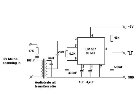

Hoi,
Onderstaand mijn schematje van het ontvangstgedeelte van de TF-decoder voor 492Hz.
Grotendeels gebaseerd op het ontwerp van "Zonnepaneeltje"
In tegenstelling tot veel andere, zijn mijn ervaringen met de NE/LM 567 eigenlijk prima.
Ik heb het schakelingetje nu een paar dagen aan de scope hangen, samen met een zoemertje wat de pulsen weergeeft.
En het uitgangs-signaal is schoon en goed stabiel.
Het smalle ingangsfilter en de RC combinatie aan de uitgang doen het werk goed...

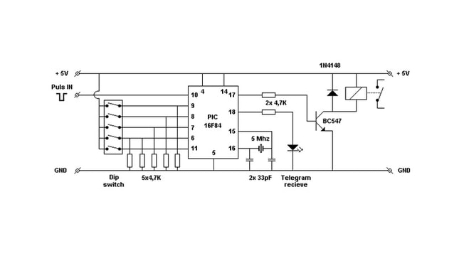

Momenteel de soft. aan het schrijven, voor de 16F84.
Het geheel is simpel;
Clock vanuit de 50hz mains, adresinstelling d.m.v. dipswitch.
Zodra het ingestelde adres voorbij komt wordt het relais geschakeld (of juist uitgeschakeld).

Alvast het schema`tje van het decoder gedeelte.
Gewoon simpel gehouden ;-)
http://www.mijnalbum.nl/Foto-OVE8SWQD.jpg
http://www.mijnalbum.nl/GroteFoto-OVE8SWQD.jpg
De soft. heeft wat vertraging, het uitpluizen van het gebruikte protocol viel tegen.
Maar met het meten van de pulstijden en het vergelijken ervan in de tabel: http://www.rundsteuerung.de/html/traimpra.html
zijn we eruit gekomen.
Het was vooral lasting omdat niet altijd alle bitjes verzonden worden, dat maakt het zoeken wat verwarrend
Maar het kwartje is gevallen bij het "Landis & Gyr" protocol.
De rest lijkt simpel, de gegeven tijden aanhouden en het moet goed komen.

Op 21 mei 2009 14:21:00 schreef minimax:
Hoi,
300Hz uitvoering:
Weerstand R1 6.2K wordt 13.8K (1.8K + 12K in serie)
Condensator C1 330nF wordt 220nF
Helaas even geen tijd om het zelf te gaan testen, maar lees vol verwachting mee!
Groetnis,
Arend
Edit: Misschien interessant: http://www.anime-za.net/tech/ripple_index.html
Fryslân
Op 28 mei 2009 14:38:23 schreef Arend Brouwer:
300Hz uitvoering:
Ook de component-waarden rond het audio-trafo`tje aanpassen, dit is belangrijk om de detectie betrouwbaar te laten werken.
Het signaal waar we naar op zoek zijn (b.v. de 300Hz) is ongeveer 5V top-top, terwijl hier een HELE STERKE 50Hz van ongeveer 300V top top dik doorheen staat te brommen!
Dit vindt de NE567 niet prettig, goed filteren is noodzaak.

Ziet er leuk uit dat schakelingetje,
kun je wat meer info over die audio trafo geven?
Die audiotrafo is afkomstig uit een oude transistorradio.
Daar zitten er doorgaans 2 in.
Eentje hangt meteen aan de luidspreker, die is laag-omig.
Die moet je niet hebben.
De andere heeft twee hoog-omige wikkelingen, en eentje met middenaftakking.
De oorspronkelijke functie van dat trafo`tje is een fase-draaier voor de balans-eindtrap.
Die trafo moet je hebben.
Waarschijnlijk zijn de meeste nagenoeg gelijk, dus kun voor 492Hz de opgegeven component-waarden aanhouden.
Eventueel even met de toongenerator + scoop of goede multimeter kijken of de kring op de juiste frequentie staat.
grtz,
MaX
