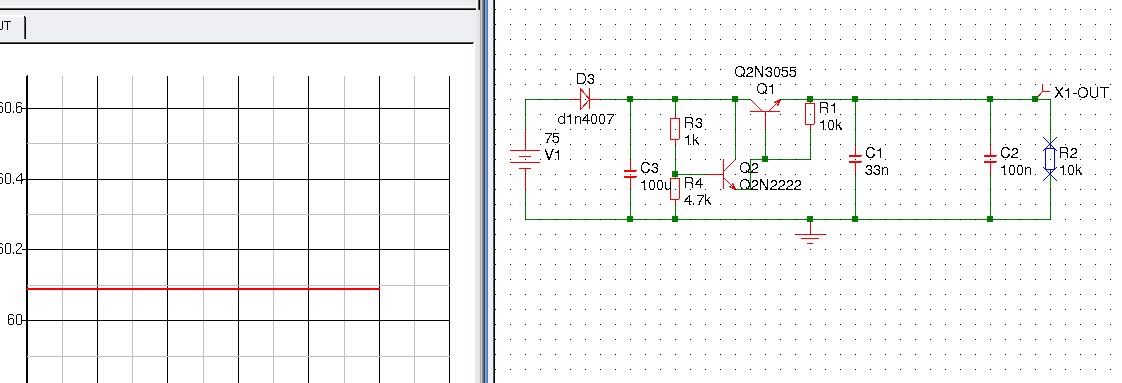

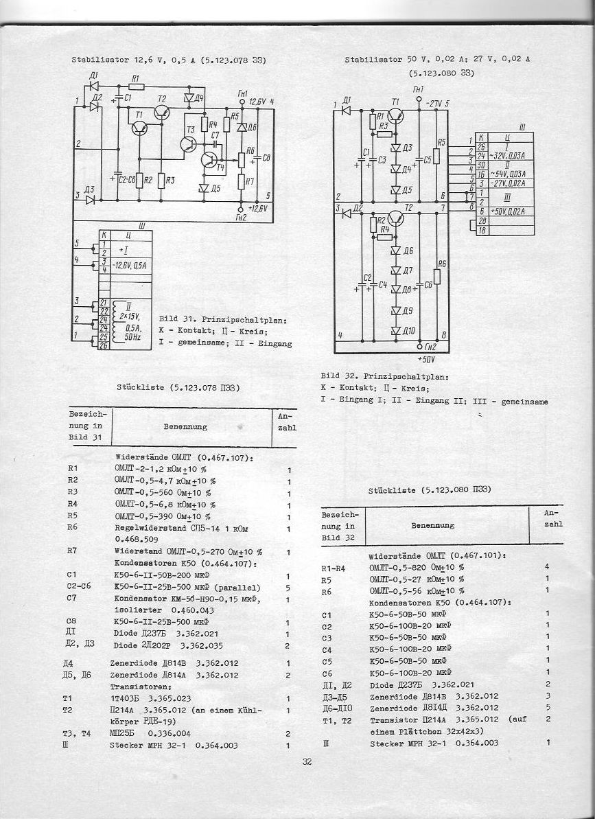

50V voeding is defect. speciale russische pnp tor in een To66 achtige behuizing die in een soort koelplaat valt. Ik was als eerste bij de voeding begonnen maar hij viel in het begin pas na een tijdje uit en die 50V was het eerste wat ik gemeten had. Kwam er achter dat de VCO stuur spanning niet inverteerde en bovenin oscilleerde. Die werd opgebouwd mbv die 50V. Nu nog een oplossing zoeken. Zal iets anders moeten maken. Is maar een hele primitieve voeding. Een pnp tor met een rijtje zeners naar de basis. 50V bij 20mA. Ik heb geen pnp wel dikke NPN.
Schema: De rechtse -27V en +50V. Het -27V deel is goed.
http://www.hamforum.nl/download/file.php?id=1613&mode=view
P214A, dat is nog germanium, PNP, 10W, 60V, 15V, 5A
Vervanger is AD142 oid, is ook nog verkrijgbaar: http://www.oppermann-electronic.de/html/body_transistoren.html

- Om dat die bestond?
- Om dat die in grote hoeveelheden vooradig was?
- Om dat die 60V en 10W aankan?
- Om dat de ontwerper een blackout had?
- Om dat die op het koellichaam past?
(Z)weetvoetje
Misschien zijn de stromen tijdens het aanschakelen wat hoger.
Maar echt snappen doe ik het ook niet.
Maar mocht je die tor niet kunnen krijgen dan zijn er genoeg vervangers voor. Het is nou niet echt een schakeling die veel van de tor vraagt.
Ik heb even een noodvoeding gemaakt. Hij is absoluut niet goed maar ik heb een stabiele 50V (zolang de trafospanning niet inzakt want dan volgt hij gewoon) Ik ga noch een betere maken maar ik weet nog niet helemaal hoe dat moet.
Ik moet in iedergeval een stroommeetweerstand introduceren na de hoofdtor, een referentie maken en iets wat een correctie maakt voor de basis van de hoofdtor. Hij levert alleen maar de spanning waar de varicap van de VFO mee wordt bestuurd.Dat kan volgens mij al met een paar standaardtorren. De nu gebruikte 2n3055 is wat overkill. Dat wil ik kunnen bedenken want al die oude meetapparatuur heeft voedingen die zo zijn opgebouwd en ik snap de werking nog niet helemaal.
Dit heb ik nu gemaakt:
http://www.hamforum.nl/download/file.php?id=1615&mode=view
Deze bedacht als aanzet tot beter:
http://www.hamforum.nl/download/file.php?id=1616&mode=view

Een betere spanningsregelaar gebruikt een spanningsreferentie. Dat kan met een zener, maar dat is vrij temperatuurgevoelig. Er zijn ook chippie's dat goed doen. Met zener moet je iets nemen van 5V ofzo, en daar met een simpele 1-tor constante stroombron 2mA doorheen sturen. Dan heb je een redelijke spannigngsreferentie.
De spanning over de spanningsreferentie vergelijk je dan met de uitgangsspanning. Eerst deel je de uitgangsspanning door 10 met een spanningsdeler, zodat er over de spanningsdeler even veel spanning staat als over de spanningsreferentie. (als de uitgangsspanning klopt)
Dan gebruik je een comperator (2 torren) om beide spanningen met elkaar te vergelijken. (dat is zo'n schakeling met twee torren, emitters aan elkaar, basissen op de twee verschillende ingangsspanningen, zoek maar, je vind het wel)
En dan kan je 1 van de 2 uitgangen van de comperator gebruiken om de tor mee aan te sturen. Dit is volgens mij de gebruikelijke methode.
Vraag maar raak, ik kan ook wel wat kleine stukjes schema geven hier en daar.
Is het overigens niet simpeler om een vervanger voor die tor te zoeken?
Dat is al een redelijk duidelijke uitleg. Ik had een vervanger er in gezet. Toen had ik 15V. Ik dacht dus dat ik het fout gedaan had daarna mijn voeding er op. Ook 15V tot ik er achterkwam dat ik op de generator unit de 50 en 12V had omgedraaid. Daar is niets gesneuveld want die 50V kan maar een paar mA leveren dus die zakte gelijk in tot 15V.

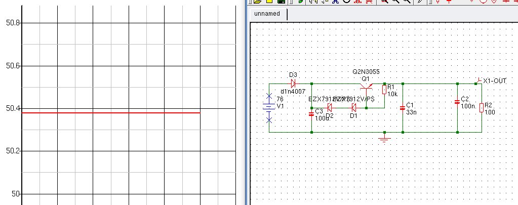

Trouwens, een 78xx kan je ook wel zo misbruiken dat er meer spanning uit komt. Dan moet je het ground-contact aansluiten op een spanningsdeler van uitgang naar ground.
Maar ik weet niet hoe stabiel dat is. En je hebt ook het probleem dat de ingangsspanning misschien te hoog wordt voor de regelaar.
Daar heb ik aan gedacht. Ik kan alleen niet vinden in de datasheet hoeveel hij mag hebben want hem zo toepassen staat daar niet in.
Ik kan wel met zener eerst wat lager. Er staat iets van 54VAC op de ingang. Dat wordt door een enkele diode gelijkgericht op de print zelf. Ik wil eigenlijk het ding snel weer werkend maar wel zo goed mogenlijk krijgen maar ook weer wat leren dus vandaar dat ik wat twijfel over wat te doen.

De 7824 mag max 40V op zijn ingang hebben. Je zei volgens mij dat de spanning van de trafo heel snel inzakt. Al bij lage stroom.
In dat geval zal de 7824 de 50V uit de trafo naar beneden trekken totdat ie zijn eigen uitgang op spanning heeft. En dan moet het veilig kunnen. Maar het blijft een beetje tricky.
rbeckers
Een 7824 mag idd 40V hebben tussen ingang en referentie aansluiting. De referentie aansluiting hangt meestal aan GND.
Als de referentie aansluiting op 26V tov GND zit, mag de ingang dus 66V zijn.
Er zijn wel mogelijke problemen oa kortsluitvastheid.
Gezien de prijs en de vooraad 7824 die ik heb maak ik me over de kortsluitvastheid niet druk. Het wordt ook geen voeding. Zolang de weerstandsdeler heel blijft ontstaat er geen kortsluiting en zo ja dan keldert de spanning.
Oja de ingang is 75 Volt....
rbeckers
75V betekent dat er voor de, referentie niet aan GND, 7824 nog iets moet komen wat de ingangsspanning van de 7824 beperkt tot ong. 60V.
Een NPN, weerstand en zener.

Ik denk dat ik gewoon printjes ga maken met daarop alle voedingen mbv 78XX en LM317's. Er zitten nu 4 printen in om +50V/20mA, -27/20mA, 2 maal + 12,6 (1A en 0,5A) en twee maal -12,6 (1 en 0,5A) te maken. Maar ik kom ook 6V op sommige plaatsen tegen. De oude connectors er uit solderen, die vastsolderen aan een stukje pcb en daar de sporen op frezen en een koellichaampje erop als nodig. Zo'n connector heeft 32 pinnen maar ze gebruiken er maar een paar van dus het weer vast solderen is niet zo moeilijk. Knip gewoon de ongebruikte weg
maar eerst hang ik daar als test mijn labvoeding aan. Wie weet wat er nog meer rot is.
Dus dan kan ik gelijk die 50V netjes doen en heb ik een betrouwbaardere voeding. Dan hoop ik dat hij het volhoud tot ik een keer een HP SNA of VNA tot in ieder geval 500MHz zie te vinden.
