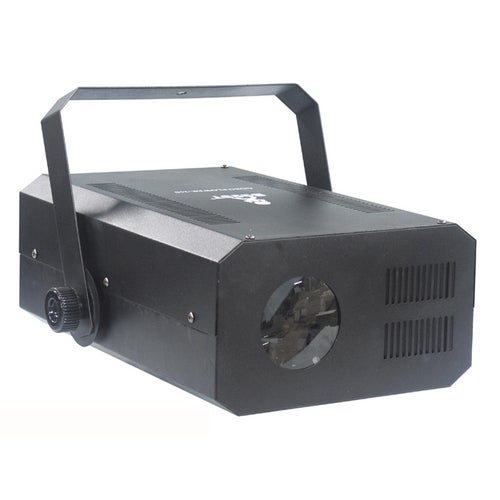

Ik had laatst een klassenfeest, en toen kon ik voor het licht zorgen:D. Dus ik met goed geluk alles opgezet en aangesloten enzo, alleen het enigste wat ik jammer vond was dat mijn gobo ( http://www.bax-shop.nl/components/com_virtuemart/shop_image/product/ko… )de hele tijd op een plaats gericht staat. Daarom kreeg ik een idee: laat ik hem gaan ombouwen:P, zodat het licht door de ruimte heen beweegt op de maat van de muziek. Ik had ik gedachte het soort techniek wat ook gebruikt is in: http://www.bax-shop.nl/components/com_virtuemart/shop_image/product/jb… :P
Mijn vraag is : hoe pak ik dit aan op mechanisch en elektronisch gebied?

ligt er helemaal wat je wilt maar:
http://www.baco-army-goods.nl/product_102.html
waarop je een stuk spiegel onder een hoek op monteert, zou als een dergelijk resultaat geven als je die voor je lamp hangt.
nu roteert je effect door de ruimte.... op zich wel leuk
is op zich een heel goed idee, en als ik die aansluit op een schakeling die op geluid reageert, werkt ut helemaal perfect :P maar zou er ook iets zijn waardoor hij willekeurig beweegt ipv de hele tijd "rondjes?", net zoiets als een movinghead?

Stappenmotor(s) met sturing? Dan kun je het licht plaatsen waar je maar wilt.
Jha, wel prijzig, maar hoe zou ik dat aan moeten pakken? Ik zit te denken aan een soort joystick of schakelaars, die dan weer de stappenmotor(s) aansturen, of dat de muziek de motoren aanstuurt. Alle ideeën zijn welkom!!

Als je met 2 spiegels werkt onder een hoek van 20° elk gemonteerd op een asje van een (traagdraaiende) motor, dan kan je door de motortjes op een verschillende snelheid te laten draaien je licht op een andere plek laten komen. Door de snelheid regelbaar te maken kan je een ander effect bekomen. Dat is wat er met lasers vaak wordt toegepast, maar dan in een groter formaat.
Voor de motortjes kan je bv een oude klok nemen. Deze spiegeltjes monteer je dan op de as van de seconde-wijzer. Deze as verplaatst zicht dan 6° elke keer dat de spanning wordt aangelegd. Hierop moet je dan wel zelf ingrijpen. Hoe groot zouden de spiegels moeten zijn? Voor een laser werkt dit perfect, maar dat is dan een kleine spiegel. De motor van de klok draait normaliter met 0,5 omwenteling per seconde, als deze als klok wordt gebruikt. Met een hogere frequentie draait de motor sneller, maar wel steeds met kleine schokjes.
Een andere optie is een gelijkstroom motortje uit bv een rekenmachine met printer eraan. Die hebben wat meer vermogen en meestal zijn dit geen stappenmotoren. Zoek misschien eerst je mechanische oplossing, liefst met simpele gelijkstroom motoren, tenzij je je gobo echt wil kunnen positioneren, dan zijn stappenmotoren handiger.
