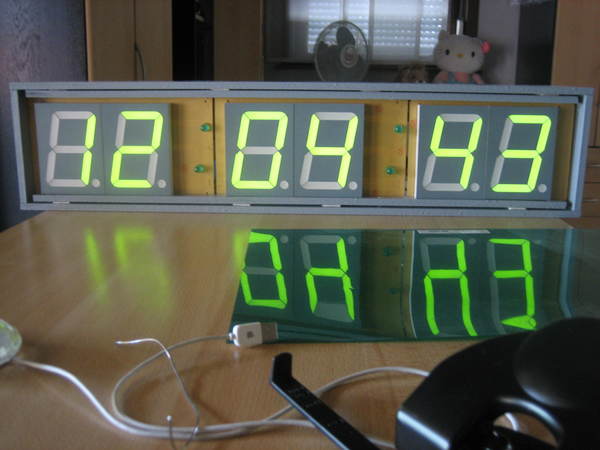

en dan hier m'n jaarproject:
Een klok met datumfunctie, chrono (met lap-time) en sleep functie (scherm uit)

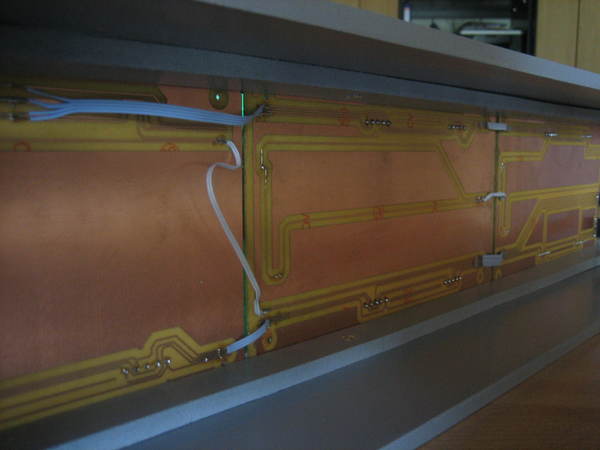

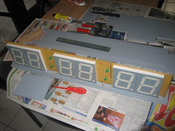

Nadat de planken geschildert waren een soort van rail gemaakt waarbij ik de printplaten met de displays erop erin kan schuiven
http://www.uploadarchief.net/files/download/afbeelding%2001.jpg
Alvast even een tussentijdse test gedaan, de planken zijn in elkaar geplakt, nu enkel nog de "deur" achteraan eraan plakken en een groene film ervoor hangen
http://www.uploadarchief.net/files/download/afbeelding%20006.jpg
de achterkant van de displays, de draden links lopen nogal ongelukkig omdat ik per ongeluk de print gespiegeld had
http://www.uploadarchief.net/files/download/afbeelding%20013.jpg

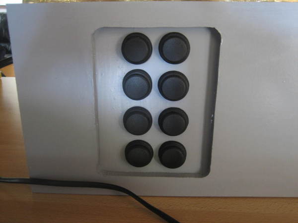

Wat is een klok zonder bedieningspaneeltje :) hier zijn de knopjes (verzonken in de plaat)
http://www.uploadarchief.net/files/download/afbeelding%2022.jpg

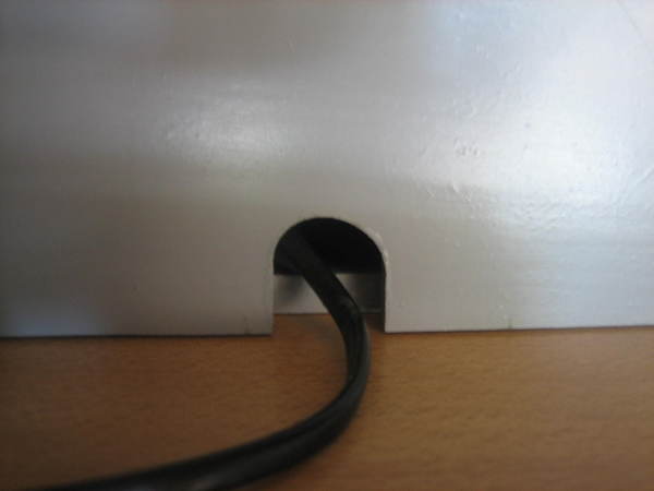

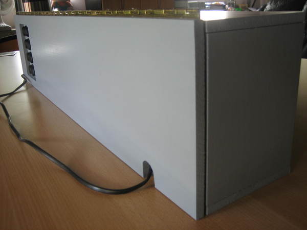

en hier het muizengat om de 230V naar binnen te brengen
http://www.uploadarchief.net/files/download/afbeelding%2023.jpg
totaaloverzicht van de achterkant
http://www.uploadarchief.net/files/download/afbeelding%2026.jpg

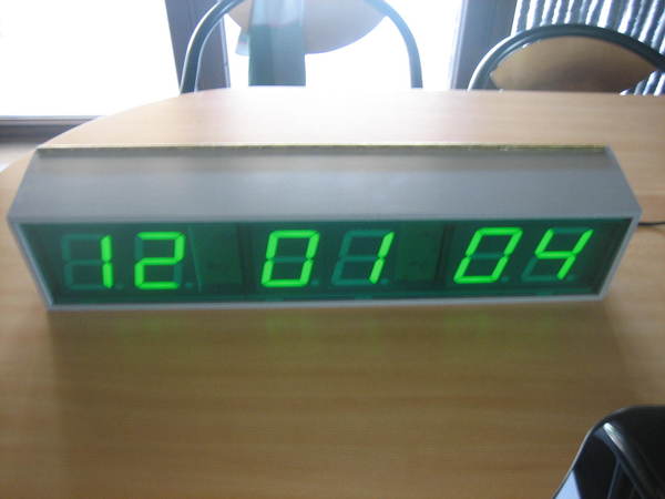

totaaloverzicht van de voorkant:
http://www.uploadarchief.net/files/download/afbeelding%2019.jpg

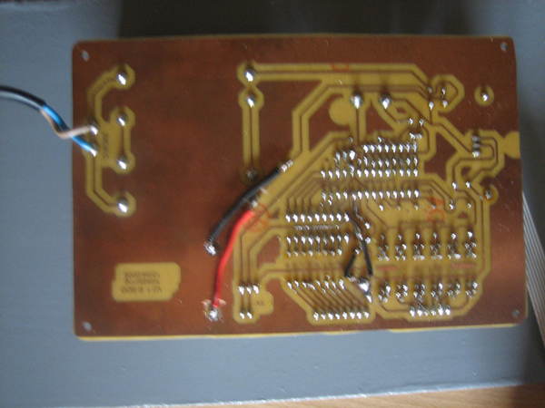

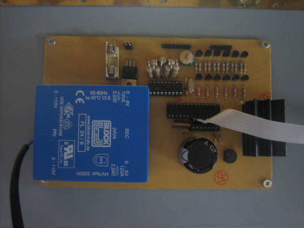

en dan hier het "brein" van de klok, een pic16F886 stuurt alles
http://www.uploadarchief.net/files/download/afbeelding%2028.jpg

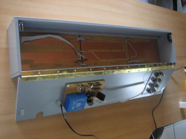

de achterkant van de printplaat, helaas enkele draadjes omdat ik de zekering en trimcondensator bij het kristal vergeten was (nogal beverig deze foto :))
http://www.uploadarchief.net/files/download/afbeelding%2012.jpg
en dan hier het totaaloverzicht van de binnenkant (let op de magneetjes aan de zijkanten om de "deur" goed te sluiten)
http://www.uploadarchief.net/files/download/afbeelding%2027.jpg

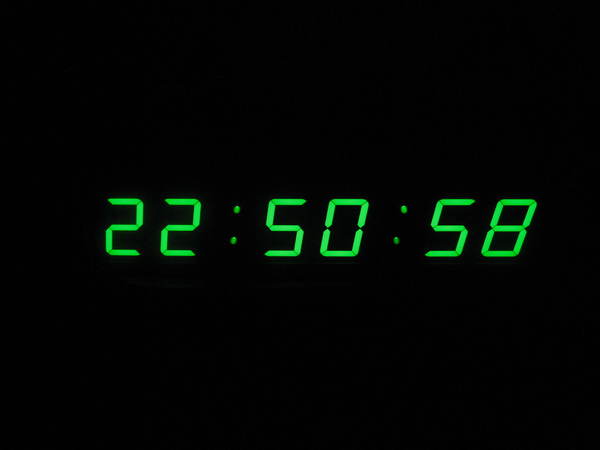

en dan hier een foto "by night"
http://www.uploadarchief.net/files/download/afbeelding%2010.jpg

Ziet er mooooi uit!!!
Mijn tip om het nog mooier te maken:
Plaats die colon's achter grijze paneeltjes met gematteerd glas er voor, dan lijken ze net als de display's eventueel vierkante gaten er van maken, in de zelfde stijl als de display's
De kleur grijs kun je matchen bij de verfbar van de gamma
Jammer dat de piano schanier zo hoog uitsteek maar verder een vette klok, de mijne is ook bijna af, alleen de drukknopjes nog ontvangen.

Ik zou tussen display en dat plexi nog kalkpapier steken.

De megagrote groene ledklok van Eagle is prachtig! :D (en het toont tevens aan dat een microcontroller inderdáád stukken compacter is >:)). Gaaf ding, echt wel!. Maar zie ik het nou goed dat er geen trekontlasting op de binnenkomende 230VAC zit? (en dat het gewoon lompweg op de print gesoldeerd zit... Moet daar niet officieel een printkroonsteentje?). Clearance met het grondvlak vind ik ook een beetje eng eruit zien, maar geen verstand van...
Heel mooi klokje eagle, het is te zien dat daar werk in gegaan is.
Enige waar je in het vervolg op moet letten is het groundplane rond de net aansluiting, dat is een dikke no-no
ALTIJD minimaal 6 mm lucht en kruipweg aanhouden, als de situatie het toelaat ( zoals hier ) meer.
Oh... en ik mis de trekontlasting.

Op 3 augustus 2009 18:57:38 schreef Sine:
oke, dat zal iets zijn waar ik in m'n volgende projecten op zal letten ;)

Op 3 augustus 2009 18:05:36 schreef Lucky luke:
verdorie, ik wist dat ik iets vergeten was... (m'n pa had me indertijd nog gezegd dat ik het niet mocht vergeten)
maar dan ben je het mooie effect kwijt dat je je segmenten en printplaten nog kan zien zitten
Je kan de netaansluiting nog enigzins isoleren met enkele lagen plastic-spray of met smeltlijm.
Proper werk, voor de rest!
Je bent het woordje MEER vergeten te quoten, met minder dan 6mm wordt het gevaarlijk en is dus geen optie.

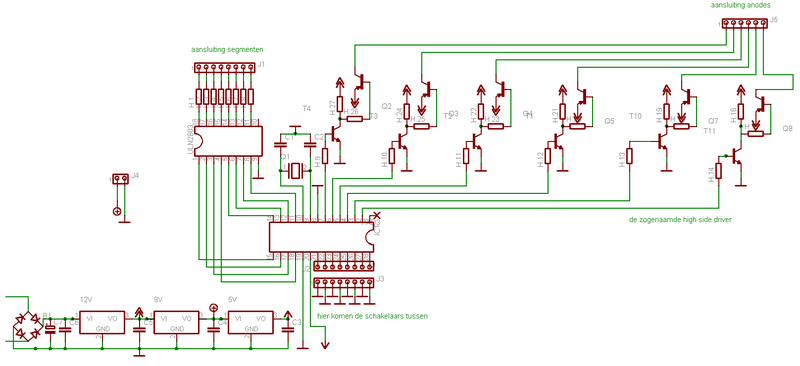

heb je hier ook nog een schema van?

Op 3 augustus 2009 19:44:12 schreef Sine:
aangepast :)
dit is het schema, enkel de transfo van 12V sec staat er niet op (linksonder) zoals je kan zien wordt alles bestuurt met de microcontroller
http://www.uploadarchief.net/files/download/schema%20klok.png
