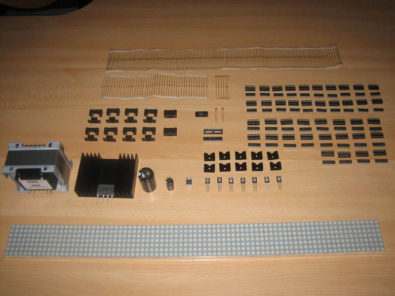

Dit word hem dan, mijn lichtkrant:
onder: 16 bicolor dotmatrixen
linksonder eerste rij: 16A transfo, 25A bruggelijkrichter met 1,9 K/W koelvin, 22mF afvlakcondensator, 2200µF condensator, low drop spanningsregelaar 5V, 7 darlington transistors max 4A + koelvin.
linksonder tweede rij: zekeringhouders, kristal 48MHz, condensatoren 22pF, microcontroller pic18F2550, 20 x ULN2803 + voetje.
linksboven tweede rij: weerstanden 10k, 20X 74HC595 + voetje
boven: 200 x weerstanden 56 Ohm (als voorschakelweerstanden voor de dot matrixen).
wow, zwaar spul! 22mF? is dat 22.000µF?

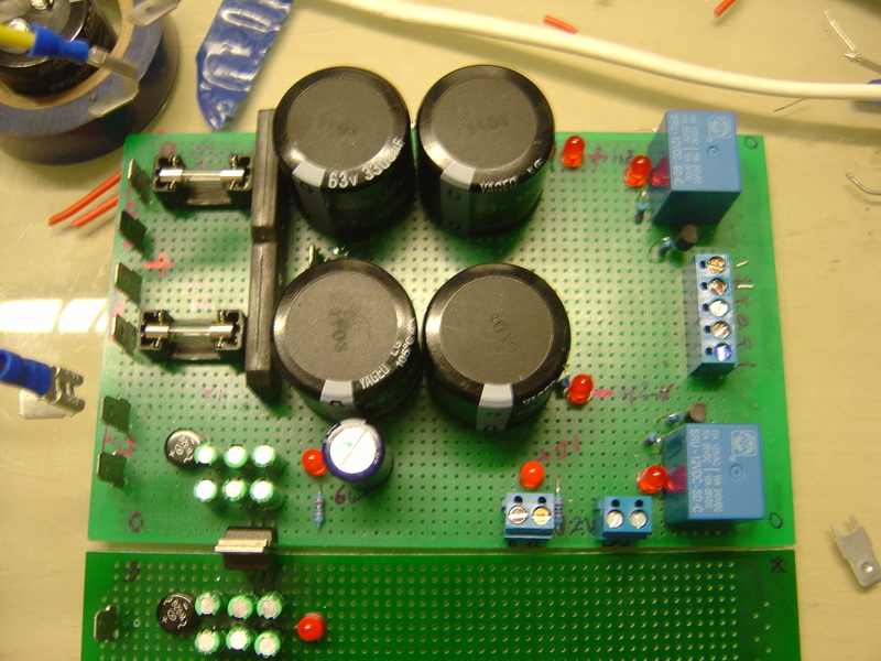

hier mijn eerste deel van het volgende project de voeding voor mijn hybride versterker

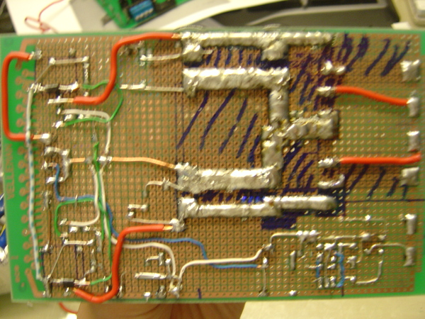

De onderkant (de gebieden die blauw zijn worden nog weggefreesd)
Op 13 augustus 2009 14:33:43 schreef eagle987:
Dit word hem dan, mijn lichtkrant: kristal 48MHz, condensatoren 22pF, microcontroller pic18F2550, 20 x ULN2803 + voetje.
Weet je zeker dat die 48MHz gaat werken icm een 18f2550? Volgens mij is het de bedoeling dat je er max 20MHz aan hangt en dan de pll gebruikt om tot 48Mhz te komen.
Red-E
Gr. Red-E || There are only 10 types of people in the world. Those who understand binary, and those who don't ||
met dit soort dingen wordt ik altijd nieuwschierig
daarom even gekeken in het datasheet
Rechtstreeks uit het datasheet:
Two External Clock modes, up to 48 MHz
dus denk wel dat de 48MHz oscillator gaat werken
[Bericht gewijzigd door Red-E op (28%)]
