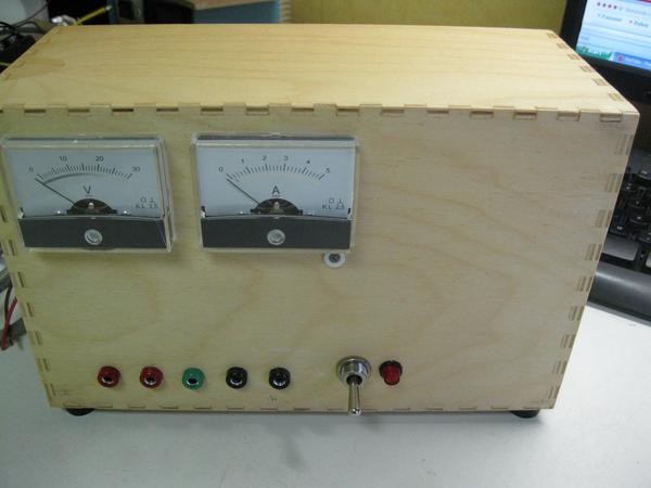

hier een paar fotos van mijn elektuur 30V 5A labvoeding in het bouwproces.

ik herken een 4 letterig zweeds houten design . analoge meters ? die zijn vaak duurder als digitale . wel een apart ding , een beetje verf erop en patent erop aanvragen .
Verf is zonde. Een beetje lak biedt net zo veel bescherming, en is een stuk mooier imho.

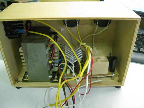

@Alexander Verbeek: ik zou de gaatjesprint met de transfo op, beter vastzetten, de zwarte transfo die je op mijn voeding ziet, zat eerst in mijn labvoeding voor de voeding van de paneelmeters. Na een tijd moest de behuizing terug open en zag ik dat de print gebroken was. Ik had geluk dat de print geen contact maakte met de behuizing, anders had ik er 230V op staan. Dit kan bij jouw wel niet, maar probeer er rekening mee te houden in de toekomst.
je ziet de print zelfs wat doorbuigen, of is dat schijn. Wat komt er rechts van de meters?
Zonder extra versteviging (een afstandsbusje in het midden) buigt een geëtste euro-kaart al door met zo'n trafotje er op. Bij gaatjesprint is dat zeker het geval.
Buiten dat is het een leuk ontwerp. Lang geleden, toen elke rechtgeaarde vader nog een sigaar rookte na de maaltijd, werden sigarenkistjes volop gebruikt voor hobby-doeleinden. Als moeder er geen beslag op legde voor haar naaigerief, natuurlijk... :-)

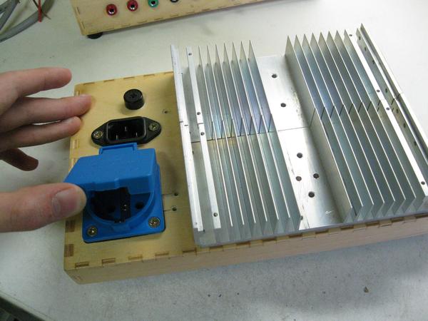

kastje is van IKEA, heb ik al eens eerder een voeding ingebouwd, heb ik een mooi setje, klik hier voor de andere voeding
de print buigt niet door en doet dat ook niet als ik op de trafo duw, is stevig zat zo.
rechts van de meters komt niks, daar zit de trafo
onder de meters komen nog pots om de spanning en stroom te regelen.
ik vind deze ikea houten doosjes prachtig om dingen in te bouwen. makkelijk te bewerken (in vergelijking met metaal als je geen freesbank hebt) te bewerken, en ziet er ook mooi uit als het klaar is.
het stopcontact aan de achterkant zit er om een gat op te vullen (kastje was al eens gebruikt), om makkelijk door te linken naar een ander voeding/ander ding op mijn buro, en omdat ik het nog had liggen.

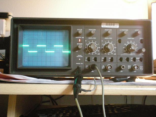

bij mijn oscilloscoop was de probe adj stuk, kwam niks meer uit. heb toen een printje van velleman gekocht, en die erin gezet. maar dat werkte niet zo goed op 12V. heb toen een 9V blokje erin gezet, die geschakeld wordt door een relay. het realy zit dan op de 24V wat uit de voeding van de oscilloscoop komt. door wat aanpassingen krijg ik een mooie blokgolf uit pin 3 van de bijbehoren ne555. printbaan doorgekrast. kabeltje erop. en mijn probe adj werkt weer:)
http://www.uploadarchief.net/files/download/dscn2039.jpg
weet er trouwens iemand hoe je nou de frequentie afleest op dat ding?:)
Dat was waarschijnlijk veel meer werk dan de bestaande calibrator fixen, daar is waarschijnlijk alleen het uitgangstrapje van defect.
-edit-
De calibrator is ook niet zomaar een blokje, de frequentie is meestal 1kHz, en nog belangrijker .. de flanken zijn steil.
[Bericht gewijzigd door Sine op zaterdag 29 augustus 2009 12:14:46 (33%)
Op 29 augustus 2009 11:33:12 schreef electro_freakz: weet er trouwens iemand hoe je nou de frequentie afleest op dat ding?:)
Je hebt je *divider* ingesteld op een aantal ms/us per blokje.
Stel je hebt 2ms per blokje. In jouw geval bestaat je, hoe heet zo'n ding nu ook alweer, uit 4blokjes, dus 4x 2ms = 8ms.
8ms = 0.008s. 1/0.008 = frequentie. 125hz
Ik ben programmeur! geen electronicus! http://www.daantimmer.nl/ Er is een ontwerp! nu nog inhoud :-)
het was makkelijker geweest om idd het ic te herstellen, maar de print is meerdere layers, aan allebij de kanten vertint. en er zitten een stuk of 6 IC's zo kort mogelijk op elkaar. dus dat is me iets te veel van het goede:)

ok, toen de foto werd gemaakt stond de knop op 200 (time/div) en de schakelaar op us. dan is de periode 2 blokjes breed, en 1,5 blokje hoog. hoe kom ik dan op die 2mS uit?

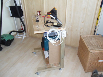

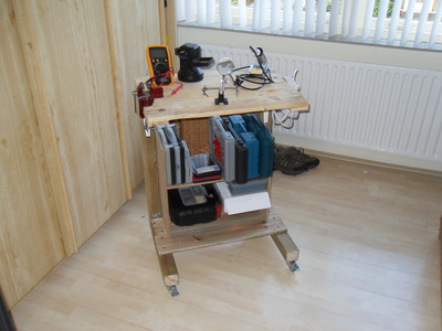

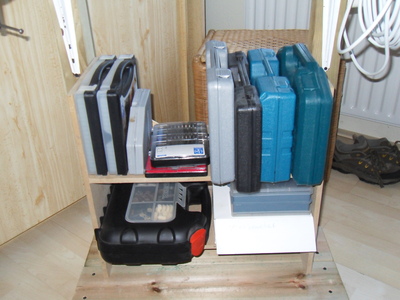

mij volgende ''kleine'' project na op mijn vrijedag alle zooi van mijn buro te hebben geveegt en eindelijk mijn toetsenbord had bereikt krijg ik het idee voor mijn mobiele werktafel.
http://www.uploadarchief.net/files/download/tafel1.jpghttp://www.uploadarchief.net/files/download/tafel2.jpg
http://www.uploadarchief.net/files/download/tafel3.jpghttp://www.uploadarchief.net/files/download/tafel4.jpg
ook makkelijk voor mijn broer als hij moet solderen ;)

Leuk idee en mooi uitgewerkt! Lijkt me een heel praktische mobiele werkplek.
Alleen, kun je je benen nog een beetje kwijt met die plankjes?
