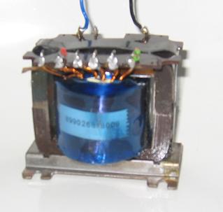

Ik heb hier een stel trafo's van een onbekend type;
zie de foto's hieronder...
http://www.uploadarchief.net/files/download/philips%20trafo%201.jpg
http://www.uploadarchief.net/files/download/philips%20trafo%202.jpg
Op de trafo's staat het volgende nummer:
899026818009
En nee; het zijn GEEN AD9058's
(helaas)
De kernen en aansluitstrip (bakkeliet ?) zijn wel exact
hetzelfde als bij de AD9058, ik heb ze naast een AD9058
gehouden en ze zijn absoluut identiek.
Alleen zijn de draden die de kern in gaan duidelijk anders.
Primair lijkt het een Single Ended met een tap op ca. 40%,
secundair lijkt het op een reeks van 1-tot-16 ohm ofzo
Als ik ze meet met 1V op de (volledige) secundaire kant krijg ik 5,66V
op de (volledige) primaire kant. Dit zou een wikkelverhouding van 1:5,66
inhouden en dat geeft dan weer een impedantie verhouding van 1:32.
Met een 8 ohm speaker secundair zou de primaire impedantie 256 ohm zijn ?
Wie kan me helpen ??

8990 268 18009... Dat is in elk geval niet iets uit de consumentenelectronica, maar ik heb geen flauw idee bij welke tak van sport 8990 dan wel hoort (268 betekent wel vaker trafo, dan is waarschijnlijk 1 of 18 het soort trafo, 800 of 00 een volgnummer binnen dat soort en de laatste 9 is vaak een revisienummer).

Volgens mij dienen deze om gewone (8ohm) luidsprekers op een 100V installatie aan te sluiten.

Tja, een 100V aanpassings-trafo zou denk ik best kunnen,
alleen een beetje een dure uitvoering dan !
In ieder geval wel een goede kwaliteit overdracht denk ik dan :-)

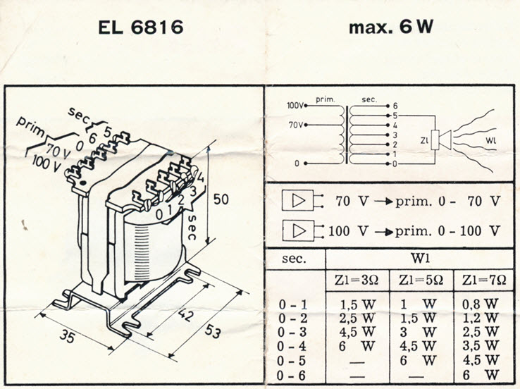

De bewuste trafo is een Philips 70/100V Lijntrafo 36W Type EL6818
Ik heb een aansluitschema.
