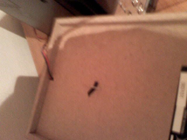

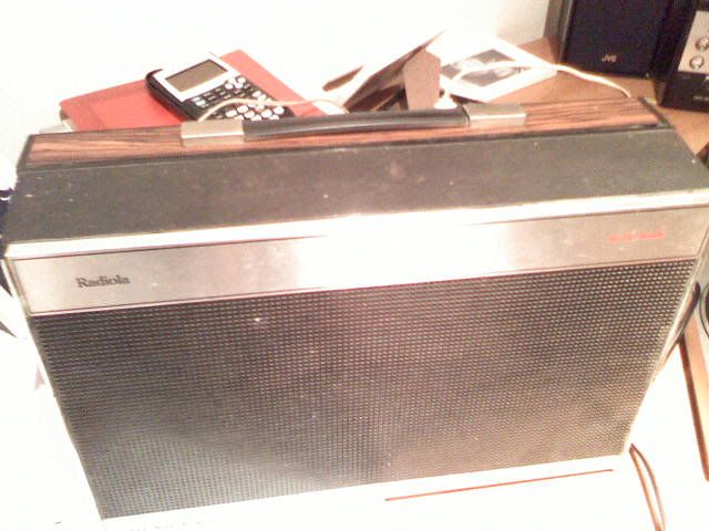

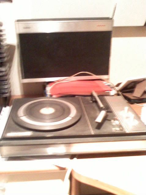

dit was mijn oude platenspeler. zoals ik al zei, lijkt het op een koffertje:
http://i252.photobucket.com/albums/hh27/inesthepunkrockprincess/1.jpg
als je het opendoet, wordt het deksel de luidspreker:
http://i252.photobucket.com/albums/hh27/inesthepunkrockprincess/2-1.jpg

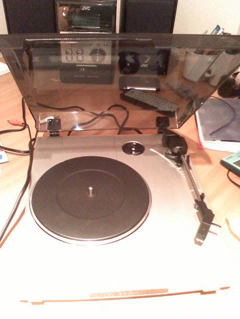

maar die is dus kapot, en zo ziet de nieuwe eruit:
http://i252.photobucket.com/albums/hh27/inesthepunkrockprincess/3-1.jpg

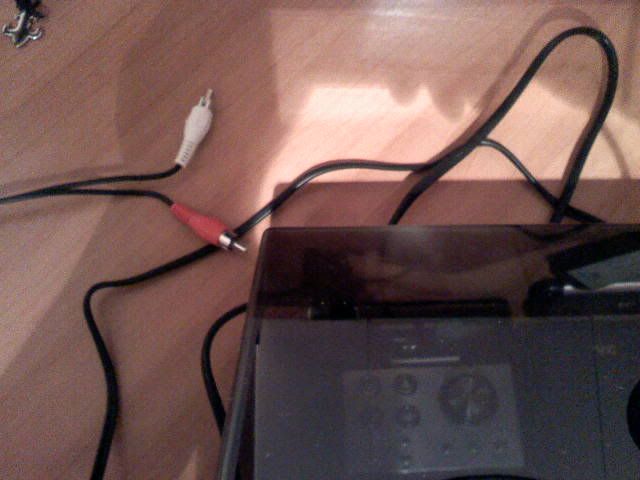

achteraan deze nieuwe platenspeler zit -uiteraard- een stekker EN zo'n kabel:
http://i252.photobucket.com/albums/hh27/inesthepunkrockprincess/4.jpg

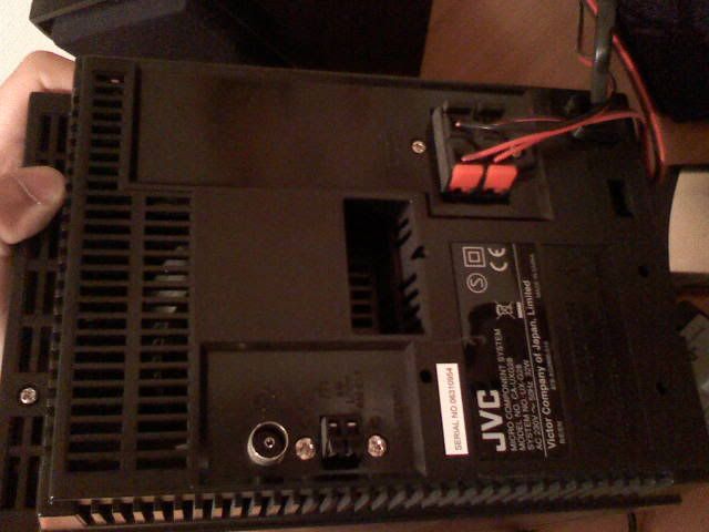

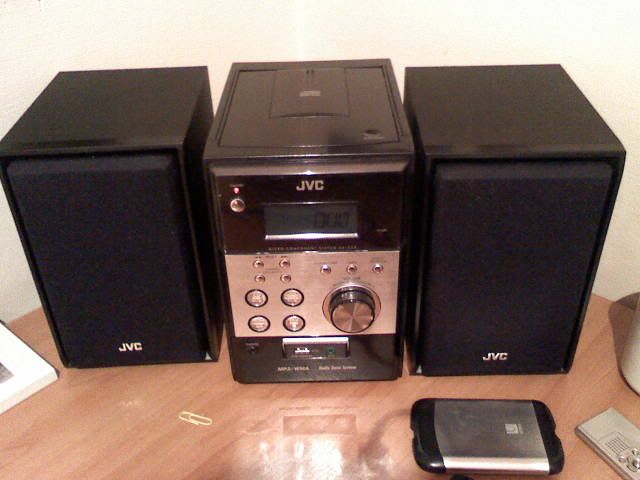

dit is mijn stereo:
http://i252.photobucket.com/albums/hh27/inesthepunkrockprincess/5.jpg

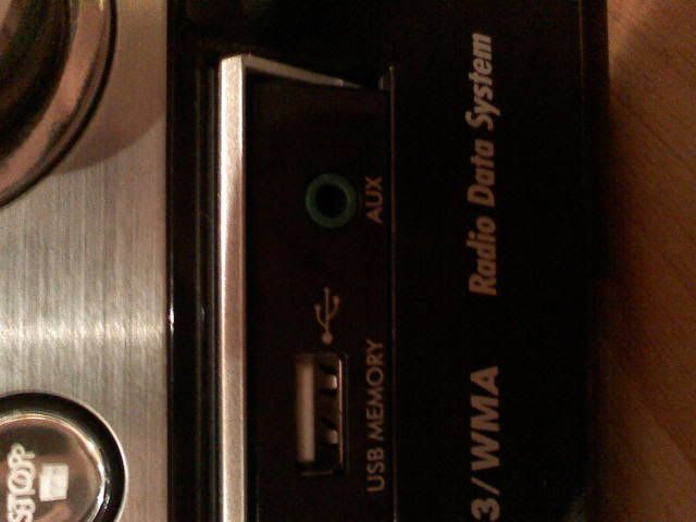

dit is wat ik bedoelde met de groene aux:
http://i252.photobucket.com/albums/hh27/inesthepunkrockprincess/6.jpg
en de volgende twee foto's zijn de achterkant van mijn boxen en van het middendeel van mijn cd-speler, waar ik duidelijk niets kan aan verbinden:
http://i252.photobucket.com/albums/hh27/inesthepunkrockprincess/7.jpg
http://i252.photobucket.com/albums/hh27/inesthepunkrockprincess/8.jpg
en ohja, fripster, mijn oortjes passen inderdaad wel in de aux-in!
OK, dan gaat het werken.
Je hebt nu alleen een kabel nodig van rood/witte tulp naar een 3,5mm jack stekkertje, zoals op het plaatje waar dan wat langer voor het gemak.
Op de onderkant van je platenspeler zit een schakelaartje voor het schakelen tussen line/phono signaal. Deze moet je op "on" zetten en kaar ben je.
