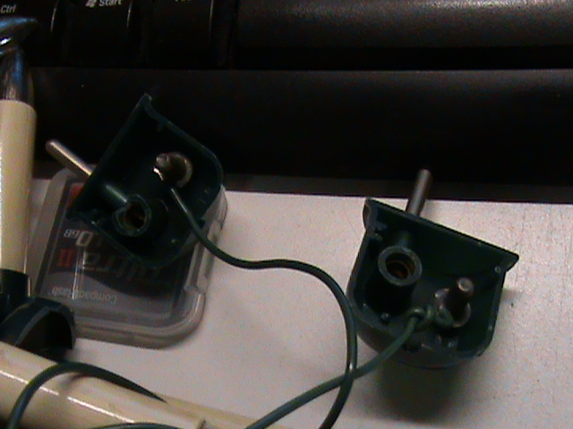

Op 10 december 2009 15:40:55 schreef Jan Kersen Beekhout:
bij de lampen van de foto kan er een plugje uit de stekker gehaald worden.
ik heb geen idee waarom moderne verlichting dat niet meer heeft, het is zo handig dat ik dat bij mn 100 lamps kerstboom snoer heb gemaakt, namelijk een 4mm bus en plug in een van de draden naar de stekker...
Wel met een veiligheidsstekker hoop ik, anders prikt dat vrije pennetje ...
jazeker sine! geen zorgen :)

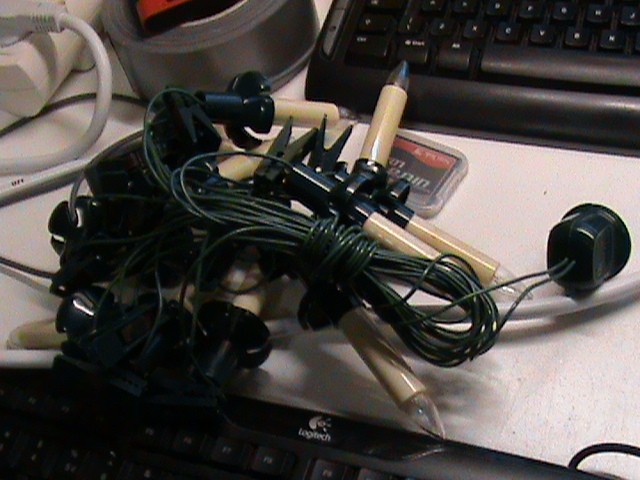

hier een paar fotos van dat jaren 60 snoer
is ook een soort van project, maar niet echt duidelijk op de foto. er zaten een paar brandplekken in het snoer (de vorige eigenaar heeft er een soldeerbout op laten vallen) en daar heb ik het slechte stukje er tussenuit gehaald, weer aan elkaar solderen en krimpkous erover heen. werkt weer prima.
De stekker
http://www.uploadarchief.net/files/download/dsc00225.jpg
Het snoer
http://www.uploadarchief.net/files/download/dsc00228.jpg

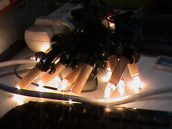

Brandend
http://www.uploadarchief.net/files/download/011.jpg

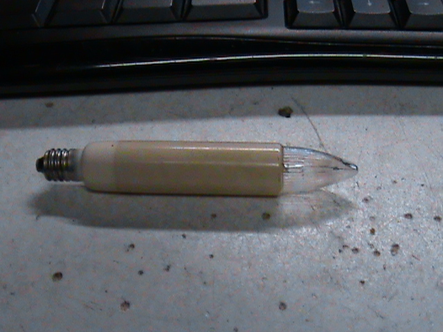

De Lamp
http://www.uploadarchief.net/files/download/dsc00230000.jpg

Op 10 december 2009 15:40:55 schreef Jan Kersen Beekhout: {....} bij de lampen van de foto kan er een plugje uit de stekker gehaald worden.
Ik maak dat altijd aan mijn verlichtingssetjes met ronde AMP-stekers en -bussen en véél krimpkous. Nooit 'geprikt' :)

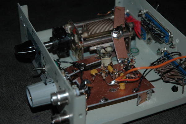

http://www.hamforum.nl/viewtopic.php?f=50&t=1229&p=4989#p4989
Klein projectje gedaan. Zo maar voor de grap en om als hulpje bij het tunen te dienen. Een noise bridge die complexe impedantie meet. Een soort zeeeeer low budget VNA zeg maar ;-)
http://www.uploadarchief.net/files/download/dsc_2971.jpg
Let ook weer op die fabelachtig mooi vergulden en geëtste printplaat en de fantastische afwerking van de kast. Maar het belangrijkste is dat hij werkt en zover het nu lijkt in ieder geval tot 2 meter.

@fred: klikt imposant. Zelf weet ik niet gek veel van rf e.d. maar weet wel dat je met complexe metingen meer informatie kan verzamelen dan gewoon. Maarja, dat complexe gedoe vind ik altijd zo ehh... complex.
